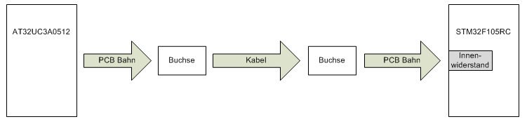

ich habe ein Board mit einem Atmel (AT32UC3) und ein Board mit einem STM
(STM32F105). Beide sollen per SPI kommunizieren. Der Takt soll 36MHz
betragen. Das Kabel dafür ist ca. 40 cm lang.
Ich habe nun versucht mich in das Thema Wellenwiderstand einzulesen, was
einen etwas erschlagen kann. Einfach nur im Bezug auf den
Abschlusswiderstand für eine Leitung, braucht man wohl nur den gleichen
Widerstand zu verwenden, den auch die Leitung selbst besitzt (Also z.B.
mit 50Ohm die Enden „kurz schließen“, wenn die Leitung einen
Wellenwiderstand von 50Ohm besitzt).
Nun ist es jedoch so, dass auch Strecken und Stoßstellen zwischen
Sender, Buchse, Kabel und Empfänger bestehen. Außerdem hat ja auch der
Empfänger selbst einen Innenwiderstand. Sollte ich diese Werte
eigentlich ebenfalls berücksichtigen?

@welle (Gast): ... und dort speziell den Abschnitt "Serienterminierung".
Um den exakten Wellenwiderstand der Leitung musst du dir keine so großen
Gedanken machen - wenn du den Wert auf 20% erreichst, dann geht das ohne
Probleme.
Wenn du den Wellenwiderstand der Leitung nicht kennst und wenigstens ein
Oszilloskop zur Verfügung hast, dann optimiere den Serienwiderstand vom
Takt, indem du die Signalqualität beim Empfänger anschaust. Der Takt
sollte im Bereich 25% ... 75% des Hubs eine saubere Flanke haben und
nicht zu starke Überschwinger (siehe Grenzen deines Empfängers, meist
VCC+0.3V und GND-0.3V).
Ich weiß nicht, welche Art von Kabel du verwenden willst. Aber ganz
brauchbar wäre ein Flachbandkabel, bei dem jede zweite Leitung mit GND
belegt ist. Da würde ich mal mit 30Ω ... 50Ω beginnen. Und ja, man muss
den Innenwiderstand des Senders berücksichtigen. Der des Empfängers ist
so hochohmig, dass du den getrost vernachlässigen kannst.
Für gute Ergebnisse ist es wichtig, dass:
- der Serienwiderstand möglichst nahe bei der Quelle ist und natürlich
zusammen mit dem Qelleninnenwiderstand zum Z der Leitung passt.
- es immer nur Punkt-zu-Punkt-Verbindungen sind.
- der Takt als kritisch anzusehen ist, die Datenleitungen eher weniger,
weil dort in der Mitte abgetastet wird (für deinen Aufbau musst du das
aber überprüfen).
Übrigens: die Taktfrequenz spielt keine Rolle - wenn du den Aufbau mit
36kHz laufen lässt, geht das genau so gut oder schlecht. Die
Flankensteilheit der Signale ist die relevante Größe.

Faustformel: Leitungslaufzeit < ca. 10 * Rise/Falltime  --> du kannst
auf die Terminierung verzichten.
