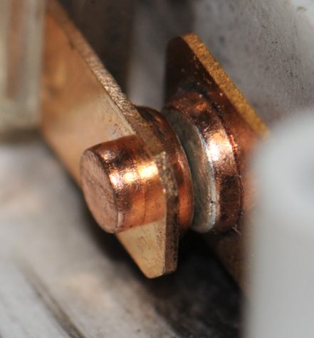

ich bin auf der Suche nach Ersatzkontakten für eine mechanische
Schaltuhr aus einer Mikrowelle. Dort sind die Kontakte schon einmal
abgebrannt gewesen und jetzt sind sie nach einer kurzen Funktionszeit
von 5 Monaten wieder komplett verbrannt. Wir haben aus der Not heraus
zwar eine neue gekauft, aber ich finde es schade, wenn ich die alte
entsorgen müsste, nur weil ein paar so dumme Mechanikteile abgefackelt
sind.
Weiss jemand, wo man solche Kontakte bekommen kann? Ich nehme an, diese
werden normalerweise dort vernietet.
Danke für Tipps und viele Grüße!
PS: Das Foto war nachdem ich sie das erste mal gereinigt hatte. Ich
wollte damals schon fragen, wo man Ersatz bekommen könnte.

gibts nicht, alte Schaltuhr wegschmeißen und eine neue kaufen, einbauen
und fertig.
Neue Schaltuhren gibts bei Pollin, Aliexpress oder ebay.
ein Stück Platin- oder Wolframblech auf beide Kontakte löten oder
nieten. Dürfte aber unwirtschaftlich sein...

So verschlissen und schlecht sieht doch der Kontakt nicht aus.
Ist da nicht auch ein Kondensator zur Funkenlöschung?
Ich habe sowas geschlachtet, da seh ich mal nach.
Für mein altes Motorrad gab es für den Unterbrecher eine Kontaktfeile.
Sehr fein und aus gehärteten Metall.
Frag mal in einer alten Motorradwerkstatt nach. Da finden sich
vielleicht noch ein paar Unterbrecherkontakte.
