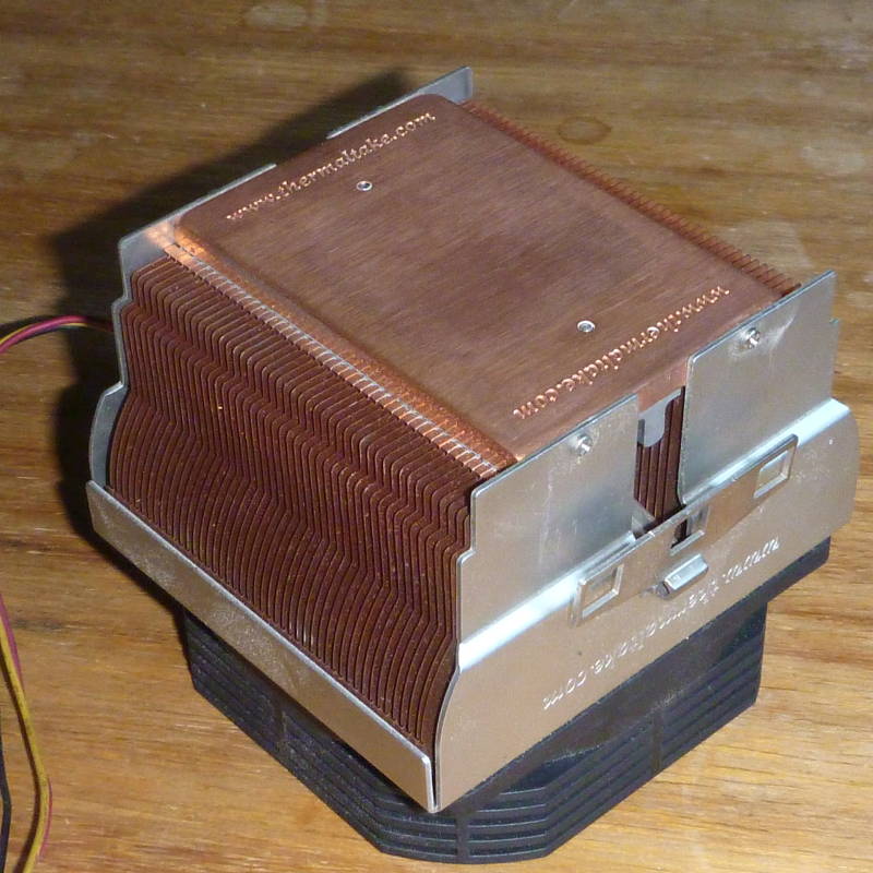

Es gibt (gab?) durchaus auch CPU-Kühler ohne Heatpipes und trotzdem mit
Kupferboden. Einen hatte ich gerade vorhin in der Hand. Der saß IIRC mal
auf einem AMD K6-II. Guckstu Bild!
Andererseits bestätigst du genau meinen Punkt: wenn eine (fast)
punktförmige Quelle die Wärmeleistung loswerden will, dann braucht man
ein gut wärmeleitendes Material (Kupfer ist besser als Aluminium) in
ausreichender Dicke. Das ursprünglich genannte 2mm Alublech verfehlt in
beiderlei Hinsicht den Zweck. Damit kriegt man die Wäme noch nicht mal
weggeleitet, geschweige denn an die Umgebung abgegeben.

von name (Gast)
oder man orientiert sich an den Angaben der Hersteller seufz
Ein CPU-Kühler hat eine Angabe drauf, für welche TDP er maximal geeignet
it, damit die zu kühlende CPU nicht verreckt.
Was eine CPU aushält hält ein Halbleiterbauteil erst recht aus.
von Gerald B. (gerald_b)
Das sage ich mir auch. Habe eine 60W Cree auf einem P4 Kühler sitzen :-)
