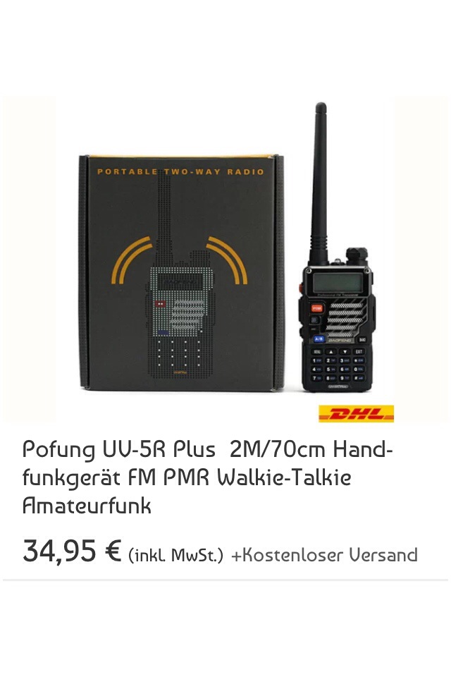

Ist, vermute ich mal, sowas was Du suchst. Gibts in der Bucht.

Die UV-5R werden wohl besser funktionieren, als Du es brauchst. Lass' Dich nicht erwischen ;-)
Patrick Dohmen schrieb: > Die UV-5R werden wohl besser funktionieren, als Du es brauchst. > Lass' Dich nicht erwischen ;-) Das man die jetzt so kaufen kann. Vor ungefähr 25 Jahren wollte ich die C-Lizenz machen, aber ich konnte mir den Mist mit den Frequenzen nicht merken; was man wo darf. Habe mir gerade mal die Prüfungsfragen von der E-Lizenz angesehen. Bei ca. der Hälfte könnte ich jetzt schon die Antworten geben. Ist das heute alles? Könnte man ja noch mal machen.:-)

Habe mir gerade so ein Stabo Pärchen bestellt und so eine Handpuste Baofeng UV-5R. Mal rein hören und gucken, ob das jetzt was für mich sein wird. Mit den Bandplänen ist es etwas ähnlich wie mit den verschiedenen Patronen bei der Jägerprüfung. Da musste man auch alle möglichen auseinander halten können. Wenn du aber eine 3006 oder .222 im Schrank stehen hast, dann ist dir das Kaliber im Schlaf bekannt. Wenn du also schon mal den Funk der Feuerwehr oder der Polizei gehört hast, wird es dir sicher leichter fallen die Frequenz zu merken und dort tunlichst nicht dazwischen zu funken. Es ist aber was anderes gefragt zu werden, ob du auf Frequenz "..." Morsebetrieb machen darfst.
