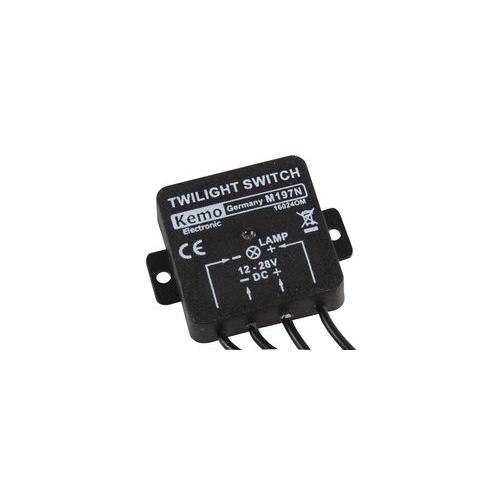

habe eine kurze Frage zum Anschluss eines Schlaters mit einem
Dämmerungsschlater von KEMO 12-28V DC. (Bild im Anhang)
Mir ist nur unklar, wie ich mit hilfe eines Schiebeschalters, den
Dämmerungsschalter so verbaue, damit ich ihn entweder anschalte (LEDs
leuchten dann nur mit dem Dämmerungsschalter) aber bei betätigen des
Schalters den Dämmerungsschalter umgehe, und alles auf Dauer leuchtet.
Also quasi einmal mit Dämmerungsschalter und einmal ohne. Versteht ihr
was ich meine?
Danke schonmal.
Gruß und ein frohes Neues allen!
OP (Firma: keine) #3950910
> Ist der Minuspol gemeinsam für die Versorgung und die Last?
Also am Dämmerungsschalter ist es getrennt. Versorgung und Last haben
einen eigenen Minuspol, falls Sie das meinen.
Danke für die Antwort.
#3951016
Nimm einfach einen Doppelumschalter und schalte beide Seiten der Lampe
zwischen Ausgang Dämmerungsschalter und Batterie um.
