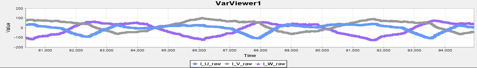

ich versuche gerade einen BLDC-Regler mit feldorientierter Regelung und
singleshunt Strommessung aufzubauen. Allerdings stellen mich die
Messergebnisse nicht ganz zufrieden. Vielleicht hat ja jemand Erfahrung
damit und kann mir dabei etwas helfen. Für die Strommessung verwende ich
einen ACS709 Hall-Effekt-Stromsensor. Im Anhang mal ein Screenshot, wie
die Ströme aktuell aussehen.
Die Ströme werden zweimal pro PWM-Periode gemessen und über das
Kirchhoffsches Gesetz der jeweils fehlende dritte Strom berechnet.
Anschließend werden die Ströme tiefpass gefiltert. Ich weiß nun nicht,
ob der Fehler bereits in der Hardware liegt oder in meiner Software. Bei
Bedarf poste ich gerne die restlichen Teile des Codes.

Mittlerweile sehen meine Ströme so wie auf dem Bild aus, ist meiner
Meinung nach schon mal etwas besser.
Viele Grüße Michael

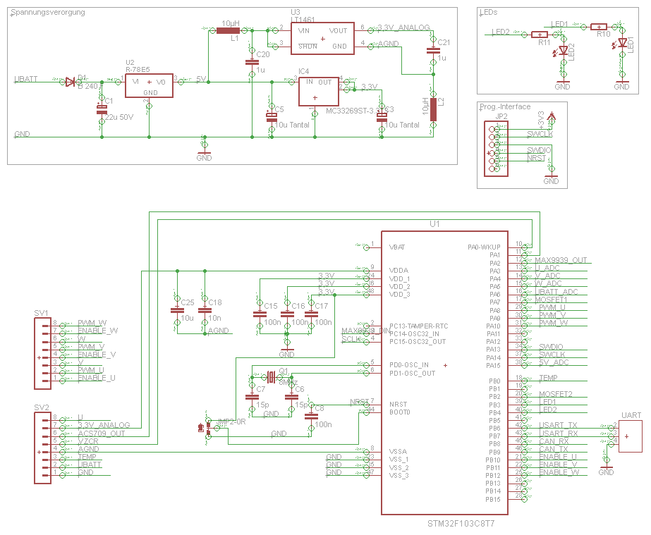

von Michael M. (eos400dman)
zuerst mal vielen dank für die Antworten.
Harald Wilhelms schrieb:
> Auch mit Googlen weiß ichs nicht, aber ich denke,du meinst einen BLDC!
Oh ja. Sorry war ein Tipp-Fehler.
Fritz schrieb:
> 1.) Schaltung zeichnen, zumindest Prinzipschaltbild.
Schaltplan des betroffenen Teils ist im Anhang.
Fritz schrieb:
> 2.) Wie, womit (AD-Wandler) wird gemessen?
Mit dem ADC 2 des STM32F103, dieser wird zwei mal pro PWM Periode über

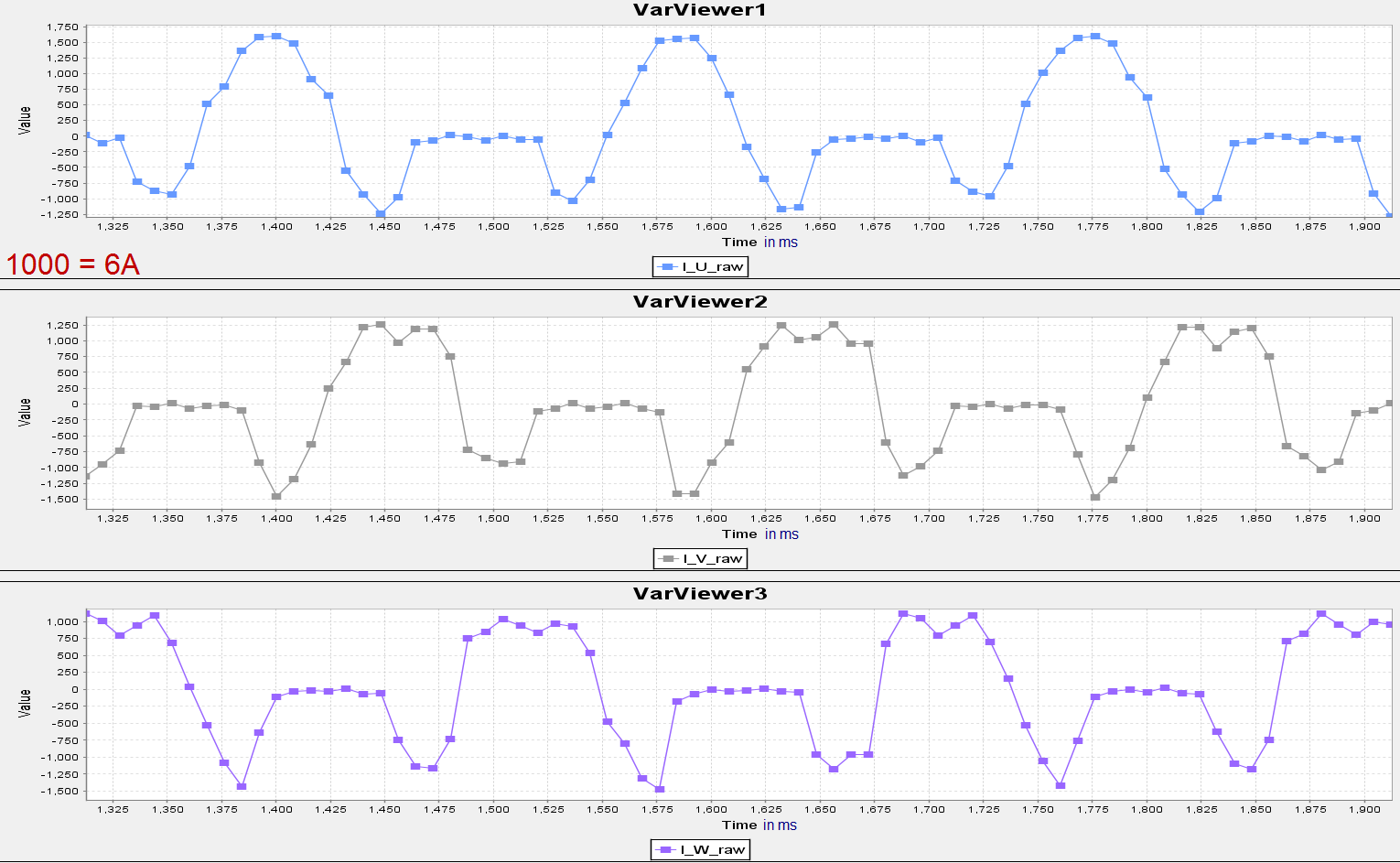

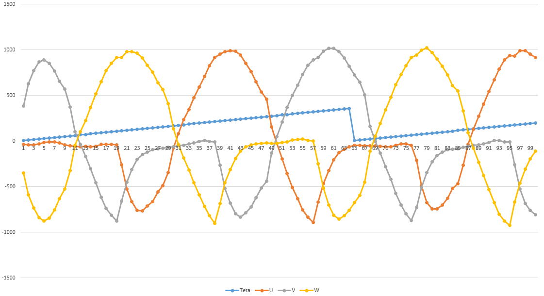

Hier nun nochmal ein Diagramm mit denn 3 Kurven getrennt.
Viele Grüße Michael
von avion23 (Gast)
Es scheint so, als würde die obere Halbwelle fehlen.
Ich hätte eher gesagt die unter Halbwelle fehlt, aber warum? Hast du
evtl. eine Vermutung?
Viele Grüße Michael
von avion23 (Gast)
Ich vermute Datentypen signed unsigned und Sicherheitsabfragen.

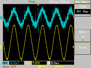

von Stefan F. (Gast)
Als erstes würde ich mal die Sensoren einzeln überprüfen, und zwar nicht
an diesem Motor sondern zum Beispiel mit dem Magnetfeld eines einfachen
Elektromagneten bei einfachen 50Hz Sinus.
Zeig mal, welche Spannungen diese Sensoren liefern (Oszilloskop).
Dann wissen wir, ob wir im Programmcode oder in der Elektronik weiter
suchen müssen.

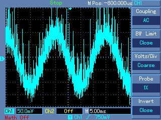

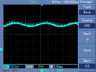

zuerst einmal danke für eure Antworten. Ich habe nun mit einem 50 Hz
Sinus getestet und mit dem Oszi den Ausgang betrachtet. Im Anhang ist
einmal die Ausgangsspannung des ACS709 mit DC-Offset und einmal nur der
Wechselanteil.
Für mich sieht das soweit gut aus, oder was meint ihr?
Viele Grüße Michael

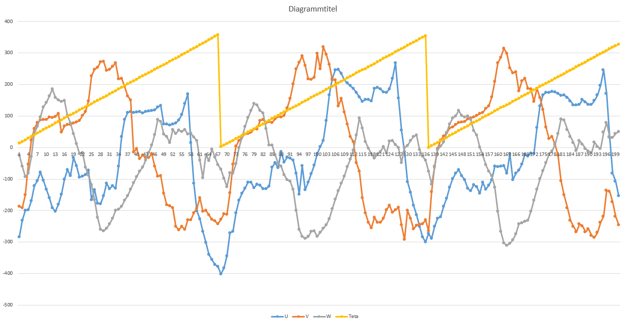

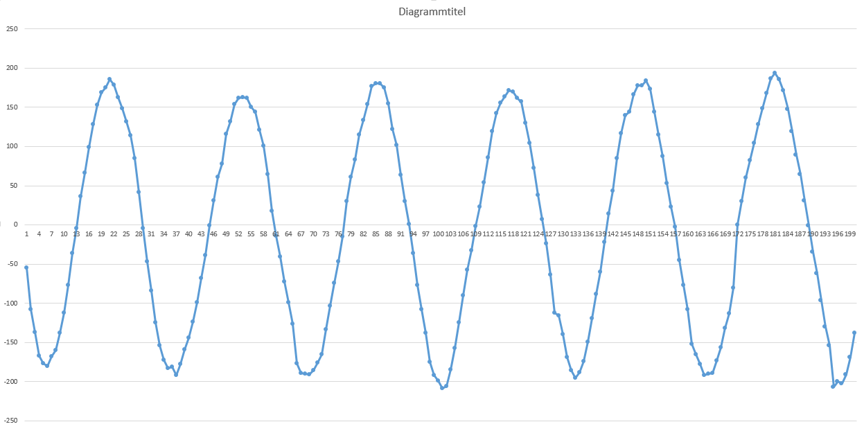

ich habe nun noch etwas weiter versucht. Wenn ich die Ströme nicht über
STMStudio betrachte, sondern die Werte in Excel, dann erhalte ich das
Bild im Anhang. Sieht etwas besser aus, aber die negative Halbwelle
fehlt immer noch :/. Hat jemand eine Idee woran dass liegen könnte
Viele Grüße Michael

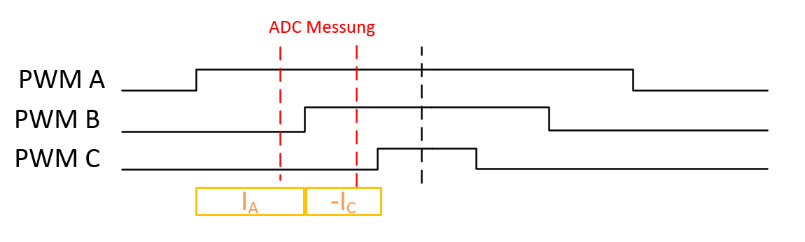

Thorsten Ostermann schrieb:
> Ich verstehe
> allerdings nicht, wie du mit einem Hallsensor im Massezweig der Brücke
> die drei Phasenströme berechnen willst?!
Im Anhang eine kurze Skizee, die es verdeutlicht. In einem PWM-Zyklus
kann man jeweils zwei Ströme messen und da der Sternpunkt ja nicht
angeschlossen ist, kann man über Kirchhoffsches Gesetz den dritten Strom
berechnen.
Ich hoffe es ist verständlich, ansonsten einfach nochmals Fragen.

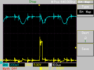

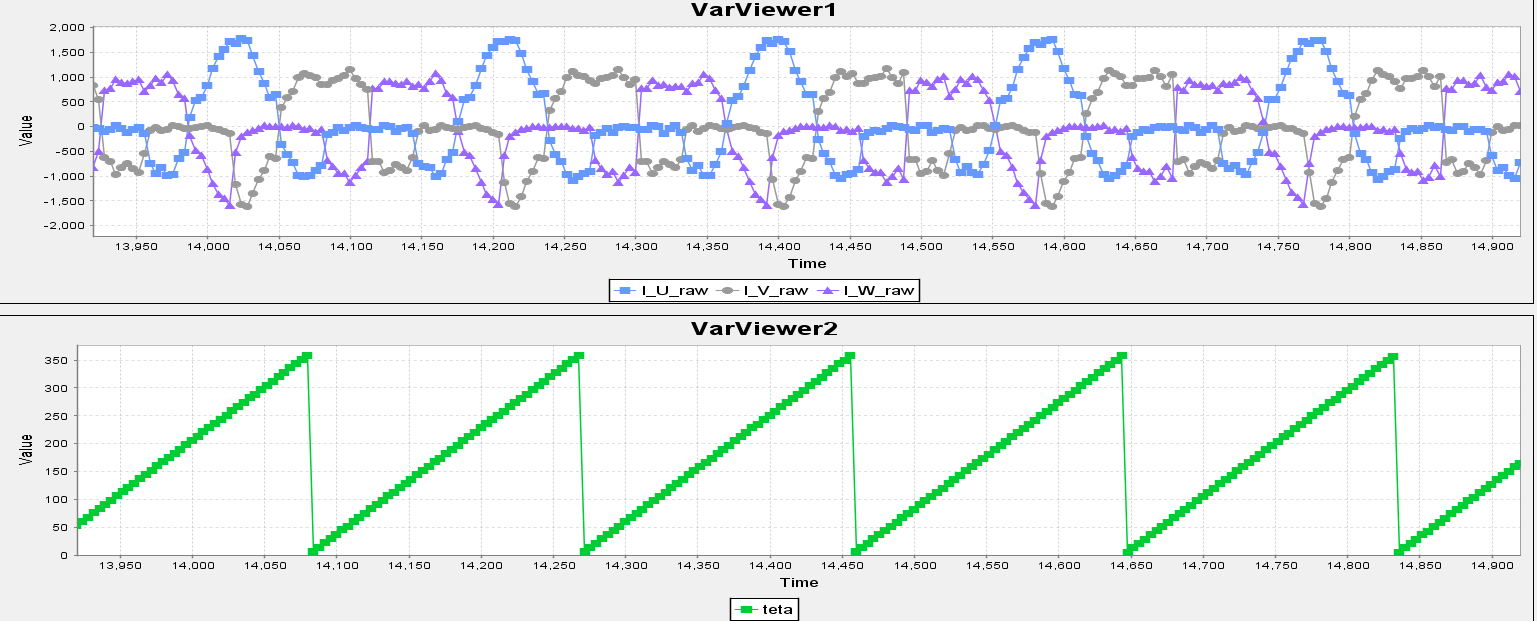

ich habe nun des Ausgang des ACS709 und einen Kanal des PWMs gemessen.
Habe leider nur ein Zweikanaloszilloskop. Der Ausgang sieht etwas
komisch aus, oder was meint ihr? Kann sich jemand den Verlauf erklären?
Und warum funktioniert die Messung für die positive Halbwelle dann?
Viele Grüße Michael

von Thorsten O. (Firma: mechapro GmbH) (ostermann) Benutzerseite
Ich kann auf den Screenshots nichts erkennen. Welcher Kanal ist was, und
wie ist die Skalierung?
Aber wo sollen eigentlich die negativen Ströme am Hall-Sensor herkommen?
Du misst ja im Fußpunkt der Brücke, da fließt immer nur der Summenstrom.
Nur im Generatorbetrieb des Motors wirst du da ggf. eine andere
Stromrichtung sehen, wenn der Motor ins Netzteil zurück speist.
Oh sorry, hatte ich vergessen zu schreiben. Blau ist der Ausgang des ACS
und Gelb ist das PWM-Signal eines Kanals.
zum Test habe ich jetzt einfach einen Wechselstrom durch den Sensor
fließen lassen und die Mosfets usw. alles weg gelassen. Dann kommt ein
relativ schöner Sinus raus. Also sollte die Hardware des Sensors usw.
passen. Ich vermute es kann nur an der Software liegen. Nur hab ich
leider keine Idee wo der Fehler ist :/.
Im Anhang ein Bild vom Oszi. Gelb ist die Spannung über dem
Lastwiderstand, den ich verwendet habe um den Strom zu "erzeugen". Blau
ist der Ausgang des ACS709, dieser ist als AC eingekoppelt, da der
ACS-Ausgang ja einen Offset von VCC/2 hat. Zusätzlich auch noch ein Bild
wie die Werte des STM32 aussehen (nur Qualitativ).
Viele Grüße
Michael
Guten Abend,
nach langen Versuchen habe ich nun etwas, wo man mit viel Fantasie drei
Sinus-Kurven erahnen kann. Allerdings ist dies noch weit weg von Guten
Ergebnissen. Gelb ist der Winkel Teta, den ich als Eingang für meinen
SVPWM-Teil verwende. Ich habe gerade den Verdacht, dass der ACS709 für
diese Aufgabe etwas zu langsam ist. Kann hierzu jemand etwas sagen?
Bin mittlerweile echt am Verzweifeln. Mit dem Oszi kann ich hier nicht
vernünftig messen (oder ich weiß nicht was ich noch messen soll) und
wenn ich einfach nur einen Wechselstrom durch den Sensor schicken, dann
wird dieser auch korrekt gemessen.
Viele Grüße und noch einen schönen Abend Michael
