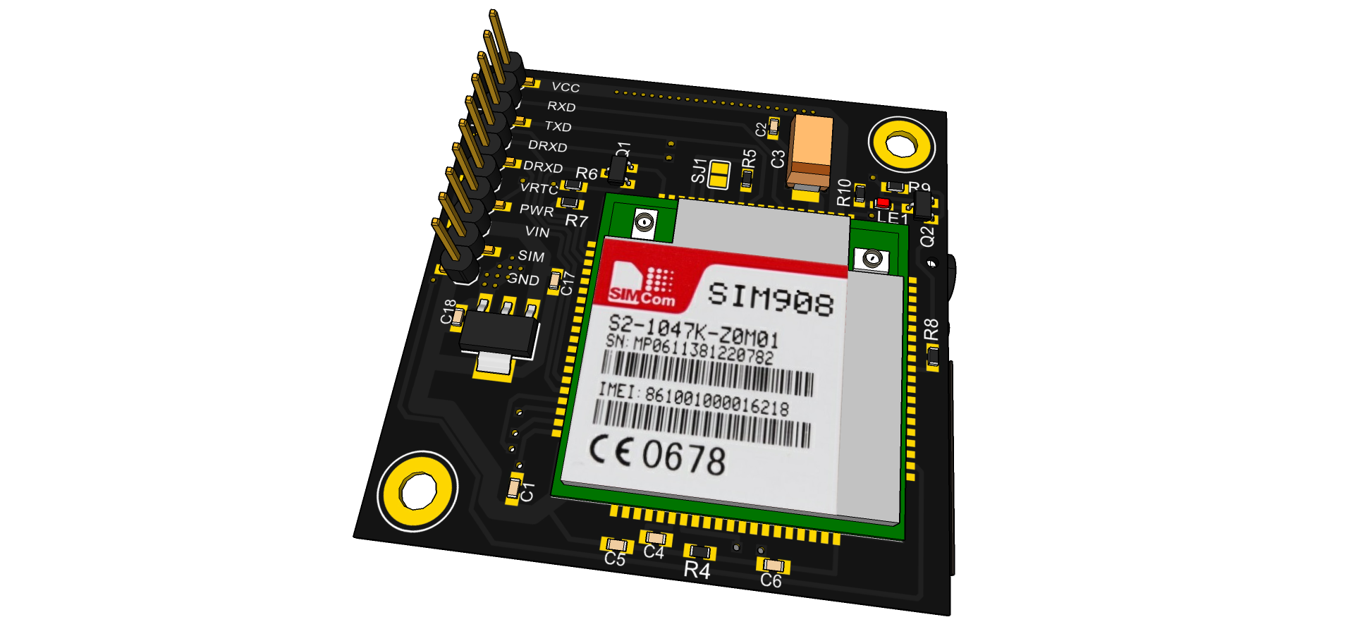

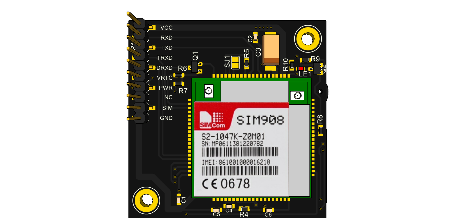

Das SIM908 ist ein GSM/GPS modul von Simcom.
Ich würde gerne ein Platine für Entwicklungen mit dem Modul entwickeln
und wollte mal fragen, ob jemand interesse hätte mir später ein paar
platinen ab zu nehmen und was ihr daran für anforderungen hättet.
gruß,
Marc
OP #3952925

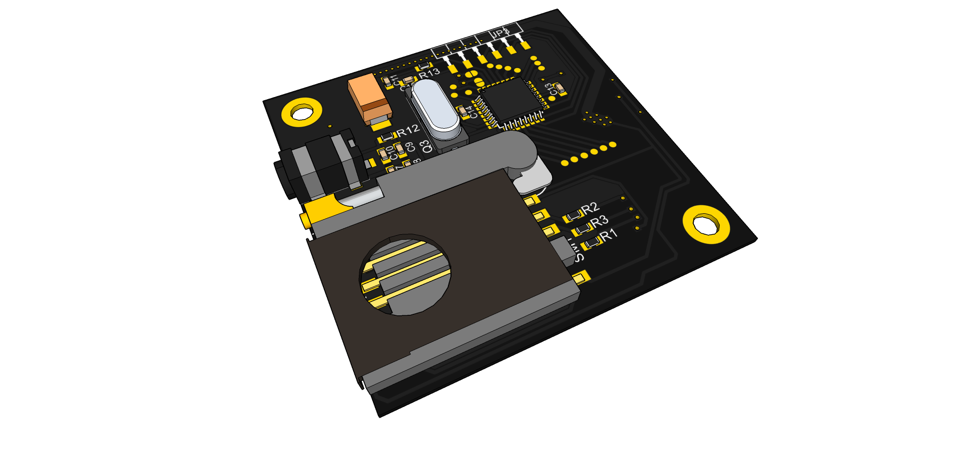

Noch ein letzter versuch in der hoffnung dasses villeicht doch jemanden
interessiert..
ich habe noch einen Mega328 und einen spannungsregler drauf gepackt,
besteht an einem solchen board mehr interesse?
Wenn man beides bestückt hat man ein Standalone board, isp ist auf eine
stiftleiste geführt und der mega328 lässt sich per lötjumper direkt mit
dem SIM908 verbinden, alle weiteren IOs sind auf testpads heraus
geführt. bestückt man den µC nicht lässt sich das board extern an jeden
belibigen µC hängen.
