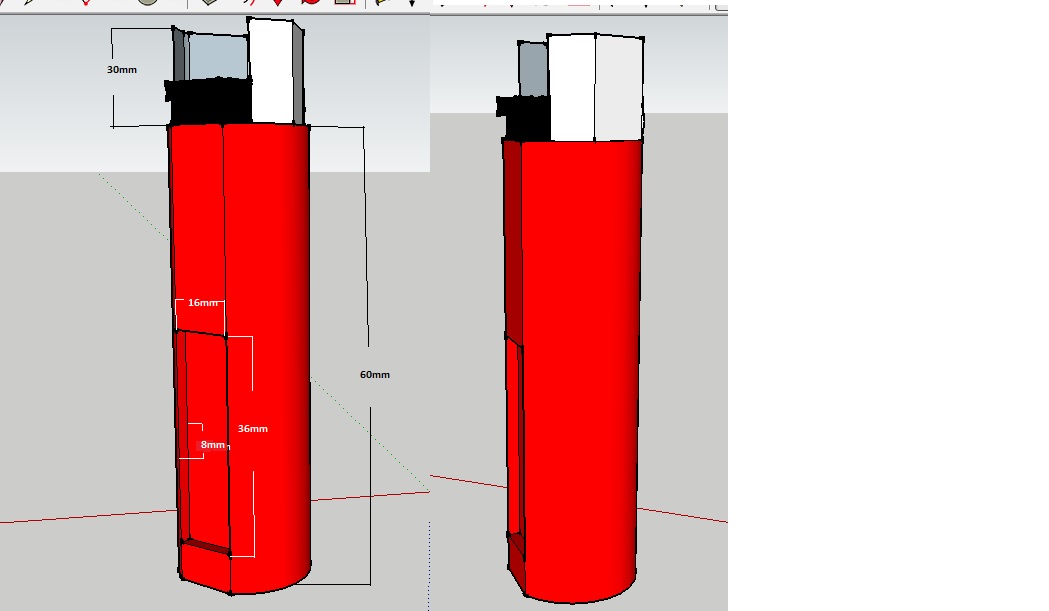

Gast #4141675
Ich wuerde gerne ein prototyp von meinem selbst ausgedachten feuerzeug
herstellen lassen....an wen muss ich mich wenden ...waere nett wenn mir
jemand weiter helfen koennte....ich hab auch eine zeichnung.....im
grunde soll es die groesse eines "clipper" feuerzeugs haben nur mit ein
paar veraenderungen....in meiner zeichnung die ich hochgeladen habe
sieht man grob wie es aussehn sollte ich hoffe man erkennt dass es ein
wenig im rechteckigem format reingeht am feuerzeug, denn das ist das
wichtigste an diesem feuerzeug und dass die vordere seite flach ist.
Ich danke im vorraus.

Gast #4141713
EINEN Prototyp ?
Und das in Nylon Kunststoffspritzguss.
Dann besorge dir ein fertiges Clipper, zerlege es, und lass dir von
einem Fräsbetrieb aus dem Vollen ein neues Nylongehäuse fräsen, in das
du das alte Innenleben wieder reinbauen kannst.
Ansonsten gibt es einen, der ausser dem Gehäuse schon alles hat:
http://www.clipper.eu/
Eine Anfrage, ob sie das Ding mit einem kundenspezifischen Gehäuse bauen
können, wird preiswerter sein, als eine neue Feuerzeugproduktion
aufzuziehen.
Alleine die Spritzgussform wird in der Höhe so 4000 EUR kosten, zumal du
einen Schiebe brauchst, wenn du 1000 Feuerzeuge herstellen lassen willst
wird es also nicht unter 5 EUR pro Stück kosten.
