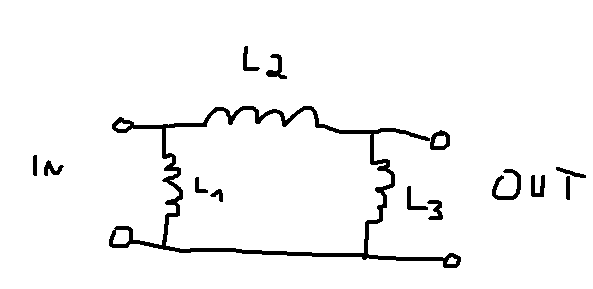

Filter gesucht
Gast #3951446
Filteer schrieb:
> ich bin vor kurzem auf diesem Filter hier gestoßen. Kann mir jemand
> sagen was das für einer ist?
Gar keiner. Es fehlt auf jeden Fall irgendwas etwas, damit daraus ein
Filter wird.
Entweder gibt es weitere Schaltungsteile, die du nicht gezeichnet hast
oder die Filterwirkung ergibt sich durch parasitäre "Bauelemente", die
du ebenfalls nicht gezeichnet hast.
Vermutlich handelt es sich aber garnicht um einen Filter, sondern eher
um einen Impedanzwandler oder sowas in der Art.
