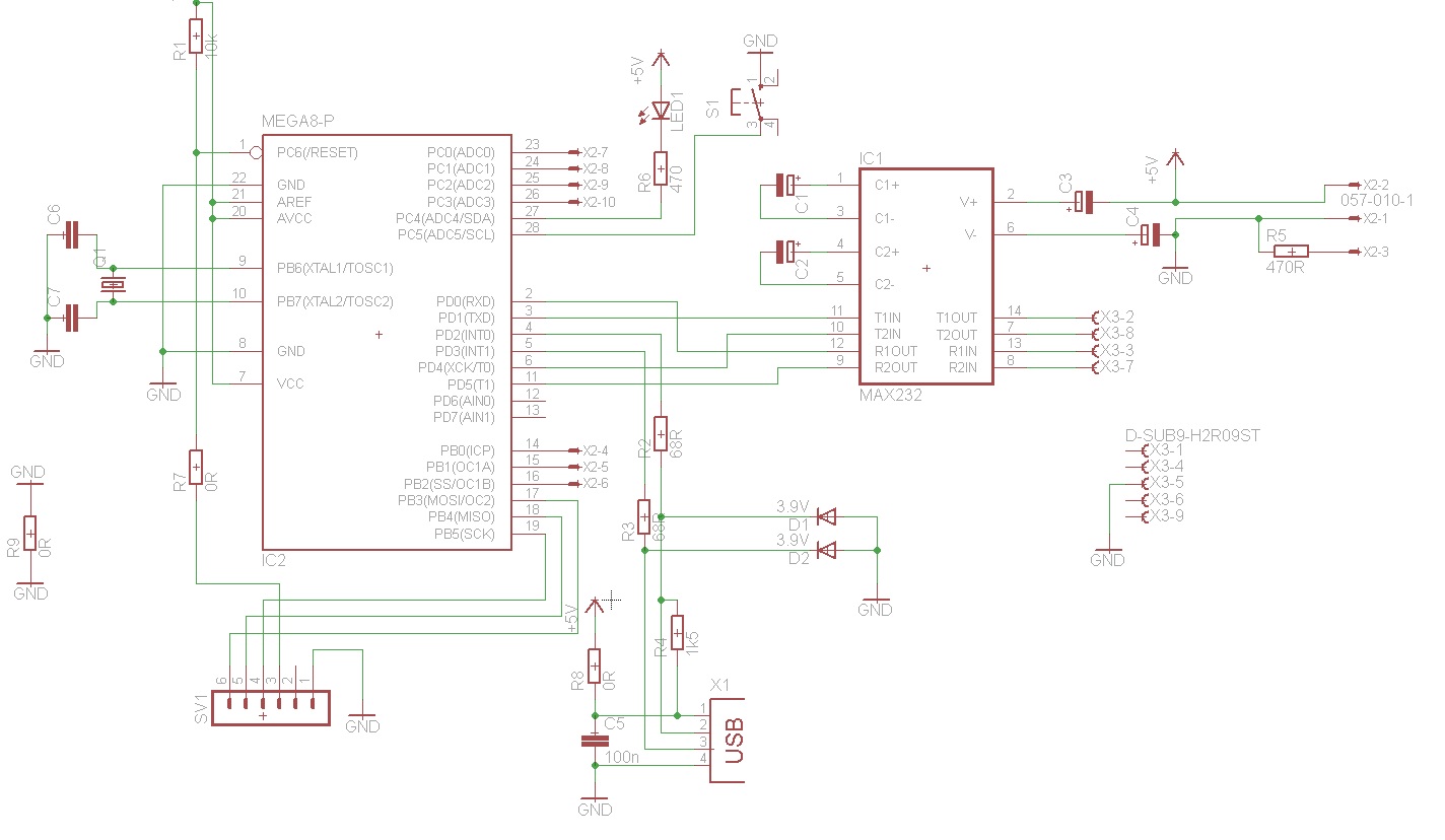

seit 2 Tagen grübel ich jetzt schon an meinem Empfangsproblem.
Ich möchte (zuerst einmal) ohne Interrupt zwischen PC und Atmega
kommunizieren.
Da ich euch nicht mit dem gesamten Code (der ist im Anhang) belästigen
möchte hier ein paar Ausschnitte:

von yafr (Gast)
was ich zur Hardware vergessen habe zu erwähnen, ist das der USB-Port zZ
lediglich zur Spannugsversorgung genutzt wird. der soll später für die
Komunikation herhalten, aber Schritt für Schritt.

von Ben S. (theben)
Eine Frage, du hast jetzt doch nicht etwa den PC an der USB Buchse (X1)
angeschlossen oder?
von Henrik P. (henrik84)
Moin,
beim Max232 sind die Versorgungspins (15 und 16) nicht eingezeichnet.
Warum hast Du 5V an C3 angelegt?
Eindeutig kann ich den Fehler nicht benennen, aber ich hoffe das hilft
bei der Suche.
Gruß Henrik
von yafr (Gast)
> (X1)
> angeschlossen oder?
Doch aber nur zur Spannugsversorgung.
Henrik P. schrieb:
> Moin,
Kontrollier ich später, aber müsste er nicht arbeiten wenn das senden
funtioniert?
habe mich an den Plan im Tutorial gehalten:
http://www.mikrocontroller.net/articles/AVR-Tutorial:_UART
von bell (Gast)
welchen Max232 verwendest du? Da gibt es eine ganze Menge verschiedener
Typen. Je nach Datenblatt musst du da deine Kondensatoren anpassen. Wenn
du dich an die Vorgabe im Tutorial gehalten hast (C = 1µ) kann das unter
Umständen nicht passen.
Grüße
Ich würde den Kondensator an VS+ nochmal messen, ob er kurzgeschlossen
ist, und die Kathode auf Masse legen. Ich kann echt keinen Sinn darin
erkennen, den auf 5V zu legen und im Tutorial wird auch nicht gesagt
warum.
Wie die Ladungspumpe im Max232 genau funktioniert weiß ich auch nicht,
aber ich kann mir schon vorstellen dass man ihn so zerschießen könnte.
(Wenn an VS+ kurzzeitig <5V anliegen anfangs)
Weitere Idee: Sind die Pins am AT evtl. open drain?

achso der MAX232 ist die Variante CPE von reichtelt
von Karl H. (kbuchegg)
Ist es ein MAX232 oder ein MAX232A?
Bei den Typen ohne A sind 1µF ok. Der mit einem A in der
Typenbezeichnung will dagegen nur 100nF.
Ansonsten: Ob die Ladungspumpe arbeitet kannst du an den Pins V+ (2)
bzw. V- (6) feststellen. Dort sollten (bezogen auf GND) ca +10V bzw.
-10V anliegen.
einfaches 'Testgerät': verkabel dir eine LED mit einem 220Ohm
Vorwiderstand nach GND. Im HTerm stellst du alles korrekt ein und legst
einen Stein auf die Tastatur (dauersenden). Dann nimmst du das freie
Ende der LED und fängst am PC an, das Signal zu verfolgen. Wenn der PC
sendet, dann siehst du die LED fröhlich blinken. Dieses Blinken
verfolgst du jetzt vom PC über alle Leitungen, bis du beim Mega am RxD
Pin angelangt bist. Sehr wahrscheinlich wird es irgendwo dazwischen
verschwinden. Dort musst du dann nachsehen, wo das Problem liegt.

von yafr (Gast)
das Problem war natürlich mal wieder ein Layoutfehler.
Im Eagle-Makro vom Max232 ist gnd und Vcc als lose Pins aufgeführt und
nicht wie oben schon erwähnt im IC-Kasten.
Daher habe ich VCC nicht layoutet. Aber GND wurde komischerweise von
Eagle automatisch geroutet. naja wie auch immer.
Jetzt empfange ich auch daten.
