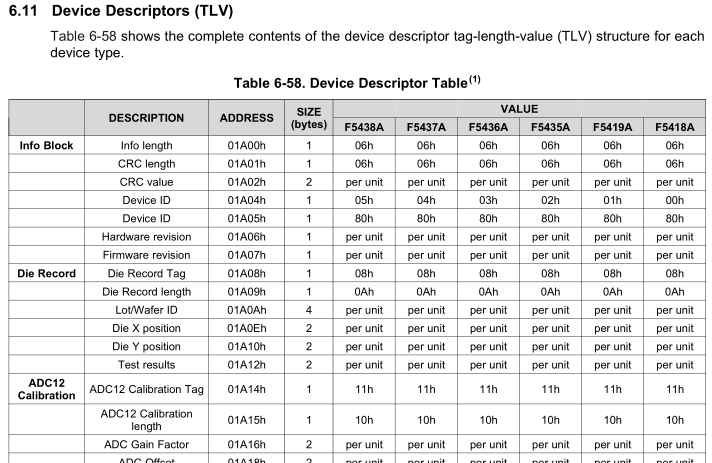

Gast #5091665
Ich erlaube mir eine Korrektur hinsichtlich INFO_A und Kalibrierwerten:
Ich nutze den MSP430F5438A, der Info-Bereich geht von 1800h bis 19FFh,
die Device Descriptor Table beginnt zumindest dort NACH (!) dem
Info-memory bei 1A00h und geht bis 1A90h.
