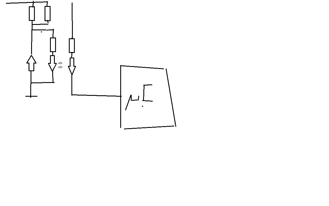

Also ich habe die Überlegung weiter getrieben und schwanke zwischen : 1. Parallelschaltung von Widerständen als Vorwiderstand der Schaltung zum Kompensieren der hohen möglichen Verlustleistung bei 72V. In Reihe dazu eine Parallelschaltung aus 4,7V Zenerdiode mit Optokoppler (natürlich mit Vorwiderstand auf 1,2V) Berechnet habe ich einen Gesamtvorwiderstandswert von 1510Ohm. Das bedeutet bei meinen normalerweise anliegenden 50V 20mA am Optokoppler, wenn ich davon ausgehe das die Z-Diode 10mA braucht. Bei 9V hätte ich noch 6mA-> das liegt noch im Funktionsbereich. Bei 72V habe ich 45mA und somit eine Verlustleistung über die Vorwiderstände von 3W. Das ist arg, aber machbar. 2.Ich berechne gerade den Austausch des Optokopplers an der stelle durch einen Transistor um den Strom gering zu halten. Ich steuer dann einfach dannach mittels Transistor den Optokoppler an. mfg, André
#3952722
Beides kann ich nicht nachvollziehen. Poste mal Schaltpläne von deinen Entwürfen.
Die Pfeile sind die Dioden, Rest Widerstände.
#3953129
Das ist totaler nonsense. Mach es so, wie ich es Dir aufgezeichnet habe.
#3953161
Kann mir jemand sinnvoll erklären was ihr gegen Zenerdioden spricht oder checkt ihr einfach nicht wie es mit Zenerdioden geht?
Wieso nonsense? Die Zenerdiode fixiert den Spannungswert auf 4,7V. Somit habe ich bei einer Parallelschaltung von Zenerdiode mit Optokoppler, wobei natürlich noch ein Vorwiderstand vor dem OK sitzt um die Spannung an der Diode auf 1,2V herabzusenken, einen fest stehenden Spannungswert. Der Vorwiderstand (links oben in meiner sehr professionell gezeichneten Zeichnung) hat die Aufgabe die Rest Spannung von Betriebsspannung abzüglich Zenerspannung in Abwärme umzuwandeln. Also im Idealfall von U(Betriebsspannung) von 50V fällt am Vorwiderstand 50V - 4,7V also 45,3V ab. Bei einem Zenerdiodenstrom von ca. 10mA und mit dem Ziel 15mA bei 50V an dem Optokoppler zu haben brauche ich also einen Vorwiderstand von: Iges= 25mA bei Ub= 50V URV=50V - 4,7V= 45,3V R=45,3V/25mA= 1812 Ohm Gehen wir nun von dem Fall aus ich habe U(Betriebsspannung) von 9V: Die Zenerdiode halt die Spannung konstant auf 4,7V. Somit habe ich eine "Restspannung" am Vorwiderstand von: 9V - 4,7V=4,3V. Mit dem Festwiderstand von 1812 Ohm ergibt sich ein Iges von: Iges= 4,3V/1812 Ohm= 2,37mA. Das reicht also gerade noch so, um die LED des OK schalten zu lassen. Gehen wir von Ub=72V aus: URV= 72V - 4,7V= 67,3V Iges= 67,3V/1812 Ohm= 37,1mA -> liegt auch noch im Rahmen, da das Datenblatt sagt Imax von Z-Diodo (durch Ptot usw) und der max. Strom vom OK von 50mA drunter liegen. Ist das also wirklich die schlechtere Wahl? Das einzigste Problem was ich hier habe ist die Verlustleistung über die Vorwiderstände: P=67,3V*37,1mA=2,5W Aber das Problem hast du bei deiner Variante auch. Ich gedenke als Vorwiderstände 2x 1W Parallel zu nehmen. Kurzzeitig können diese Widerstände auch mehr vertragen. Im Normalfall müssen sie ja nur: P=45,3*25mA=1,13W "verbraten" Wie scheint euch bzw. dir das?

Im Vergleich zu meiner Schaltung (mit einfachem Vorwiderstand), bei der Dir die Verlustleistung nicht gefällt, erhöht deine Zenerdiode die Verlustleistung und sie verringert den Strom durch den Optokoppler. Beides bringt Dir keine Vorteile.
