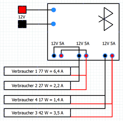

Existiert ein Controller mit dem ich über Bluetooth 3 Kanäle a 12V 5A
die Spannung regeln kann (siehe Bild).
Geregelt werden sollen 4 Microfiber-Heizdrähte mit folgender maximal
Leistungen.
12V 6,4A = 77W
12V 2,2A = 27W
12V 3,5A = 42W
12V 1,4A = 17W

OP #3953289
ich bitte euch mir mitzuteilen ob ich den Aufbau wie im Bild zu sehen.
Für mein vorhaben verwenden kann.
Mit einer entsprechend App sollte es mir doch möglich sein per Bluetooth
die Spannung auf jeden einzelnen Kanal individuell zu regeln.
3 Kanäle sollten jetzt jeweils bis zu 4 Ampere verbrauchen können
und 1 Kanal sollte bis zu 8 Ampere Verbrauchen können.
Spricht was irgendwas dagegen?

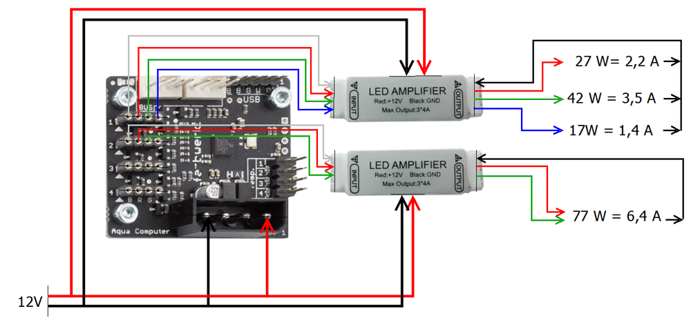

OP #3953650
Hallo Helge,
ich freue mich das sich mein Aufbau realisieren lässt.
Nur versteh ich jetzt nicht wieso ich den 2 Verstärker nicht benötige.
Aus den Spezifikation des Farbwerk Controllers lese ich heraus das er
nur 2,4A pro Kanal leisten kann.
Ich benötige aber max. 6,4A
OP #3953709
Ergänzung zum 2ten Verstärker.
Im Forum von Aquacomputer wurde geschrieben.
Die Farben (Ausgänge) können NICHT Parallel geschaltet werden um einen
größereren Ausgangsstrom zu realisieren. Es ist nie zu 100%
sichergestellt das die Transistoren EXAKT gleich schalten und den
gleichen Innenwiderstand haben. Das würde auf die Dauer zur Zerstörung
der Parallel geschalteten Ausgänge führen.
Bedeutet das für mich ich muss doch den 2ten Verstärker benutzen. Damit
ich genügend Ampere bekomme?

Schalte doch eine Mosfet-Doppel-Treiber-Stufe nach. Wo ist das Problem?
2 P-Mosfets in Serie, schon ist die Amperezahl aufs Doppelte angehoben
und die Schaltleistung hat noch Reserven.
Laut aussage vom Hersteller ist das ist in diese Form nicht möglich. Man
kann aber die Farbwerk-Ausgänge als Steuersignale benutzten und der
Strom bzw. die benötigte Spannungsversorgung kommt dann aus einem
anderen Gerät/Elektronik
Ich denke das habe ich mit den LED Amplifier erfüllt.
Laut Aussage vom Hersteller können Farben (Ausgänge) können NICHT
Parallel geschaltet werden, um einen größeren Ausgangsstrom zu
realisieren. Es ist nie zu 100 % sichergestellt das die Transistoren
EXAKT gleich schalten und den gleichen Innenwiderstand haben. Das würde
auf die Dauer zur Zerstörung der Parallel geschalteten Ausgänge führen.
Bin mir nicht sicher ob der Controller Schaden nehmen kann wenn ich nach
dem LED Amplifier Parallel schalte um die benötigten 12V 6,4A = 77W zu
bekommen.
Wie kann ich es verhindern das er Schaden nimmt wenn ich Parallel
schalte?

Wenn die Verstärkermodul-Eingänge parallelgeschaltet sind, werden auch
die entsprechenden Ausgänge zur gleichen Zeit einschalten. Zumindest mit
so wenig Zeitdifferenz, daß das vernachlässigbar ist.
Beispiel:
Ausgang Kanal 1 -> Modul 1 Kanal 1 -> 27W
Ausgang Kanal 2 -> Modul 1 Kanal 2 -> 42W
Ausgang Kanal 3 -> Modul 1 Kanal 3 -> 17W
Ausgang Kanal 4 -> Modul 2 alle Kanäle -> 77W
