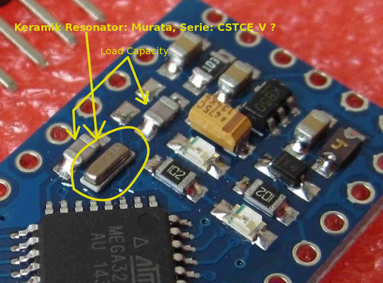

Ich würde den Platz auf meiner Platine gerne etwas besser nutzen.
Auf der Arduino-Platine ist der Quarz/Resonator im Gegensatz zum AVR
sehr klein.
Das folgende habe ich schon gefunden:
http://www.hobbytronics.co.uk/smd-resonator-16mhz
62 cent pro Stück
Ich bin mir aber nicht sicher ob das wirklich solch ein Resonator ist da
dort Lastkapazitäten am Resonator mit genutzt wurden.
In der PDF von Murata steht dass die Lastkapazipäten schon mit in dem
"CERALOCK"-Gehäuse mit drin sind. (was ja auch gut wäre)
Bei eBay zahle ich 1,70 Euro pro solch einen Quarz/Resonator, aber da
kann ich mir ja gleich ein Arduino-Board für 1,82 Euro kaufen und den
Quarz dort runter löten.
So ein Resonator wird nur vielleicht 5 cent kosten.
Gibt es eine bessere Quelle als die obige?

Diese mini-Resonatoren mit den integrierten Kondensatoren sind schon
ganz nett.

Üblicherweise ist das so, es gibt sie auf Wunsch aber auch ohne. Das
geht dann aus den Nachkommastellen der Typbezeichnung hervor.
Bei mehreren Millionen Stück pro Jahr kommst Du unter 15ct. Wenn es
nicht Murata oder AVX-Kycocera sein muss und Consumer-Spec reicht, geht
es auch deutlich billiger.
