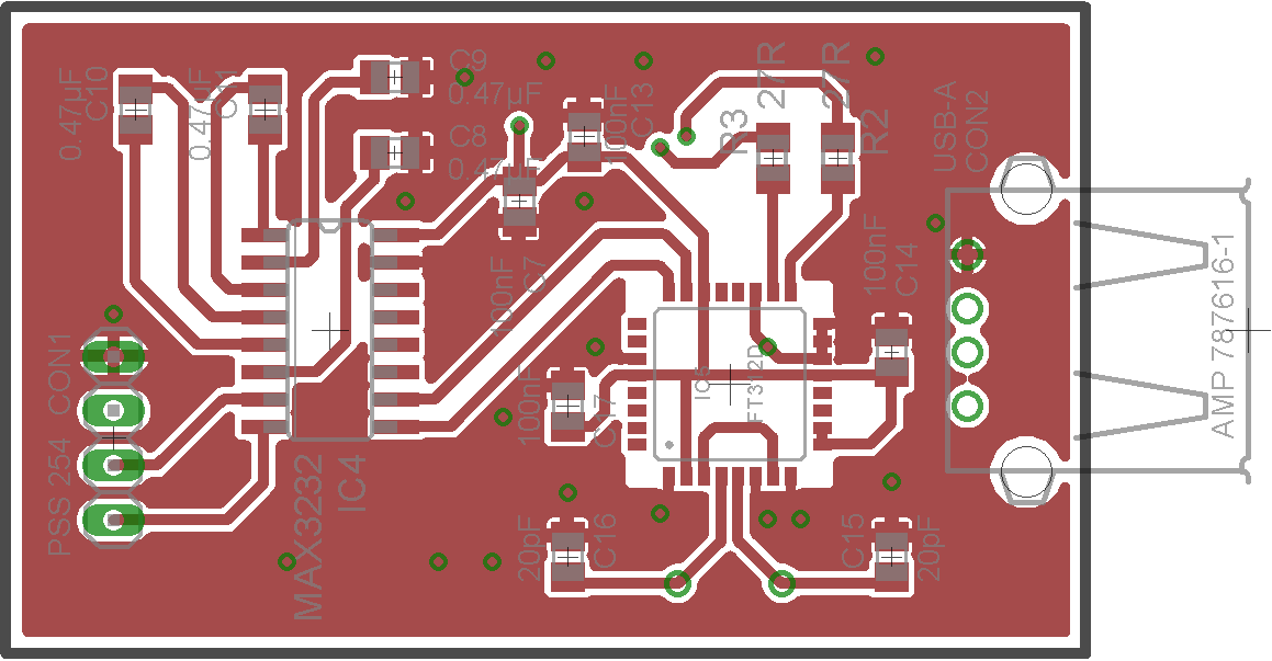

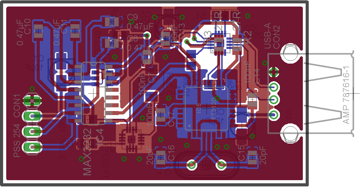

Erste doppelseitige Platine
Gast #3952947
Moin,
ich arbeite grade an meiner ersten Platine, die doppelseitig ist und
überwiegend SMD Teile enthält. Könnt ihr vllt. mal rüber gucken, ob das
so in Ordnung ist oder gibt es schwerwiegenden Fehler?
Vielen Dank
Schaltplan wäre noch hilfreich.
Aber auch ohne Schaltplan würde ich dir empfehlen:
* DRC
* unter Spule L1 / Q1 eine Sperrfläche auf Top und Bottom
* Bauteile (R's und C's) dichter an die IC's
* versuch möglichst kurze Strompfade zu layouten
hier ein wenig Lektüre, eventl. kennst du die schon ?
http://www.lothar-miller.de/s9y/categories/14-Entkopplung
http://www.lothar-miller.de/s9y/categories/40-Layout-Schaltregler
Natürlich unter Vorbehalt. Kennen ja deinen Schaltplan (noch) nicht.
