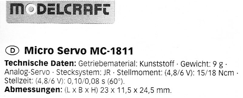

Bis ich ein Modelcraft MC1811 Mircoservo an Ausgang 2 anschliesse....
wenn ich es im laufenden Betrieb anhänge, verursacht es sofot einen
Reset (ich sehe das am Display, welches beim Programmstart für 1s
"Start" anzeigt)
Das wäre noch nicht so schlimm.... das Servo tut aber auch nix. Gut, ist
es halt kaputt, dachte ich und habe ein zweites MC1811 angeschlossen...
der gleiche Effekt.... mit allen 5 Stk. die ich habe.
Die Servos selber sind nagelneu und funktionieren an einem normalen
Modellbauempfänger auch ganz normal.
An Ausgang 1 noch schlimmer: Servo bewegt sich unkontrolliert, zuckt,
Display beginnt zu flackern, zeigt wirre Zeichen, uC macht Reset - uC
stürzt komplett ab usw.
Das Signal selbst (am Oszi) ist übrigens die ganze Zeit (ausser bei
Reset ;-)) sauber...
Habe das Servo auch schon an eine eigene Stromversorgung über ein
Netzgerät gehängt - gemeinsame Masse, Signal vom uC. Dann gibts zwar
keine Abstürze und Resets, das Servo tut aber trotzdem nichts (Robbe,
Graupner etc. funktionieren...) - nur manchmal ein leises Ticken
Ich verstehs einfach nicht mehr....
Any ideas? oder einfach in die Tonne damit und andere besorgen (bräuchte
die Dinger für eine Arte "Roboterprojekt") - hab mich für die
entschieden, weil sie klein, leicht und günstig sind....

von JojoS (Gast)
Das Servo scheint Schrott zu sein:
http://f-es-b-modellbau.blogspot.de/2014/06/micro-servos-geiz-ist-ungeil.html?m=1
Der Motor ist sicher nicht entstört und versaut die Versorgsspannung,
vielleicht kann man mit kleinen Filterkondensatoren und Drosseln in der
Zuleitung retten, zuviel Strom sollte ein Microservo nicht ziehen
können. Oder die Lageregelung ist zu aggressiv und verursacht die
Störungen.
von Michael H. (michael_h89)
> http://f-es-b-modellbau.blogspot.de/2014/06/micro-...
> Störungen.
Vielen Dank für den Link! Das deckt sich ja mit meinen Erfahrungen. Ich
werde versuchen, die Dinger beim Conrad zurückzugeben.... wenn nicht,
direkt in die Tonne...
Habe allerdings - auch Dank der Tips hier - wieder einiges dazugelernt
und werde trotzdem die Versorgung der Servos von der Steuerung
entkoppeln...
... es hat mir natürlich keine Ruhe gelassen ;-)
Nachdem ich auf der Platine sämtliche Versorgungs- und Masseleitungen
nachgegelötet hatte und einen Elko direkt parallel zur Versorgung des
Servos gegeben hatte, gings dann irgendwann.... zumindest bewegt sich
der Servo nun mehr oder weniger wie er soll. Der Elko hat nun
allerdings, festhalten, 2200uF und ist entsprechend fast so groß, wie
die ganze Schaltung :D
Mit dem nächst kleineren, den ich da hab (immerhin 47uF) funktioniert es
immer noch nicht (dazwischen hab ich nichts da...)
Was ich trotzdem nicht wegbekomme, ist der Neustart des uC, wenn ich das
Servo im laufenden Betrieb anstecke... da das aber eh nicht der
Normalfall ist (normal steckt das Servo beim Start des uCs schon dran)
ist mir das erstmal egal.
Strom zieht das Ding ca. 300mA wenn es "in Fahrt" ist... und immerhin
50mA wenn es "steht". Mögliche Stromspitzen kann ich nicht messen, dafür
sind meine Messgeräte zu träge.
Zum Experimentieren reicht es vorerst mal. Ich werde die Dinger aber
dennoch tauschen, denn:
- der Elko ist mir eindeutig zu groß :-)
- der Servo zuckt teilweise unkontrolliert herum (das macht er übrigens
an nem Empfänger auch, wie ich jetzt bemerkt habe...)
- der Stromverbrauch (bzw. die offensichtlich vorhandenen Spitzen) sind
mir zu hoch
Ich kann nur jedem von diesem Servo abraten!
von Stefan F. (Gast)
Dein Servo ist sicher defekt. Ich habe genau diesen Typ 2x gekauft und
überhaupt keine Probleme damit.
Ich betreibe es in einer Anwendungen mit den 5V Vcc des Mikrocontroller,
stabilisiert durch einen 100µF Elko. In der anderen Anwendungen habe ich
für die Servos (es sind 4 insgesamt, 3 davon aber andere Modelle) einen
separaten Batterie-Pack aus 4x Mignon ohne Kondensator.
Soweit Ok
> und immerhin 50mA wenn es "steht".
Das darf nicht sein. Meiner verbraucht nur etwa 1mA.

Nach meinen Unterlagen (siehe Scan) ist der Micro Servo MC-1811 ein
Analog-Servo. Zur Ansteuerung mit einem Mikrocontroller verwendet man
aber pulsweitenmodulierte (PWM)-Signale, d.h. man benötigt hierfür einen
digitalen Servo, wie z.B. den Micro Server SG90. Kein Wunder, dass der
Analog-Servo MC-1811 nur ruckt und zuckt: er versucht dem
Rechteck-Steuersignal exakt zu folgen und dass ist bei einer
Taktfrequenz von 50 Hz (= 1/20ms) ziemlich schwierig.
> digitalen Servo
Schwachsinn....

Michael H. schrieb:
> Modellcraft ES05
Bevor sie übereilt etwas als Schwachsinn bezeichnen, sollten sie erst
einmal besonnen nachdenken. Schauen Sie Sie sich z.B. einmal die
Unterlagen zudem von Ihnen erfolgreich eingesetzten Servo Modellcraft
ES05 an: Die Ansteuerung erfolgt mit einem PWM Signal.
Auch Ihre Testschaltung (kleiner "Servotester" mit 2 Servoausgängen
gebaut auf Basis ATMEGA8. Ausgang 1 hängt an einem "normalen" Ausgang
der einfach mittels Delay 20*{1000 us ein und 18ms aus} und dann
20*{2000 us ein und 18 ms aus} usw. geschaltet wird: Server dreht im 2
Sekundentakt links rechts...). Das liefert aus nachrichtechnischer Sicht
gesehen nichts anderes als ein PWM-Signal mit 50 Hz Taktfrequenz, bei
dem sich nach jeweils 20 Zyklen die Pulsweite ändert.

ich habe mir die funktionalen Unterschiede bei der Ansteuerung von
Analogservos und der Digitalservos einmal näher angeschaut. (Die Aussage
mit " ... versucht dem Rechteck-Steuersignal exakt zu folgen" nehme ich
zurück, sie ist tatsächlich unsinnig.)
Im Unterschied zu digitalen Servos scheint es jedoch bei analogen Servos
sehr wichtig zu sein, dass das Steuersignal eine konstante Periode (z.B.
20 ms) hat. Bei Ihrer Ansteuerung ist jedoch die Periode schwankend:
zuerst beträgt sie
     1000 us (an)  + 18 ms (aus) = 19 ms Periode,
dann 2000 us (ein) + 18 ms (aus) = 20 ms Periode.
Möglicherweise funktioniert der Analogservo also dann, wenn Sie die
"Auszeit" in der ersten Periode zu 19 ms abändern, so dass die
Periodendauer immer 20 ms beträgt.
Ich habe im Internet bei der Suche nach dem Unterschied zwischen
Analogservos und Digitalservos noch folgenden Hinweis gefunden (Zitat):
Analogservos dürfen nicht an digitalen Ausgängen bzw. mit der
Einstellung "Digitalservo" betrieben werden! Sie werden dabei
beschädigt. Im Gegensatz dazu kann man aber Digitalservos auch mit der
Einstellung für Analogservos bzw. an analogen Ausgängen betreiben -
allerdings ohne dann die Vorteile der Digitaltechnik nutzen zu können.
