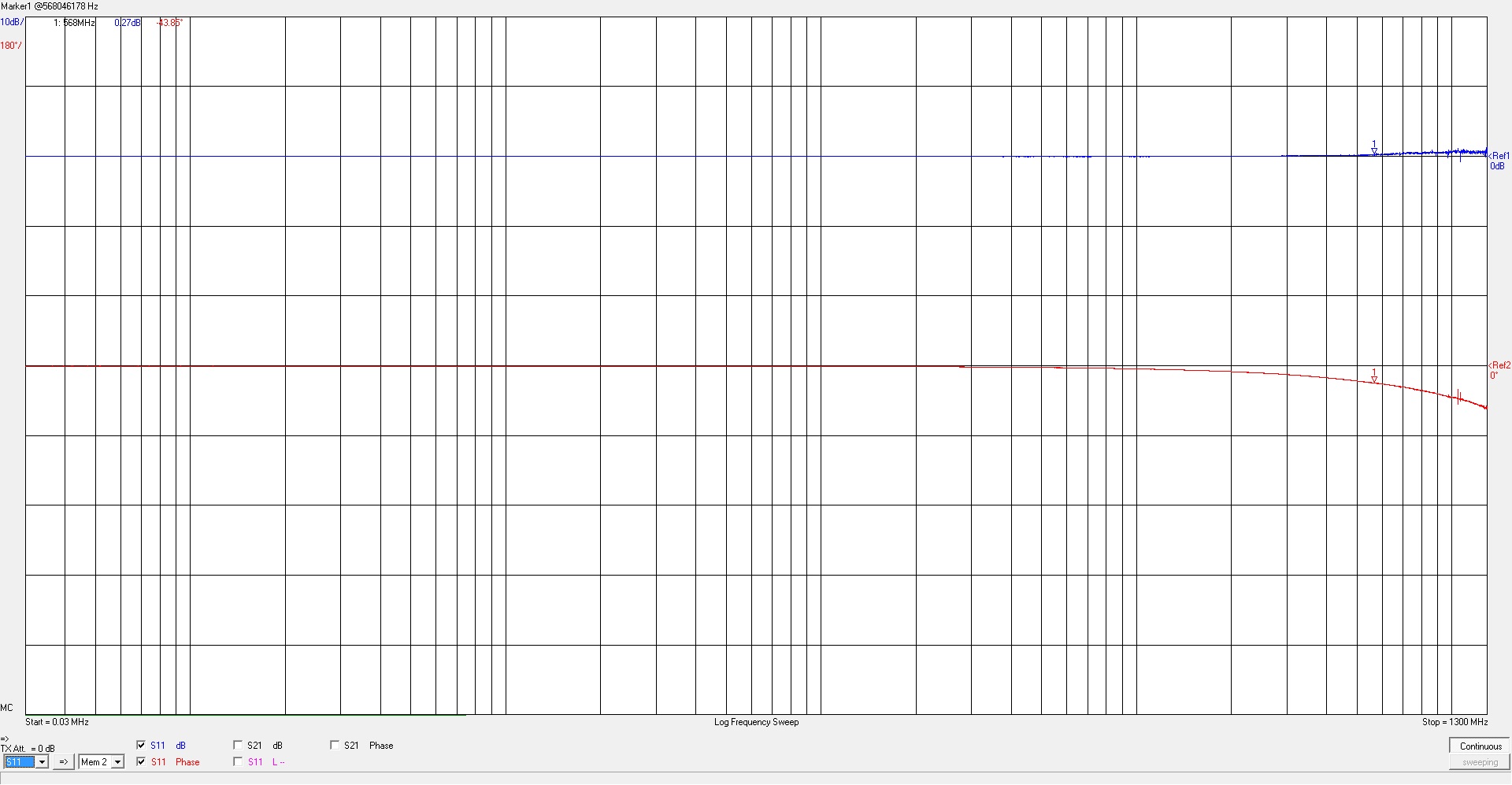

Bild "150105_Ende_offen_kein_Kabel.jpg":
Gemessen ohne angeschlossenes Kabel.
S11 Phase --> Es kommt zu einer leichten Phasenverschiebung, da ein
Adapter Typ N zu BNC anschlossen ist.
Für mich absolut plausibel. Der VNA ist richtig kalibiert.

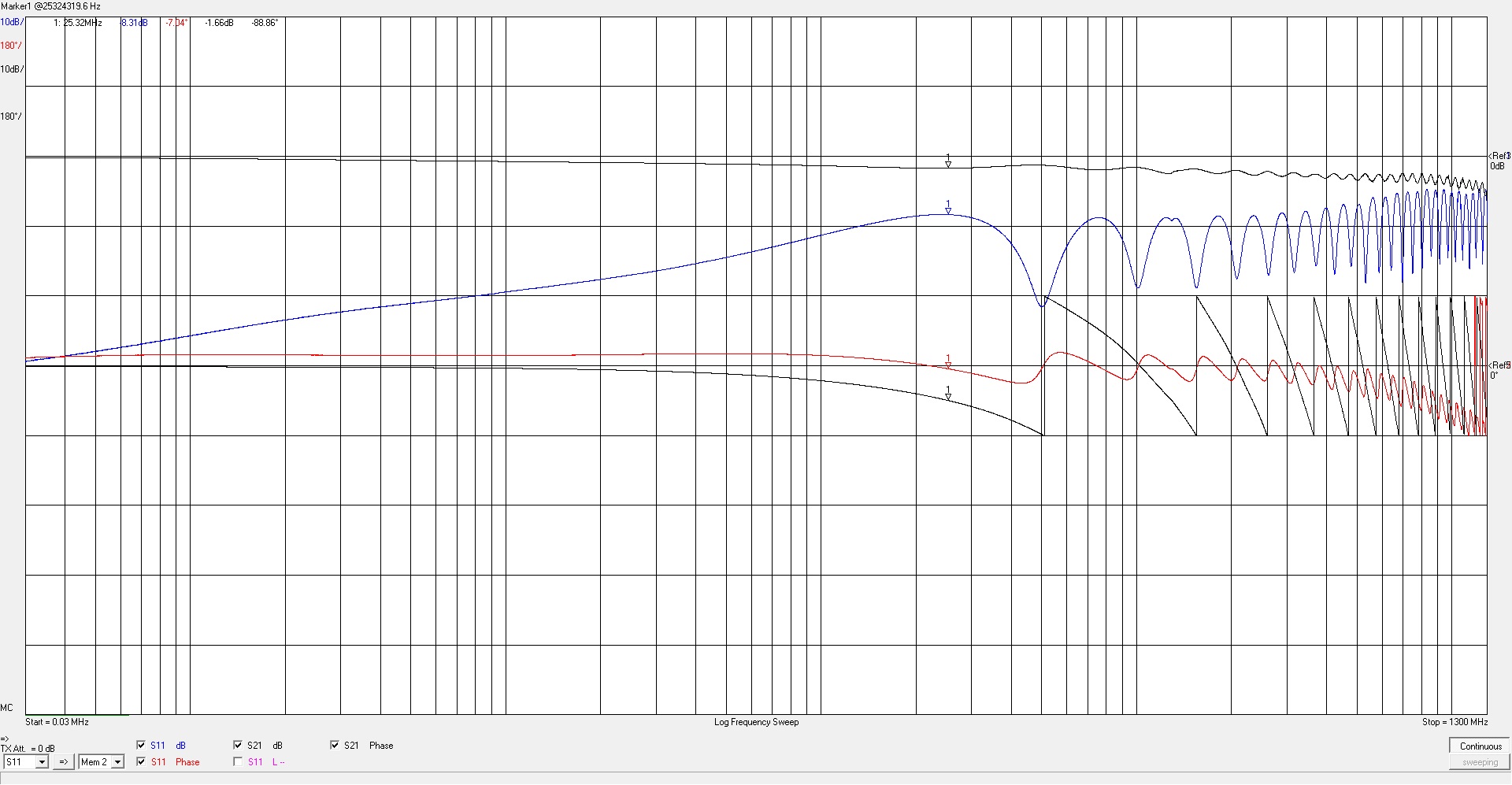

Bild "150105_Durchgangsmessung.jpg"
S21 Phase --> Absolut plausibel.
S21 dB --> Gemessene Dämpfung ist viel zu hoch. Bei 1,3 GHz dürfte die
Dämpfung etwa 1,3 dB sein. Ich messe bei 25 MHz (siehe Messpunkt oben
links) schon mehr Dämpfung.
S11 dB --> -30 dB bei 30 kHz könnte durch eine leichte Fehlanpassung
kommen. Die steigende Fehlanpassung bei hohen Frequenzen könnte ich mir
durch die parasitäre Kapazität des Eingangswiderstandes erklären? Jedoch
wurde auch mit diesem Widerstand kalibriert. Diese Parasität müsste also
herauskalibiert worden sein. Für mich nicht so ganz plausibel.
Bild "150105_Ende_offen_a.jpg"
Eigendlich die einfachste Messung aber doch kommen hier die meisten
Fragen auf.
S11 Phase --> Es kommt zu einer Phasenverzerrung. Gemäß Leitungstherie
muss die Phasenverschiebung bei korrektem Abschluss Generatorimpedanz zu
Leitungsimpedanz wie bei S21 Phase aussehen.
Das tut Sie nicht.
Das Messergebniss lässt sich berechnen, wenn z.B. Leitungsimpedanz >>
Generatorimpedanz. Das ist durch die hohe Dämpfung von S11 dB bei
"150105_Durchgangsmessung.jpg" ausgeschlossen.
Jemand eine Idee, wo die Phasenverzerrung herkommen kann?
