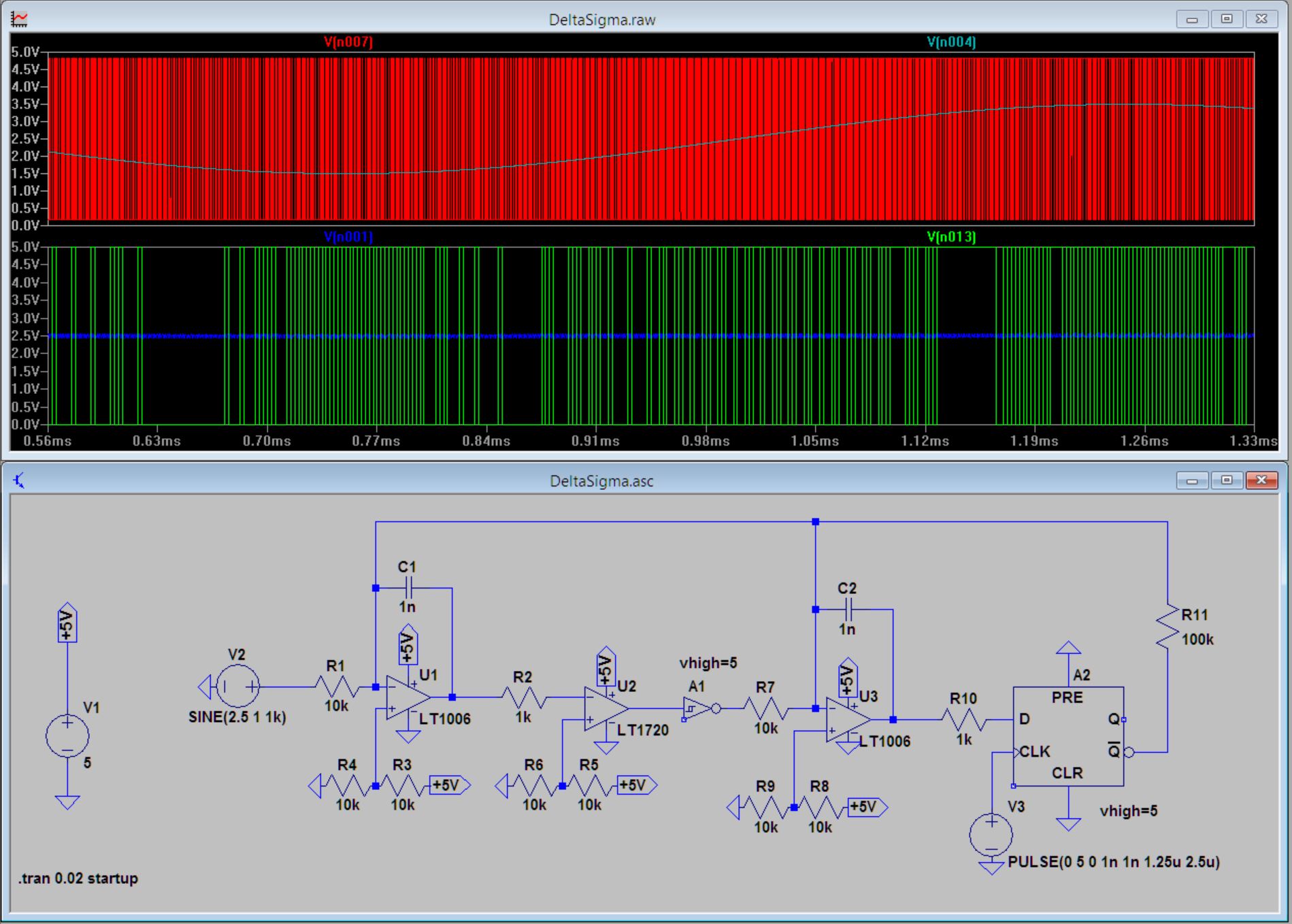

Guuuten Abend :)
Ich simuliere gerade einen DeltaSigma Wandler 2nd Ordnung und bekomme
kein sauberes Signal raus.
Schaltung siehe Anhang.
Signal in Rot ist vor dem Schmitttrigger A1, dort sieht noch alles gut
aus. Dahinter erkennt man auch das Sinussignal mit 1kHz.
Grün ist der Ausgang des D-Flops an Q! Das dort anliegende Signal sieht
mir nicht mehr nach einem sauberen PWM aus.
Was läuft hier schief? Ich vermute das Problem irgendwo bei U3 aber so
recht komm ich nicht weiter.
Vielleicht hat jemand einen Tipp und kann mich etwas anstupsen?
Danke :)

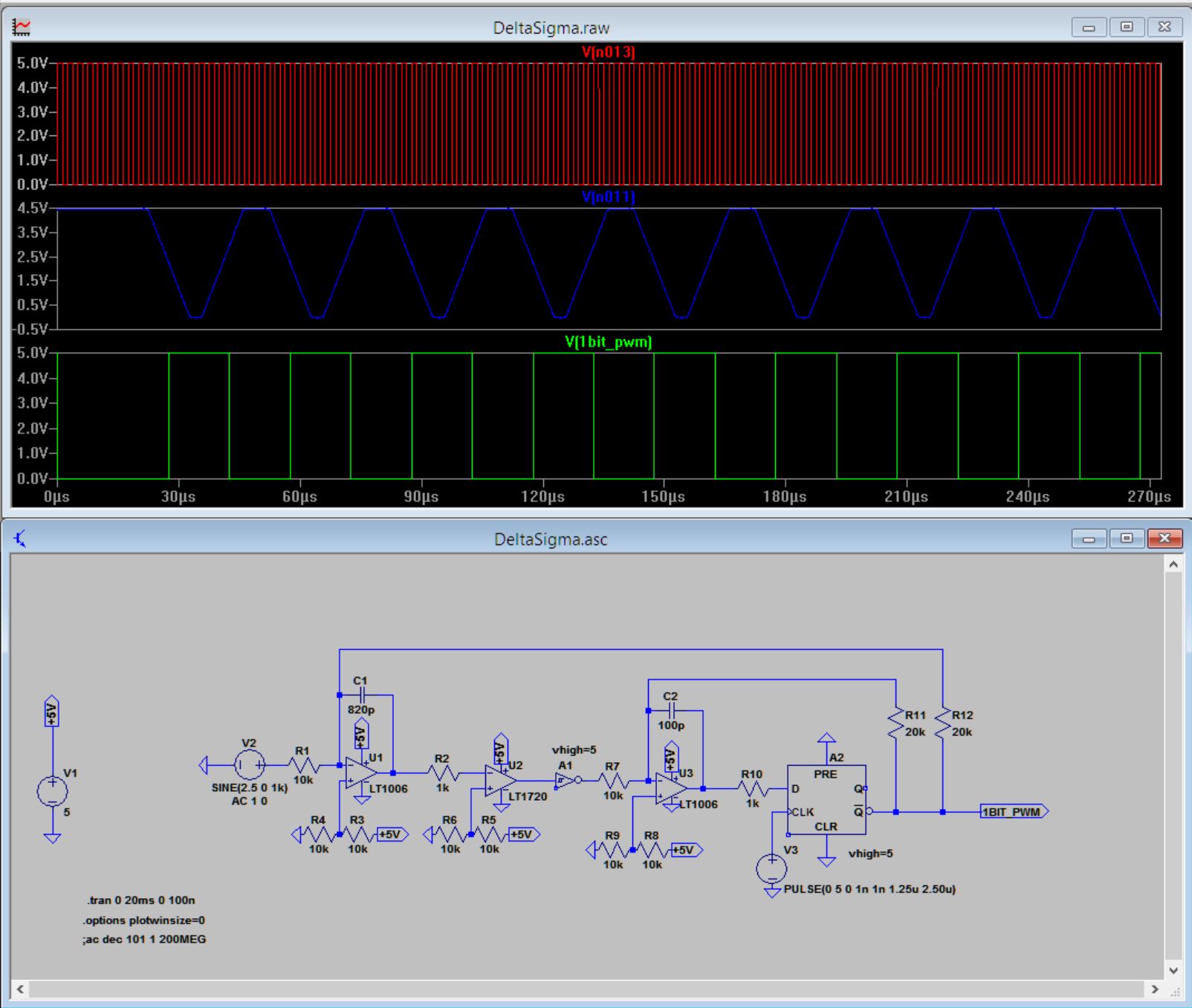

Wie schon geschrieben läuft der Wandler nun in der Simulation.
Wenn ich das Eingangssignal auf 0 setze dann erhalte ich ein Signal mit
50% DutyCyle und einer Periodendauer von 27µS was in etwa 37kHz
entspricht.
Nun frage ich mich wie ich die Werte anpassen muss um auf etwa 400kHz zu
kommen? Etwas herumgespielt hab ich bereits aber zu einem wirklich
brauchbaren Ergebnis bin ich nicht gekommen.
Mag mir hier jemand weiterhelfen? Bitte? :) g
