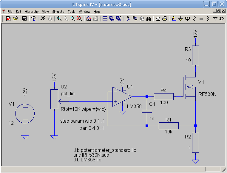

ich versuche das nachzuvollziehen (die Variante mit FET, einstellbar):
http://www.mikrocontroller.net/articles/Konstantstromquelle#Konstantstromquelle_mit_Operationsverst.C3.A4rker_und_Transistor
Erst mal funktioniert (wie öfters) ;) gar nichts. Wo liegt der
Fehler?????
#3954085
Da an dem Strommessshunt nur max. 1/100 der Betriebsspannung abfallen
kann, bringt ein Eingangspoti der über die ganze Betriebsspannung stellt
herzlich wenig.
Setz mal zwischen den oberen Potianschluss und Plus einen 100K
Widerstand und nimm einen 1K Poti.

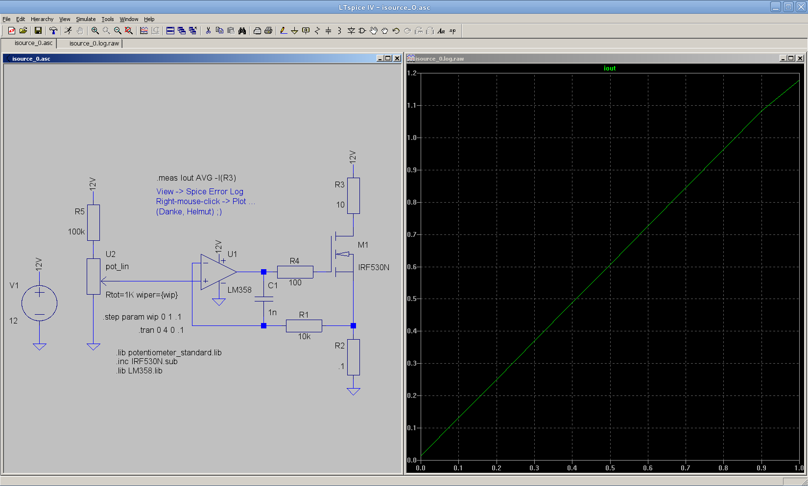

OP #3954139
> herzlich wenig.
Einen "I_SOLL" einzuspeisen wohl auch kaum was. Und das hab' ich
Rindvieh gestern stundenlang versucht. ;)
Ich sehe gerade: Das könnte ich auch bearbeiten? Au weia - wenn da jeder
drin 'rumfummeln kann, wie er will ...
Verblüffend. ;) Aber wieso wird der Strom durch R3 mit umgekehrtem
Vorzeichen angezeigt wie der Drainstom des FET? Ist doch derselbe Strom.
Und wo kommt der Knick bei 0,9 her ...
