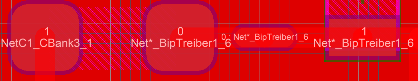

ich arbeite mich gerade in den Altium Designer ein und komme auch soweit
zurecht. Allerdings habe ich folgendes Problem:
Im Layout werden nicht alle Signal-Verbindungen übernommen (siehe
chan1.png, chan2.png)
Zum Aufbau:

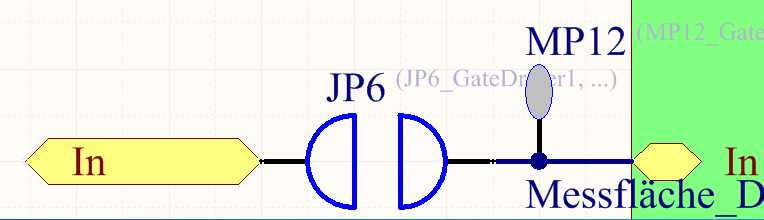

Schematic.png zeigt die Seite von dem Channel, darin werden weitere
Sheet Symbole plaziert. Im Schematic darüber hab ich 4x die Seite
("Schematic.png" eingefügt)

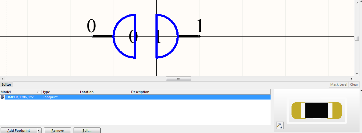

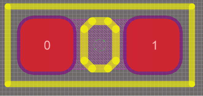

Das Symbol (Jumper) wurde selbst erstet. Es sind einfach zwei Pins und
dazu zwei Pads. (Name: 1 und 2, was deckungsgleich mit dem Symbol ist)

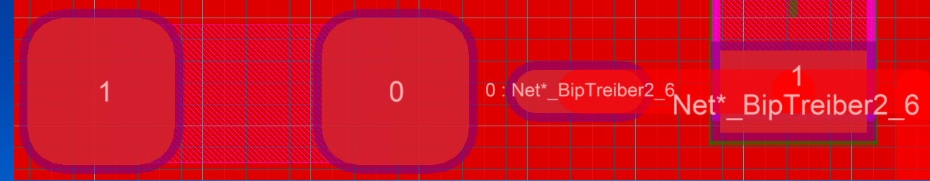

Er fügt auch alles schön ein, dann lass ich die Räume abgleichen ("Copy
Room Format" und es passt alles 1:1 zusammen, bis auf die Pads meiner
Jumpers. Andere selbst erstellte Bauteile funktionieren auch. Der DRC
schlägt natürlich an. (Im Bild hab ich die falsche Verbindung entfernt).
Das Netz hätte er richtig benannt. Wenn ich Design->Import Changes
mache, sagt er, es gäbe keine Unterschiede. Es fehlen aber die
Verbindungen zwischen dem PAD 0 und dem NetBipDriver...
(Und um gewisse Beiträge zu vermeiden, es handelt sich um eine legal
gekaufte Version für sehr viel Geld.)
Ich hoffe, jmd kann da weiterhelfen.
Vielen Dank

Leider kann ich das Projekt nicht veröffentlichen.
Der ERC meckert nicht und beim ersten Channel hat er es auch richtig
gemacht. Ein paar Jumper macht er auch bei jedem Channel richtig.

Ich habe mal eigentlich alle Infos aus der Lib angehängt. Ich mein ein
Jumper ... ich dachte, da kann man nix dabei falsch machen.

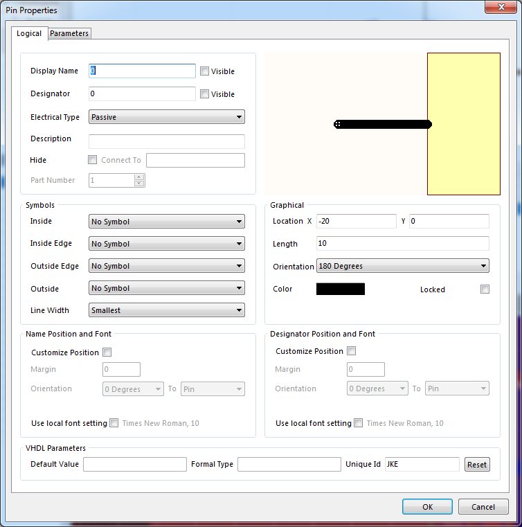

Ich habe mal ein neues Symbol Dummy erstellt. Mit diesem Symbol und dem
alten Footprint hat es funktioniert o.O
Ich habe im original Symbol die Pins mal auf 3 und 4 umbenannt (danach
alles Kompiliert, Geupdatet, etc) hat nichts gebracht.
Mir scheint so, als ab Pin 0 zwar in der Lib vorhanden ist, aber nicht
genutzt ist. Im Pin Mapping passt es allerdings.
Kann es an der Bennenung "JUMPER_1x2" liegen? Ein STRG+C und STRG+V von
dem Dummy Symbol zu dem eigentlichen hatte den gleichen Fehler.
Ich hab auch ein Footprint Dumyy (kein Schreibfehler)  erstellt und vom
Symbol Dummy aus alles fein. Vom Jumper Symbol war der gleiche Fehler.
Gast #3954948
Ja ich lese es, aber bis auf eine Zeile, dass es keine Fehler gibt, kam
keine Ausgabe. Hab die Lib in einen neuen Projekt ebenfalls getestet.
Das mit dem Pin umbennen habe ich probiert, leider nichts gebracht.
Was ich gemacht habe, ein neues Symbol angelegt und alles da rein
kopiert. Das Alte gelöscht und das Neue wieder umbenannt. Es scheint
jetzt zu gehen. Woran es lag kann ich nicht sagen.

DA solltest Du mal genau hinsehen.
Unter Umständen ist der Wire (Schematic) nicht sauber auf dem Pin
aufgesetzt sondern drübergezogen und dann hat der evtl keinen Kontakt.
Das sagt dir aber der Compiler (bitte Messages aufmachen un dort
nachsehen!). Ist im Übrigen wie beim Programmieren: Wer Warnings
ignoriert sollte tunlichst von der Entwicklung Abstand nehmen - auch bei
Altium. Warnings sieht man sich an und löst sie auf. In anderen CAE
Systemen gibt es dazu sogr ein Log wenn solche Warnings akzeptiert
werden.
