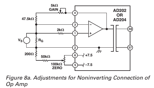

(Rev.D Seite 6) Ich kann die Schaltung für einen „nicht inv. Verstärker“
nicht nachvollziehen. Ich würde den Kreuzungspunkt zwischen V_s und 2kΩ
weglassen.
Bin schon etwas raus aus der Schule und soll eine 100x Verstärkung
aufbauen.  Mir ist der Nullabgleich wichtig, darum wollte ich die
Schaltung nachbauen.
Das Forum hab ich durchsucht aber nix passendes gefunden.
Wäre voll nett, wenn da ein Pro mal drüberschauen könnte.
Matze
#3955063
Da sind zwei Sachen falsch. Einmal der Kreuzungspunkt, den du schon
gefunden hast. Und dann sollte Vs mit dem kalten Ende am
Verbindungspunkt zwischen 200R Widerstand und 50k Widerstand liegen. Das
Ganze funktioniert natürlich nur, wenn das kalte Ende von Vs nicht schon
anderswo mit dem Massepin (Anschluß 2) verbunden ist.

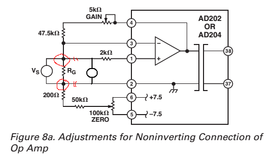

Da ist noch mehr faul. M.E. muss der Offset Abgleich auch nicht direkt
auf Masse, das wäre sinnlos, sondern auf den invertierenden Eingang des
OpAmp. Beide Verbindungspunkte ober- und unterhalb von Vs sind Blödsinn.
Ich habs mal versucht, zu korrigieren.
Vs liegt also zwischen nichtinvertierendem Eingang und Masse, während
der Offset Regler über 50k an den invertierenden Eingang geht. Rg ist
sowieso nur der Quellwiderstand und nicht in der realen Schaltung.
Wundert mich nur, wie Analog so einen Blödsinn hat durchgehen lassen.

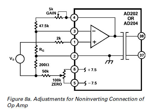

In einer älteren Rev. b hab ich diese Abbildung gefunden.
Jetzt sollte das passen. Ich muss wegen dem Footprint ne Platine ätzen.
Wäre blöd wenn es mehrere werden müssten.
Danke für die Hilfe.
