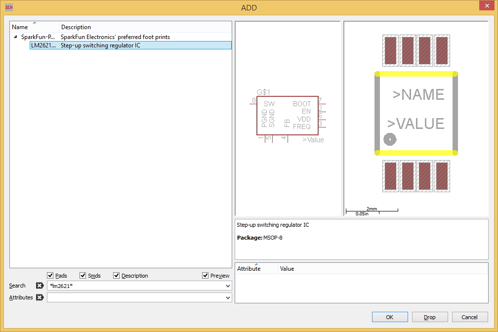

Gast #3956602
In der PowerIC.lbr von Sparkfun ist der LM2621 gelistet - die
Abmessungen sind identisch mit denen im Datenblatt von TI
Hab das nur auf die schnelle getestet.....
Aber das package selbst zu erstellen ist eigentlich auch kein grosses
Problem.
alle SparkFun eagle libs
https://github.com/sparkfun/SparkFun-Eagle-Libraries
download die "Sparkfun PowerIC.lbr"
Datenblatt
http://www.ti.com/general/docs/lit/getliterature.tsp?genericPartNumber=lm2621&fileType=pdf
