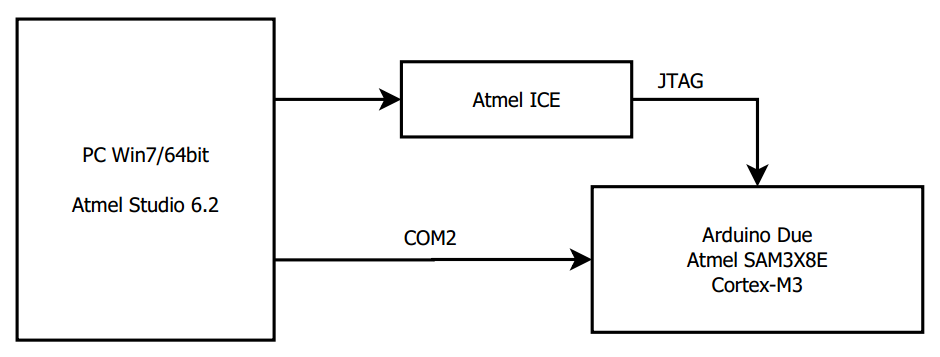

Hallo Leute.
Ich hab hier ein "interessantes" Problem in Verbindung mit
Python(PySerial) und Atmel Studio 6.2.
Das Bild zeigt den Aufbau.
mC: Atmel SAM3X8E (Arduino Due Board)
USB-Seriellwandler: ATmega16U2 (auf dem Arduino Board verbaut)
IDE: Atmel Studio 6.2
Programmer/Debugger: Atmel ICE
OS: Win7 - 64bit
Python: 3.4.2
PySerial: 2.7
Das Arduino Board ist ueber den "Arduino Due Programming Port" an den PC
(COM2) angeschlossen, zur Spannungsversorgung und zum Datenaustausch.
Gleichzeitig ist das Board ueber JTAG mit dem Atmel ICE verbunden, zum
programmieren und debuggen.
