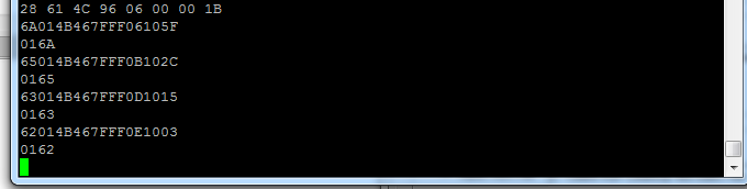

bekomme ich diese ausgabe : siehe Bild
Die Frage ist jetzt wie mach ich daraus eine Temeratur? Ich bin Anfänger
sorry das ich so doof frage..
Danke
MfG Pascal

schau ins Datenblatt und lass dir mal auf der Zunge zergehen wie was
zusammengesetzt ist.
Die 1te Zeile ist die Adresse des Sensors, die 2te Zeile ist der Ganze
Kommunikationskram wobei eigentlich nur die ersten 2 byte wichtig wären
und diese sind durch 16 zu teilen.
3te Zeile sind die ersten 2byte der 2ten Zeile nur andersrum dargestellt
016A (hex) = 362(dez) / 16 = 22,625°C

du hast doch alles was du brauchst schon in der Ausgabe drine nur das du
zuviel ausgibst und eine Division durch 16 wirst du wohl hinbekommen,
abspeichern und nur die Temps ausgeben.
Programmieren ist mehr als nur Code zusammzufügen.
