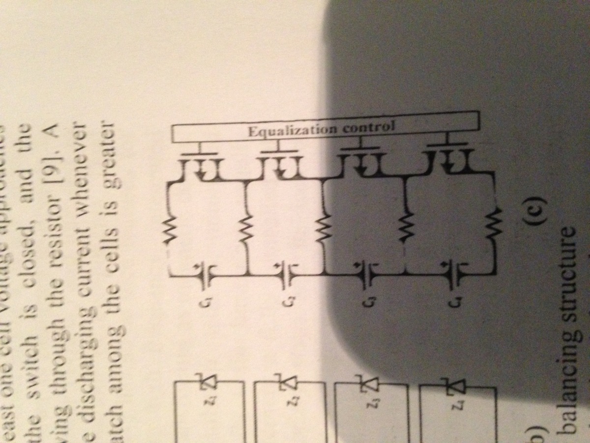

Hallo liebe user, ich bräuchte mal ein bisschen hilfe bzw. stehe auf dem
Schlauch.
Im Anhang ist ein Bild einer Balancer-Schaltung mit Mosfets aus einer
Fachliteratur. Ich will den Balancer so aufbauen. Mir ist nur
aufgefallen das das alles N-Kanal Mosfets sind und ich frage mich kann
das funktionieren?
Wenn ich einen N-Kanal Mosfet per PWM steuer o.ä. sagen wir mit 2,5 volt
aus einem microcontroller. aber source liegt am Potenzial der 3.
batterie.(ca.8,4v). dann wird der doch nie leitend oder versteh ich das
komplett nicht?
müssten die oberen 3 nicht p-kanal typen sein?
danke schonmal für antworten :)

Die FETs sollten schon alle gleich sein, das macht die "Equalization
Control"-Schaltung einfacher.
diese besteht im einfachsten Fall aus einem mehrfach (Stromspar, CMOS)
OpAmp und einer Reihe Präzisionswiderständen.

Im Einfachsten Fall: Um sicherzustellen, dass alle Zellen die gleiche
Spannung haben.
Da braucht man keinen µC für, das geht ganz einfach analog mit einer
Handvoll Bauteilen.
Bei geeigneter Auswahl des OpAmps und geringer Anforderung an die
Ausgleichsströme auch ohne FETs.

ne die balancer schaltung ist klar. das weiss ich meine naturlich die
ansteurung der fets.
aber ich glaube ich habe es verstanden.
sagen wir ich das 8,4volt potenzial am source. dann kann ich über einen
addieren das potenzial + z.b. 2 volt nehmen? dann hätte ich 10,4 volt
und bin 2 volt drüber. dann würde er anfange durch zu stuern?

FETs können keine Schaltpläne lesen, und wissen deshalb nicht, wo du das
GND-Symbol hingemalt hast.
Der FET sieht nur die Potentialdifferenzen zwischen seinen Pins.
Wenn das Potential an G um Ugs(th) höher ist als das Potential an S,
dann fängt er an zu leiten.
