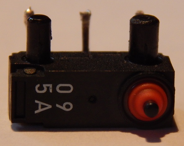

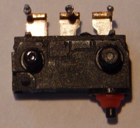

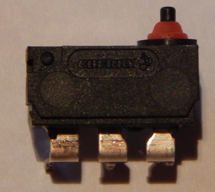

ich möchte einen defekten Mikroschalter austauschen, finde aber keinen
Distributor. Deshalb habe ich mich an den Mikroschalter Herstelle
gewendet und ihm ein Bild von dem Schalter geschickt:
>ich benötige einen von Ihnen hergestellten Mikroschalter um einige defekten
>Mikroschalter auszutauschen. Leider finde ich keinen Distributor >der diesen
Schalter im Sortiment hat. Bei dem Schalter handelt es sich >vermutlich um das
Produkt Subsubminiatur DK (DK1G-RLA0). Anbei sende ich >ihnen Bilder von einem
defekten Mikroschalter. Benötigt werden ca. 5-10 >Stück. Ich hoffe Sie können mir
weiterhelfen.

Cherry DK1G-RLA0:
http://www.distronmatic.com/images/cherry_kleinst_schalter_dk_zeichnung.jpg
http://www.distronmatic.com/downloads/cherry_baureihe_dk_jahr_2004_en.pdf
Als Ersatz könnten diese Mikroschalter dienen, allerdings muss man einen
Befestigungsbolzen abzwicken und den anderen etwas aufweiten. Dann den
Schalter mit Kleber fixieren.
Fahrertür: D2HW-BR201DR
http://www.distrelec.de/de/p/11083770
http://www.tme.eu/de/details/d2hw-br201dr/
Beifahrertür: D2HW-BL201DL
http://www.distrelec.de/de/p/11083750
http://www.tme.eu/de/details/d2hw-bl201dl/
