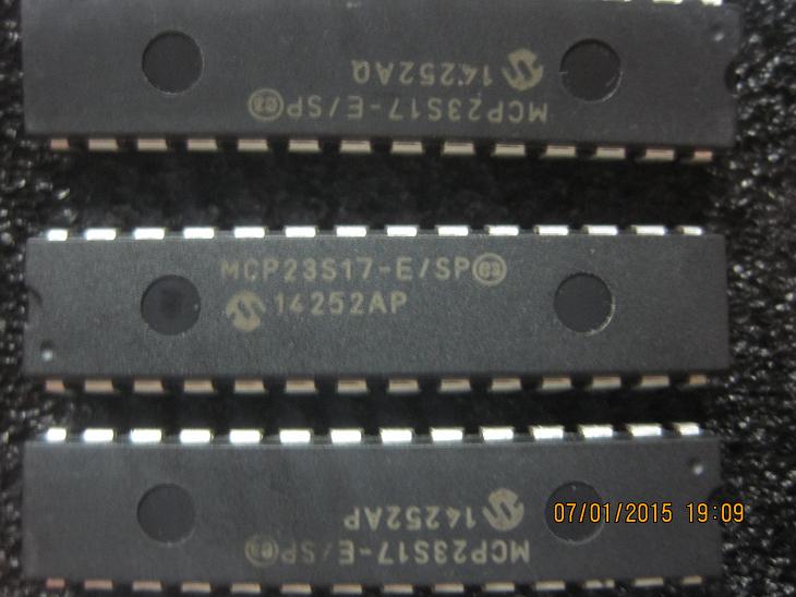

ich habe leider lange gebraucht um auf den fehler aufmerksam zu werden,
daher erstmal hier gleich der hinweis, der ähnliches problem hat.
der mcp23s17 (spi)  genauso wie der mcp017 (i²c) wenn er ab device 4
adressiert wird, muss separat explizit angesprochen werden - allerdings
gilt das angeblcih für neuere chips nicht mehr und der fehler wurde hw
mässig auch behoben..
wer kann sagen, wie man das erkennt auf dem chip, wann sich der neue
chip mit
A2=1
A1=0
A0=0
auch anfangs mit der im datenblatt genannten 0 adresse erstmal
ansprechen lässt, solange man ihn nicht expizit mitteilt, dass
IOCON.HAEN=1 gilt.
bei den alten chips muss man das über seine >= A2=1 adresse mitteilen,
denn auf 0 reagieren die alten serien im gegensatz nicht darauf.
attached hinweis mc ( alt ich weiss - aber anscheinend macht keiner >=
A2=1
zumindest konnte ich keinen hinweis im forum finden.
meine frage:
wie unterscheide ich neue und alte chips?
was sagt 14252AP
jahrgang 2014
25 kw
ab wann ist der fehler nicht mehr?
oder ist der fehler hw mässig noch nicht behoben, jedenfalls die im bild
genannten habe ich explizit mit der adresse >=4 ansprechen müssen, um
ihn mitzuteilen, dass IOCON.HAEN=1 gilt..
lg rudi ;-)

Bernd Rüter schrieb:
> ..Ich nehme also ID=3...
A2: 0 (GND )
A1: 1 ( pull up )
A0: 1 ( pull up )
hw: 3
lässt sich der mcp23 erst mal ansprechen,
standard ist IOCON.HAEN = 0
heist, alles was unter 4 ist wird angesprochen.
wäre er
A2: 1 ( pull up )
A1: 0 ( GND )
A0: 0 ( GND )
hw: 4
wäre es - im gegensatz zum datenblatt bei IOCON.HAEN = 0 nicht
ansprechbar obwohl es das beschreibt! -> errata
wenn man ihn ansprechen wollte, müsste man da das device benennen
0x40 + 4 = 0x44
spi_write(opcode+hw,register,data)
spi_write(0x44,GPIOA,0x00)
wenn man ihn dann sagen wollte im verbund mit anderen(0,1,2,3) , dass
ICON.HAEN = 1 zutrifft
dann
erst alle ansprechbaren wie gewohnt
spi_write(ox4o,IOCON,0x08)
es reagieren 0,1,2,3
und jetzt den extra lauf für alle anderen ab 4
hw: 4 spi_write(0x44,ICON,0x08)
hw: 5 spi_write(0x45,ICON,0x08)
hw: 6 spi_write(0x46,ICON,0x08)
hw: 7 spi_write(0x47,ICON,0x08)
i²c das gleiche.
