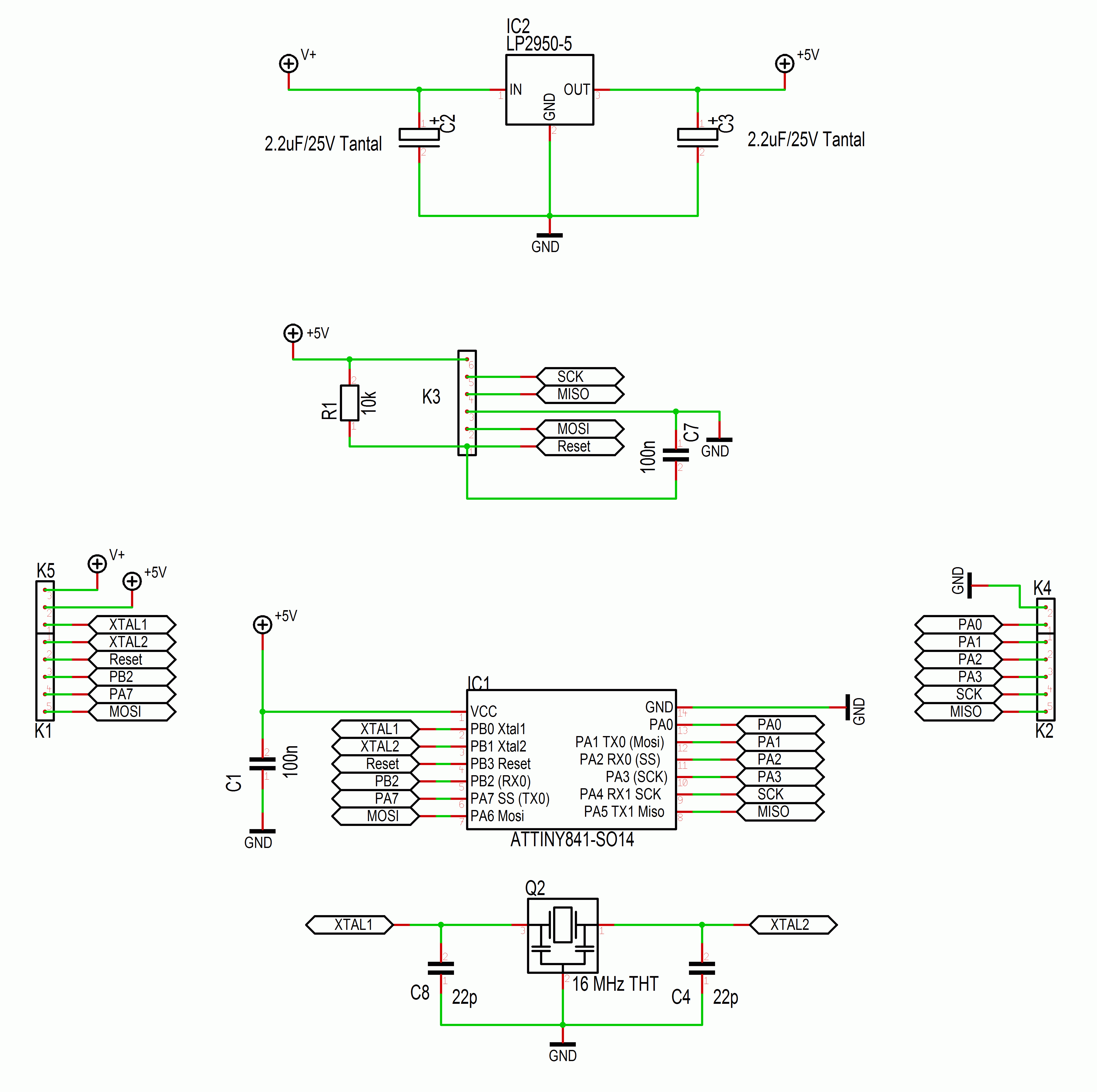

Käfern und hab mir gerade in China mein kleines Breakoutboard machen
lassen.
Ich kann Dir eins bestückt und getestet schicken, natürlich mit
Schaltplan und Layout. Schaltplan hab ich mal angehängt.
Ich würde das dann als Spende für AVRdude betrachten.

von Paul B. (paul_baumann)
@Norbert
Ich will Dich nicht porös machen, aber: In Deinem Schaltplan hast Du
einen Quarz, der schon die Kapazitäten mit im Gehäuse hat. Wenn Du
"draußen dran" noch extra welche parallel hast, dann wird deren Gesamt-
kapazität u.U. so hoch, daß der Quarz nicht mehr anständig schwingt.
Nicht, daß das Deinen Ärger verursacht.
MfG Paul
von Norbert S. (norberts)
Hallo Paul,
nein, alles gut!
Das ist nur alternative Bestückung für einen Resonator oder Quarz.
Bei Resonator eben ohne Cs. Quarz nur, wenn ich Uart mit schellerer
Baudrate brauche.
Für viele Anwendungen lasse ich das sogar ganz weg weil intern 1 oder
8MHz reichen.
Ebenso der Spannungsregler. Bei dem was jetzt ansteht habe ich meist 5V
sowieso schon, dann wird der auch nicht bestückt.
Das ist meine persönliche T841-Platine, die ich für alle möglichen
Sachen verwende.
Bestellt bei http://www.3pcb.com und das war so dermassen billig und hat
so super geklappt, daß ich das nur empfehlen kann.
Man muß nur etwas zusammen bekommen, damit die Versandkosten das nicht
killen aber auch das geht. Nach 10 Tagen war das hier (nicht Werktage!).
Aber danke für dein waches Auge.
Liebe Kindlein zuhause: Nicht nachmachen! So wie im Schaltplan würde das
natürlich nicht funktionieren!
Gruß,
Norbert
von m.n. (Gast)
Och, die zusätzlichen 22pF sind kein Problem.
> Sachen verwende.
Hast Du ein Layout, eine übrig?
das kann vielleicht funktionieren aber wozu sollte man bei einem Reso
noch Cs drauflöten.
Nachher ist der Kummer groß wenn es doch nicht geht.
Solche Kandidate haben dann ja oft auch kein Oszi.
Layout kannste haben, anbei als pdf und Target.
So wirklich über hab ich aber keine davon.
Gruß,
Norbert
