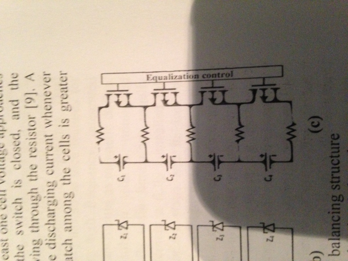

im Anhang ist eine Balancer-schaltung zu sehen.
Ich habe quasi alles verstanden was ich verstehen muss um es auf zu
bauen nur eine sache noch nicht so ganz.
wenn ich will das ein Akku nicht weiter lädt, was muss da passieren?
wenn ich den FET den ich benutzen will voll aufsteuer hat er einen
Widerstand von ca 33mOhm. Ich habe akkus mit 2,5 AH. müsste das nicht
reichen um den Strom über den FET zu leiten wenn der akku voll ist und
ich ihn zuschalte? Was machen die eingezeichneten widerstände? nur
schutz wenn der FET 0 ohm hätte?
ich lade erstmal mit einer Konstspannungsquelle mit
strombegrenzung(2,5A).
danke schonmal für antworten.

Und das ist auch der richtige Weg. Die Balancer sind nur dazu da, um bei
erreichen der Ladeschlussspannung einer Zelle das auf die nächste
weiterzugeben, der FET wird also langsam anfangen zu leiten (die
'Equalization Control' ist hier aber nur als Blackbox, deswegen keine
weitere Info).
Dein Ladegerät sollte also so eingestellt sein, das die Spannung gerade
genauso hoch ist, wie alle Zellen zusammen als Ladeschlussspannung haben
sollen. Wenn du also z.B. 4 Zellen à 4,15V hast, stellst du das Netzteil
auf 16,6V. Im Idealfall fällt dann, wenn alle Zellen voll sind, der
Strom auf null.

ja okay. das problem mit der equalizing control habe ich gestern geklärt
ich nehme da addierer mit dem potenzial des jeweiligen source + das des
Mikrocontrollers um ein höheres potenzial am gate zu kriegen.
Dann müsste ich ja bei erreichen einer schlussspannung am
Mikrocontroller den ausgang setzen, evtl per PWM und dann so den strom
"umleiten". aber die widerständ sind zum absichern? ich wüsste nicht was
die sonst da sollen.

Vermutlich ja. Die sollen ein wenig den max. Strom durch die FET
begrenzen und im Falle eines FET Kurzschlusses durchbrennen, um die
Zelle zu schützen. Eine kurzgeschlossene Li-Zelle wird nämlich schnell
mal zur Bombe.

die widerstände sind zur strombegrenzung, denn wenn ein fet über eine
zelle leitet, wäre das ohne widerstand ein kurzschluss, womit du die
Zelle zerstören würdest

Eigentlich hat der fet ja auch durchgeschaltet einen Widerstand in
meinem Fall von 33 milliohm. Aber ich werde noch Widerstände einbringen.
Muss mir aber noch einen Wert überlegen. Muss ja auf jeden Fall auch
klein sein damit der Strom nicht über den Akku geht oder?

Bzw meine Frage ist: wenn ich einen Akku mit 200 milliohm
innenwiderstand habe muss doch mein wiederstand kleiner sein als der des
Akkus damit mehr Strom über den Akku abfließt oder?
Gast #3957503

@ Joschua E. (Gast)
Nein. Der kann mehrere Ohm haben, kann man einfach ausrechnen.
R = U / I = 4,15V / 2,5A = 1,66 Ohm
bzw. geringfügig weniger. Der FET wird im Linearbetrieb angesteuert und
läßt quasi den gesamten Strom an der Zelle vorbeifließen, diese sieht
eine konstante Ladeschlußspannung, ohne dass Strom weiter zur Aufladung
in sie hinein fließt.

Also der Widerstand +Fet kann mehr haben als die Zelle ? Nur damit ich
das richtig verstehe. Sprich: Akku voll , FET durchsteuern und der Strom
fließt komplett über dem widerstand(z.B 1,66 ohm)? Checke das nur nicht
weil der Strom sich doch per parallel Schaltung auf akku und Widerstand
aufteilen müsste?
