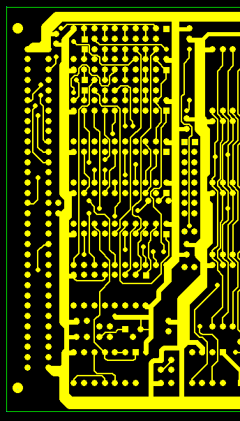

Klausi schrieb:
> D.h. also kurze Zuleitungen haben Priorität?
Erstens das, zweitens: analysiere, wie der Strom hin und zurück läuft,
diese Leitungen sollten eine möglichst kleine Fläche umschliessen, dann
ist die Strahlung minimal. Das geht auf 2 Arten: VCC und GND parallel
legen, oder GND als Fläche auf einer Seite und VCC als (dicke) Leitung
darüber, dann fliesst der Rückstrom von selbst unter der VCC-Leitung.
Die früher weitverbreitete fächerförmige Verlegung (Bild) ist EMV-mässig
eine der schlechtesten Lösungen überhaupt, aber damals mit der
TTL-Technik und genügend Stützkondensatoren hat das irgendwie
funktioniert. Aber heute bitte nicht mehr so routen, auch wenns elegant
scheint.
