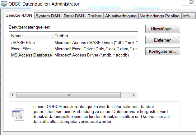

Persönliche Seite #3957359
Dann genügt es vielleicht nicht, nur den "Datenbanktreiber" zu
installieren, sondern es muss auch eine ODBC-Verbindung konfiguiert sein
Sieh Dir mal an, was odbcad32.exe auf dem Rechner, wo der Kram
funktioniert, als System-DSNs oder User-DSNs ausgibt.
Achtung:
Wenn Du auf einem 64-Bit-Windows arbeitest, wird standardmäßig die
64-Bit-Version von odbcad32.exe aufgerufen; die aber ist nur für
ODBC-Verbindungen von 64-Bit-Programmen zuständig. Möchtest Du die
ODBC-Verbindungen für 32-Bit-Programme konfigurieren, musst Du die für
32-Bit-Verbindungen zuständige Version von odbcad32.exe aufrufen.
Genialerweise heißen beide Ausführungen gleich, und genialerweise sind
sie auch optisch nicht zu unterscheiden.
Die 64-Bit-Version findet sich unter
c:\windows\system32\odbcad32.exe
Die 32-Bit-Version hingegen findet sich unter
c:\windows\syswow64\odbcad32.exe
Ja. Das ist Windows. So ist das.
