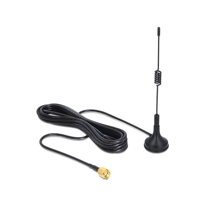

Ich habe nun dem Sender eine Stabantenne verpasst, welche
3dBi noch einmal Gewinn machen soll.
Doch nun habe ich das Phänomen, dass sobald ich diese Antenne verwende
nahezu keine Sendeleistung mehr habe.
Hat von euch noch jemand ein paar Tipps, was ich verbessern kann?

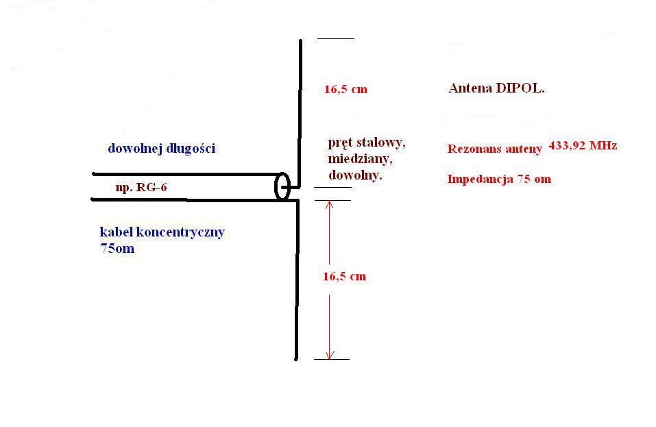

#3957682
Mike U. schrieb:
> Stimmt diese Anpassung für eine 433MHz dipol?
> Von der Lage, wie sollte ich den ausrichten?
> Waagerecht oder Senkrecht?
nein, diese Antenne ist Sch...
Der Dipol hat zwar 50 Ohm, ist aber im Gegensatz zum Kabel symmetrisch.
Es sind da weitere Massnahmen erforderlich.
Du kannst da besser einfach einen Draht an dem Koaxialkabel gerade nach
oben herausschauen lassen, ich weiss jetzt aber nicht genau, wie lang.
Asymmetrisch ist und 50 Ohm hat eine Groundplane mit abgewinkelten
Radialen. Strahler und Radiale sind dann Lamda/viertel.(173,2cm)
Eine flache Abstrahlung, also nicht in den Himmel, hat eine Lamda
5/8(bitte googlen).
Antenne ausrichten: Am besten alle gleich, also horizontal polarisiert
zueinander oder vertikal.
MfG

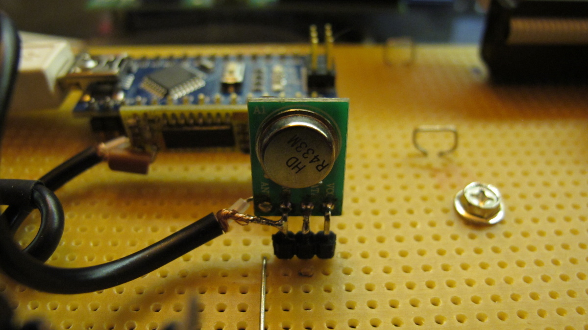

#3957816
Leider zeigst Du uns nicht, wie Du die Antenne an den Sender
angeschlossen hast.
Da kann man auch viel Murks machen...
Ein Lambda/4 Stab, direkt am Sender ( evtl. mit noch einem Lambda/4 Stab
an Masse = Dipol ) wird besser gehen, weil deine externe Antenne ein
viel zu langes und zu schlechtes Kabel hat ( Dämpfungsverlust ).
Google mal nach "V-Dipol", und löte sowas direkt an das
Senderplatinchen.
Und achte darauf, dass die Empfängerantennen die gleiche
Polarisationsebene haben wie der Sender.
Wenn der V-Dipol aufrecht steht, dann hast du eine horizontale
Polarisation, obwohl die Sache so eher nach vertikal aussieht (!).
Nicht täuschen lassen.
Die Antennen sollten also am Empfänger ebenso horizontal polarisiert
sein.
Oder alle vertikal, das ist egal.
Jeder kennt sicher noch die senkrechten Radioantennen am Auto, vorn auf
dem Kotflügel.
Zusammen mit der A-Säule der Frontscheibe bildet das Ganze auch einen
V-Dipol, der dann so die horizontal polarisierten UKW Sender bestens
empfängt.
Besser als eine Vertikalantenne auf dem Dach.
Die ist Mangels Säule nämlich tatsächlich vertikal polarisiert...

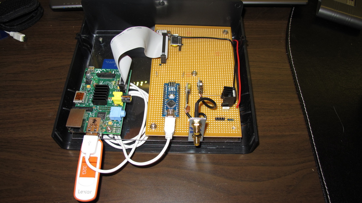

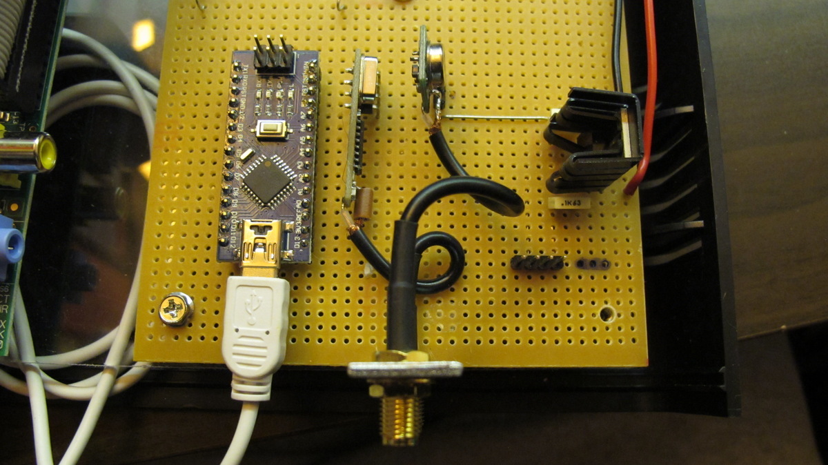

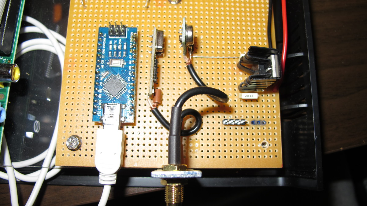

OP #3958396
Die Antworten sind ja überwältigend!
Danke immer wieder für so einen mega
Support. Ich werde gleich mal ein Foto
meinem Aufbau schicken. ... fertig
An die SMA-Buchsen habe ich die erwähnten
Antennen angeschlossen. Aber die Überlegung
eventuell die "Sendeplatinen" auszulagern
und gleich daran einen Dipol wäre sicher
machbar.Muss die Groundplane dann waagerecht
oder senkrecht stehen?
Noch eine kurze Aufbaubeschreibung:
Links: RaspberryPi mit ausgelagerten System auf USB
Rechts:
 oben: RTC und GPIO-Anschluss vom RPi
 unten: Arduino + 433MHz Empfänger für Hardware-Decodierung
        433MHz - Sender
        5V - Spannungsaufbereitung
lg
Mike
#3958613
Auf meiner Werkbank würde ich das mal so ausprobieren:
Oben 16,5cm Antennendraht, das Sendemodul, und unten dran noch mal etwa
15cm (oder 45cm) abgeschirmte Zuleitung. Das Modul in Schrumpfschlauch
oder hübsch in ein Minigehäuse rein.
Vermutlich ist es aber sinnvoller, die schlecht erreichbaren Empfänger
zu optimieren.
Gast #3958943
Hallo Mike,
ich gehe mal davon aus, dass Du keine Möglichkeit hast die Anpassung der
Antenne mit einem SWR-Meter zu messen. ? Da bietet sich der Einsatz der
Dipolantenne an, wie in Deinem Bild 'dipol.jpg' gezeigt! Die ist
wirklich einfach aufzubauen und lässt sich problemlos mit dem
„Seitenschneider abgleichen“. Richtwert für die beiden Elemente ist 173
mm. Wenn sie wegen der fehlenden Symmetrierung etwas „schielt“ macht das
überhaupt nichts. Du willst ja keine *Yagi* mit Reflektor und
Direktoren bauen.  Dabei sollte man aber auch nicht übersehen, dass
durch die Mehrfachreflexionen, innerhalb der Mauern, die Polarisation
sich ändert! Wie aus Deinen Bildern hervorgeht, hast Du schon den
Antennenanschluss auf eine Coax-Buchse gelegt. Von dort aus kannst Du
über ein kurzes (!) Stück dünnes Coax-Kabel (z.B. RG-172 oder
Teflonkabel) den Dipol einspeisen.
Viel Erfolg!
73 Winni
#3959152
Hallo noch einmal.
Wenn Deine Antenne auf dem Foto nichts abstrahlt, passt sie nicht oder
ist defekt.
Davon kann auch ein Sender beschaedigt werden.
Wenn Du eine Groundplane verwenden moechtest, ist das kein symmetrischer
Dipol, und die Groundplane zeigt immer nach oben/senkrechte
Polarisation.
Das einfachste ist ein Draht am Ausgang, das staerkste in der Reichweite
eine Yagiantenne, die in etwa auf die Empfaenger strahlt.
Einen Dipol kannst Du auch nehmen, der strahlt jedoch nicht in Richtung
Dipolenden/Spitzen. Den Dipol kann man leicht bemessen, man braucht eine
Anpassung fuer das Koaxialkabel, im einfachste Fall ist das ein
Ringkern, welcher Mantelwellen blockiert/das Koaxialkabel durchwickeln.
Google doch mal nach den ganzen Antennentypen.
