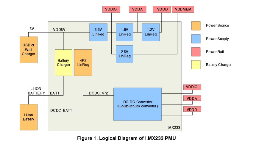

Ich habe ein Microcontroller-Board mit einem i.MX233.
Das Board stürzt ca. einmal im Monat ab und zerstört dabei die
SD-Karte (defekte Sektoren).
Bei genauerer Betrachtung fiel mein Blick auf den verwendeten i.MX233
Mikrocontroller.
Beim Vergleich der vom Boardhersteller verwendeten Firmware mit der
Orginal Firmware von Freescale Semiconductor fiel auf, dass der
Microcontroller nach dem Start nich wie vorgesehen den DC-DC
Schaltregler initialisiert sondern dies mittels eines zuvor gesetzten
returns umgeht.
Der MX233 nutzte also durchgehend die für den Startvorgang vorgesehenen
Linearregler anstatt auf den DC-DC Schaltregler umzuschalten.
Die Dauerhafte nutzung der Linearregler ist laut Hersteller recht
instabil und kann zu brownouts führen.
Mir ist nun aber noch nicht genau klar, wie dies zu einer Beschädigung
der SD-Karte führen kann,  was den defekt auslöst und warum der Absturz
erst nach gut einem Monat erfolgt? :/
Kann es sein das der Controller einfach über die zeit "mürbe" wird?
Denken könnte ich mir, dass es dann einen externen Auslöser geben könnte
wie Spannungsspitzen im Netz oder eine Elektrostatische-Entladung.
Wie kann ich das am besten testen? Will nicht wieder einen Monat warten
:D
Habe jetzt ein Board im Test mit initialisiertem DC-DC Schaltregler und
ein Board welches die Linearregler nutzt zur Spannungsversorgung des µC.
Gruß Schorsch

#3958888
Brownouts sind schlecht. SD(HC) Karten mögen Spannungsausfälle (weniger
als 2.7V) beim Schreiben gar nicht, sie fallen dann öfter mal aus.
Übrigens erhöht sich deren Stromverbrauch beim Schreiben deutlich - sie
ziehen dann bis 100 mA (neuere eventuell sogar noch mehr). Das treibt
den Linearregeler eventuell erst richtig in den Brownout.
Der Regler muss aber nicht unbedingt die Ursache für Ausfälle sein. Ich
hatte hier auch schon billige Karten, die bei normalem Betrieb nach
kurzer Zeit ausfielen.
Gute Erfahrungen in Bezug auf Zuverlässigkeit habe ich mit Sandisk
Karten gemacht.
