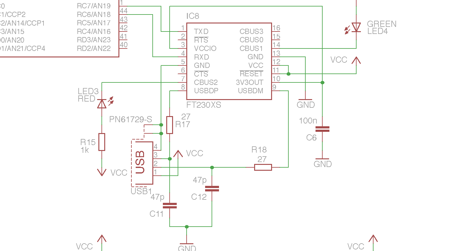

von Markus B. (pspracers)
Ich habe schon einige Informationen zu dem FT230X sowie dem FT232R und
deren Beschaltung gefunden, allerdings scheinen diese nie eindeutig zu
sein.
Manche lassen die Handshakeleitungen komplett unbeschalten, andere
hängen sie auf VCC bzw. GND und wiederum andere verbinden CTS# und RTS#
miteinander. Wie kann ich nun 100%ig den FT230X ohne Handshake
verwenden?
Den FT230X möchte ich statt dem FT232R verwenden, da hier eh schon nur
noch die CTS# RTS# Leitungen gegeben sind. Verwende ihn allerdings wie
einen FT232 auch mit einem VCC von 5V. Ev. kann noch jemand über die
ganze USB Schaltung schauen, bis auf die Ferritperle(Hier weis ich noch
nicht welche ich nehmen soll?!) habe ich eigentlich alles eingebaut wie
auch im Datenblatt ersichtlich.
Vielen vielen Dank!
LG Markus
Markus B. schrieb:
> Wie kann ich nun 100%ig den FT230X ohne Handshake verwenden?
Das ist eine Softwarefrage. Wenn Dein PC-Programm kein
Hardwarehandshake verwendet (d.h. die serielle Schnittstelle korrekt
konfiguriert), dann ist es vollkommen egal, was die Handshakeleitungen
machen.
Sie auf definierten Pegel zu legen ist natürlich sinnvoll (offene
Eingänge sind nie sinnvoll).
Wenn man die Handshakeleitungen brückt, hilft man damit Software, die
die Schnittstelle nicht korrekt konfiguriert, und es also nicht
schafft, das Hardwarehandshake abzuschalten.
Danke!! :)
Also am besten/einfachsten wärs einfach CTS# und RTS# zu verbinden, denn
wie du sagtest ist es Programmen die sie nicht verwenden eh egal? :)
Bei der Ferritperle hab' ich mich nun für diese entschieden:
http://www.mouser.de/Search/m_ProductDetail.aspx?Taiyo-Yuden%2fBKP2125HS221-T%2f&qs=sGAEpiMZZMtdyQheitOmRas3gyT7ksc5WYZTRaXkfbU%3d
Allerdings hab ich jetzt folgendendes im Datenblatt des FT230X gefunden:
Steht bei der Schaltung "USB Bus Powered Configuration"
iii) A bus powered high power USB device (one that draws more than
100mA) should use one of the
CBUS pins configured as PWREN# and use it to keep the current below
100mA on plug-in and
2.5mA on USB suspend.
Zu der PWREN# Konfiguration steht folgendes:
Output is low after the device has been configured by USB, then high
during USB suspend mode. This output can be used to control power to
external logic P-Channel logic level MOSFET switch. Enable the interface
pull-down option when using the PWREN# in this way.
Mein Problem ist:
Ich habe mehrere Möglichkeiten zur Stromversorgung: das
PICKit3(USB-Umsetzer wird hier nicht benötigt), ein Externes
Netzteil(Auch ohne USB-Umsetzer), USB-Powered.
Die Stromaufnahme kann ich soweit mit dem µController
kontrollieren(Motoren und LCD laufen dann einfach zu Beginn nicht bis
ich die 500mA ziehen kann), so möchte ich einfach den Pin mit PWREN#
Configuration mit dem Controller lesen, allerdings weis ich nicht wie
sich die CBUS Pins des FT230X grundsätzlich beschalten lassen, habe nur
Beispiele mit den TX/RX LEDs gesehen, hier werden die CBUS Pin Richtung
VCC geschalten. Stimmt das?
Weiters weis ich leider nicht wie sich die CBUS Pins bei einem
unversorgtem IC verhalten, sind diese hochohmig oder auf GND geschalten?
Vielen Dank! :)
LG Markus
Ja.
Zusätzlich solltest Du noch DCD, DSR und DTR miteinander (aber nicht mit
RTS/CTS!) verbinden, denn auch die können sich hinderlich auswirken.
Lediglich RI wird praktisch nie genutzt, das ist so eine Art Blinddarm
von Klaus (Gast)
Das wird sein, wie bei den meissten Chips. Die Substratdiode wird die
Pins gegen GND ziehen.
MfG Klaus
Die hab ich nicht beim FT230X, war auch der Grund weshalb ich mich für
diesen IC statt für den FT232R entschieden habe. Danke! :)
Danke!
Hab nun die Schaltung "6.3 USB Bus Powered with Power Switching
Configuration" eingeplant, sollte mein Problem soweit lösen :D
LG Markus
