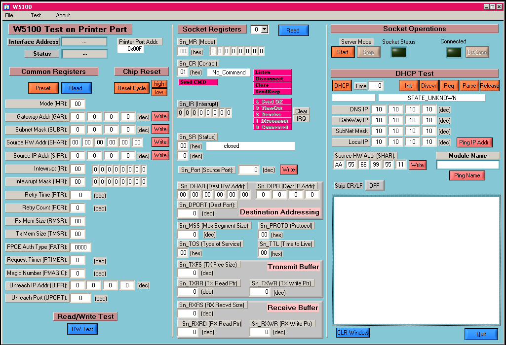

Nachdem hier etwas Stille eingekehrt ist kann ich ja mal zeigen wie
ich die Probleme gelöst habe den W5100 (ja ... nicht den W5500) in
den Griff zu kriegen
LABWindows       Printer     Interface             W5100
CVI          --> Port    --> Printer Port --SPI--> auf Arduino
Testprogramm     Driver      zu W5100              Ethernet Shield
Mein Windows Testprogramm greift über den Druckerport auf den W5100
zu. Damit kann ich alle Register schreiben/lesen und übersichtlich
(es gibt ja doch einiges anzuzeigen) darstellen.
Dabei sind alle relevanten Sourcen (*.h und *.c) so gestaltet dass
ich sie nahezu ohne Änderungen in einem Projekt mit AVR GCC
verwenden kann. Mit diesem Programm habe ich zunächst die
grundsätzliche Hardware-Initialisierung verifiziert, dann das
Socket Handling implemetiert und in einem weiteren Schritt auch den
DHCP-Mechanismus aufgebaut.
Mit dem Debugger in LABWindows CVI lässt sich das (im Gegensatz zu
AVR Debugger) sehr komfortabel verfolgen und man muss nicht dauernd
einen neuen Code in den Controller laden.
Weil das alles so gut ging habe ich mir in einem weiteren Schritt
das Vergügen gegönnt an den Druckerport eine ATMega88 zu hängen und
ihn dazu benutzt die Kommandierung des W5100 über SPI zu
beschleunigen. Damit erspart man sich das lästige hinausschieben
des Kommando-Overheads (pro Datenbyte ein Kommando und 2 Byte
Adressen) über den Druckerport und das SPI ermöglicht eine
deutlich höhere Taktrate.
