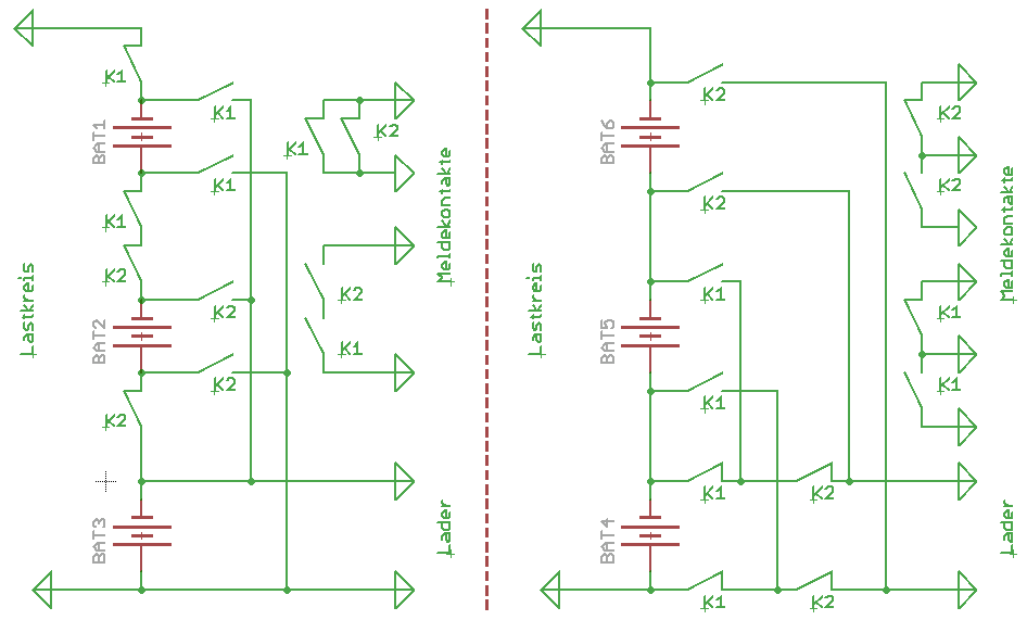

1. Punkt:
Meine Frage: Bislang schalte ich meine Akkus mit Relais zum Ladegerät.
Ein bekannter meinte jetzt ich könnte das auch mit Transitoren machen.
Leider bin ich nicht so weit in der Materie, dass ich sagen könnte ob
dieser MOSFET dafür geeignet wäre: RFP50N05L
Zur Erklärung warum:
Ich stelle mittels 3 Gel Akkus je 12V, 36V her mit 33 Ah.
Die 36V werden für den Motor im Fahrzeug benötigt.
Da ich schon eine sehr gutes Microcontrollergest. KFZ lagegerät habe,
und nicht weiter investieren wollte (und, weil ich so ein 1 Gerät für
mehrere Dinge nutze kann) beschäftgigte ich mich mit der Ladung der
Akkus, damit diese eine hohe Lebenserwartung haben und kam darauf, dass
man jeden Akku einzeln laden sollte.
Deshalb schalten jetzt 3 Relais, die vom Arduino über den Füllstand des
einzelnen Gel Akkus versorgt werden, jeweils das Ladegerät und einen
Akku zusammen, bis alle Akkus nacheinander Geladen sind.
Problem: ich muss die Spannung für das Ladesystem von einem Akku des
Fahrzeugs nehmen um 12V zu haben (für das Arduino und die Relais). Somit
muss ich Stromsparen, da sonst der Akku ja gleich wieder leer ist, wenn
das Ladesystem mal einen ganze Nacht hängt. Deshalb meine Frage:
Braucht der Transistor mehr Stom als das Relais?!
Nun müsste der Transitor auch ausreichen dimensioniert sein, da ich mit
7-10A lade, und hier komme ich zum
2. Punkt.
Es soll eine zweite Ladefuktion entstehen. Die "schnell" ladefunktion.
Wenn das Fahrzeug doch noch mal am selben Tag gebraucht wird, kann nicht
12h gewartet werden, bis alle 3 Akkus nacheinader vollgeladen sind.
Deshalb sollen jetzt weitere 3 Relais (oder Transistoren) verbaut
werden, die die 3 Akkus über 3 10Watt Drahtwiderstände, Serie RH010 ,
1,0 Ohm miteinander verbinden.
Hier soll also das "Balancing" stattfinden über 10-20 min. nachdem das
Balancing abgeschlossen ist, werden die 3 Transitoren wieder
ausgeschaltet und der Ladestrom wird durch die 3 restlichen Relais
gleichmäßig auf die Akkus verteilt, sodass eine gleichzeitige Ladung mit
10 oder 15A möglich wird (wobei jeder einzelne GelAkku mit 7A geladen
werden kann)
Zusammenfassung:
-> ist das denn ratsam, dass so zu schalten, oder überhaupt so zu
machen?
-> Stimmt die Dimenstionierung der Widerstände?
-> Ist es klüger Transitoren, oder Relais zu verwenden (jeh nach
Stromverbrauch)
Ich danke euch schon mal sehr herzlich fürs durchlesen!

von MaWin (Gast)
Der Transistor leitet rückwärts, ist also für die Schaltung nicht zu
gebrauchen, bzw. es kostet schaltungstechnisch erheblichen Aufwand das
trotzdem hinzubekommen.
So lange die Relais nur beim Laden eingeschaltet werden, reicht der
Strom aus dem Ladegerät, um sie zu versorgen UND es ist noch was zum
Akkuladen übrig.
Ob unbedingt ein stromfressender Arduino den Ladevorgang überwachen
muss, DAS wäre die Frage, der braucht mehr Strom als die Relais.
Vergiss dein Balancing, schalte einfach die Akkus um auch wenn sie noch
nicht voll sind, so jede Minute von einem Akku auf den nächsten (round
robin). Du musst nicht mal gucken, ob ein Akku schon voll ist, das macht
das Ladegerät. Wäre ein Akku voll und die anderen noch leer, dann
pausiert das Ladegerät zwar 1 Minute, aber das passiert erst am Ende des
Ladevorgangs, in den letzten 10%, kostet also maximal 5% mehr Ladezeit.
Du kannst die ganze Schaltung (Relais, Arduino) auch aus dem Ladegerät
versorgen.

Warum werden die Akkus nicht prinzipiell immer parallel geladen? Das
dürfte doch auch schonender sein?
Dann reicht auch ein Schalter und ein Relais mit 4 zwangsgeführten
Umschaltkontakten.
von npn (Gast)
> Das
> Umschaltkontakten.
Ich denke mal, wenn er mit den Akkus unterschiedliche Spannungen
erhalten will und verschiedene Sachern versorgen will, dann werden die
Akkus ja auch unterschiedlich entladen. Und einen fast vollen und einen
fast leeren Akku dann zum Laden parallelschalten, da fließen ordentlich
Ausgleichströme. Deswegen ist es schon gut so, sie einzeln zu laden. Nur
wenn sie im Betrieb auch parallel sind, kann man sie bedenkenlos
parallel laden.

von npn (Gast)
R. S. schrieb:
> Ich will nicht prinzipiell unterschiedliche Spannungen erhalten.
> Die Akkus sind während des Betriebes in Reihe geschalten um wie gesagt,
> die 36V zu erhalten, die der Motorcontroller, sprich der E-motor
> benötigt.
Okay, dann habe ich dich falsch verstanden.
Aber wenn die sich unterschiedlich entladen, obwohl sie in Reihe sind,
vermute ich mal, daß sie nicht aus der gleichen Herstellungs-Charge
sind. In diesem Falle ist es schon richtig, sie einzeln zu laden, damit
jeder einzelne auch ordentlich geladen wird. In Reihe zu laden verbietet
sich, weil sie dadurch noch weiter auseinanderlaufen. Parallel würde ich
sie auch nicht hängen wegen der Ausgleichströme. Also ist das einzelne
Laden (entweder mit drei Ladegeräten oder Reihum) schon die beste
Variante.

von MaWin (Gast)
R. S. schrieb:
> Beim Round Robing kann ich halt meine Stromstärke nicht hochtunen. Muss
> also weiterhin mit 7A laden. Könnte aber ja, wenn ich alle Akkus
> parrallel schalte mit 15A.
Kann dein Ladegerät überhaupt mehr, und wenn ja, wie sagt der Arduino
ihm das?
Akkuspannungen per Arduino und Relaisgeklacker messen. Mit geringem
Strom 1. Akku per Relais an das Ladegerät schalten und auf Spannung des
höchsten Akkus aufladen, dann 2. und 3. dann alle Akkus parallel und
Ladestrom hochsetzen.

von Helge A. (besupreme)
Ob das mit nur einem Relais geht für alle Akkus..?? Mal überlegen: Um
von 36V auf 12V umzuschalten, muß man die Verbindung zwischen den Akkus
trennen. Dafür braucht man 2 Öffner.
Um danach alle Akkus zusammenzuschalten, braucht man aber 4 Schließer.
Das wird mit nur einem solchen Relais schwierig.
Wenn du 2 solche Relais verwendest, kannst du deinen Lader entweder auf
einen der 3 Akkus schalten oder alle 3 parallelschalten, je nachdem, wie
du die Schaltung aufbaust. Die dann noch unbenutzten Kontakte lassen
sich von einer Lade-Umschaltung auswerten. 2 Beispiele anbei: links
parallelschalten, rechts nacheinander laden.
von R. S. (schlenk28)
das klingt sehr spannend, auch wenn die Teile nicht grade billig sind,
verglichen mit einfachen Relais.
Nur, die Kontakte kommen mir sehr klein vor. Ich hab 4mm Kabel verbaut.
die bekomme ich doch da garnicht drangelötet oder?
