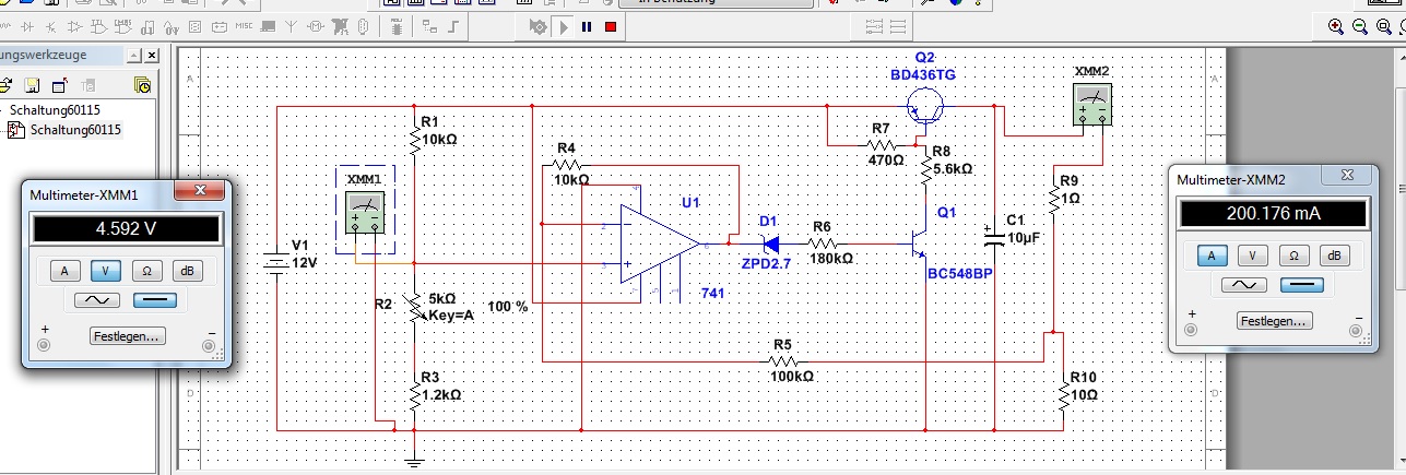

Ich habe die Aufgabe bekommen eine Konstantstromquelle mit Multisim zu
bauen. Die Eingangsspannung soll 220V betragen und der Konstantstrom
soll einstellbar sein 200mA - 1A. Nun habe ich erstmal die 220V
(Effektiv) gleichgerichtet mit ner B2 Brücke und hab ein großen
Kondensator hintergeschaltet. Dann habe ich ne OP schaltung entdeckt und
die Funzt leider nicht so wie Sie auch beschrieben wird. Ich habe
zunächst mal nur die Konstantstromquelle in Multisim aufgebaut und es
tut einfach nicht das, was ich möchte :S kann mir da jemand weiterhelfen
? ich habe den Poti voll ausgefahren und es liegen immer noch keine 5V
an + vom OV. Und der Strom an R9 wird nicht größer als 220mA.
Danke schonmal im Voraus

Ein 741 kann keine Spannung unter 3V messen.
Die Schaltung ist Steinzeit, und falsch, und blöd.
  +------+------------+--o +12V
 10k     |          Last
  |      | LM358      |
1kPoti--|+\           |
  |     |  >--+-100R-|I   BUZ11
  |  +--|-/   |       |S  auf KK
  |  |   |   1nF      |
  |  +---(----+--1k---+
  |      |           1R
Aber aus 230V~ (320V=) wird das sowieso nichts, da braucht man ganz
andere Ansätze, sonst müsste man 320 Watt in Wärme verballern.

Hey danke erstmal für deine schnelle Antwort!
Also ich habe erstmal nur die OP schaltung ausprobiert ohne die
Gleichrichtung. Könntest du mir deine Zeichnung vielleicht konkreter
aufzeichnen ? Kann nicht nachvollziehen wo der Poti hängt. Wäre das denn
richtig wenn ich einfach ne Sinusspannung (220 eff) mit ner B2 Brücke
gleichrichte und das ganze nochmal glätte? Und den so dimensoniere, dass
12V dc rauskommt ?
von joe1991 (Gast)
und anschließend die 12V an diese Schaltung hänge ?

Danke sehr :) das funktioniert jetzt ! @ MaWin Könntest du mir die
Schaltung erklären was hier genau passiert ? Bin etwas in Elektronik
zurück geblieben...
vielen dank nochmal!

von MaWin (Gast)
Meine Schaltung entspricht deiner Originalschaltung,
allerdings habe ich im Gegensatz zu dir dessen Beschreibung
zu Ende gelesen
"dass der 741 für eine einwandfreie Funktion mindestens
3V am (nicht)invertierenden Eingang benötigt", daher habe
ich einen LM358 verwendet, der kann ab 0V messen.
Das Poti stellt eine Spannung von 0-1V an den nichtinvertierenden
Eingang und der OpAmp misst, ob am 1R Widerstand durch den Strom
genau so viel Spannung abfällt, wenn nicht, regelt er den MOSFET
weiter auf.
Deine Schaltung stammt wohl aus einer Steinzeit, als es noch keine
brauchbaren MOSFETs gab, daher die unsägliche Transistorschaltung.
Da aber das Aufregeln nicht zu einer Schwingung führen darf "noch
zu wenig also aufregeln, uups, schon zu viel also runterregeln" ist
das 1nF/1k RC Glied drin, das verlangsamt das Regeln. Will man die
schnellste Reaktion ohne Überschwinger, muss man die Bauteilwerte
an das Optimum anpassen, z.B. mit Oszilloskop überprüfen.
Die Schaltung taugt aber nur für 12V und nicht für 320V, für 320V
sind ganz andere Lösungen notwendig.
