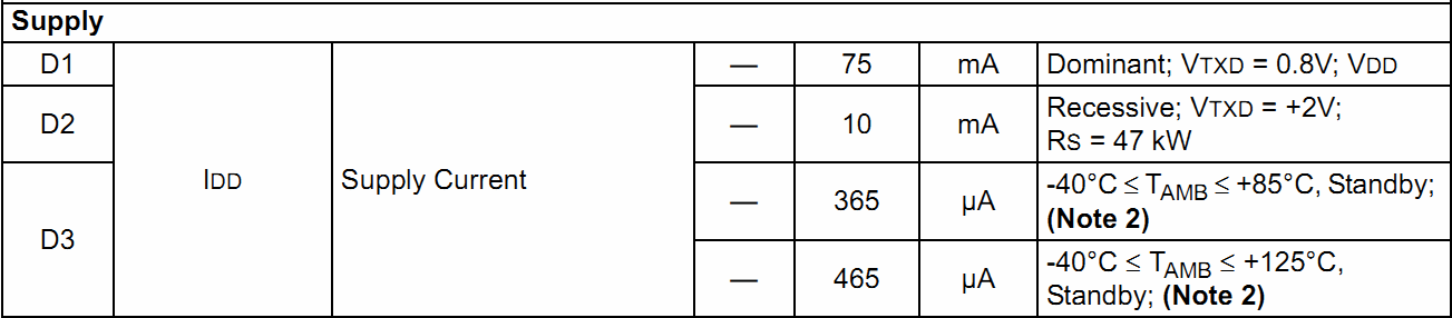

Hallo, da ich in meiner Anwendung MCP2551 CAN Transceiver verwende und
den Stromverbrauch etwas drücken möchte würde ich gerne Wissen ob ich
die MCP2551 einfach mittels FET von der Stromversorgung abtrennen
sollte.

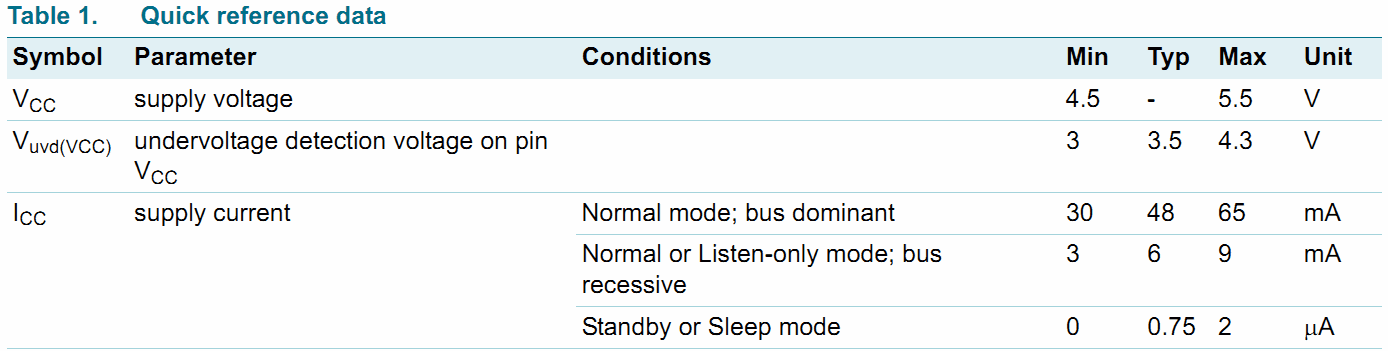

Letztens sind mir die TJA1043 Bausteine empfohlen worden und wie ich mir
dort die Daten angesehen hatte habe ich schon etwas geschaut ein
Standbyverbrauch der um einiges niedriger liegt als die MCP2551. Diese
muss ich jetzt aber erstmal verbauen und habe mich gefragt ob ich nicht
einfach die Masseleitung per n-Kanal MOSFET unterbrechen sollte anstatt
den Standby zu benutzen.

Reichen die 2µA nicht aus?
Ich glaube hier fehlt das Grundlagenverständnis, wie so ein
CAN-Transceiver
in das System eingebunden wird.
Mach Dir nicht ins Hemd wegen lumpige 365µA.
Wieviel zieht denn die restliche Schaltung?
