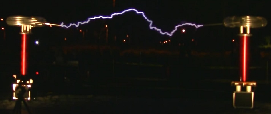

von Torsten C. (torsten_c) Benutzerseite
eProfi schrieb:
> Musik kann man verschieden draufmodulieren.
Hmmm, also wenn schon, dann muss man dabei möglichst auch die
Phasen-Lage steuern können, sehe ich gerade. Bei 180° springt der
Lichtbogen zwischen den beiden TC über; wenn beide in Phase sind, enden
die Lichtbögen in der Luft oder auf der Erde, wie hier ab 15:41 erklärt:
https://youtu.be/bTkjgBRiCsE?t=941
