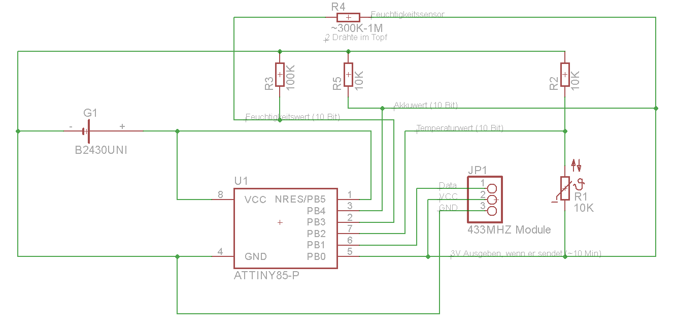

Guten Tag,
ich habe in letzter Zeit ein paar Experimente an einem Attiny85 gemacht.
Mein Plan ist, dass ich Feuchtigkeitswerte von meinen Pflanzen übertrage
mittels einen RF433 MHZ Sender.
Zudem soll noch der Akkuwert und der Temperaturwert (jeweils 10 Bit
Werte) übertragen werden.
So, das ganze funktioniert auch schon mit den übertragen und empfangen
der Werte. Nur ich bin mir nicht sicher, ob mein Schaltplan "ausgereift"
ist.
Zudem soll es auch Stromgünstig laufen (Knopfzelle im Blumentopf von 3V
nur ~1x im Jahr wechseln).
Ich bräuchte ein paar Experten, die über meinen Schaltplan gucken.
Kurze Erklärung:
- PC0 ist ein Ausgang, der alle ca. 10 Min aktiv ist. Gibt 3V aus,
wartet ca 200ms und sendet die Werte über das 433MHZ Modul.
- PB1 ist der digitale Ausgang für das 433MHZ Modul
- PB2 ist mein "roher" 10Bit Temperaturwert. Wird beim Empfangen des
Wertes umgerechnet.
- PB3 ist mein Feuchtigketiswert (10 Bit). Ein Wiederstand geht auf GND
und zwei Drähte werden in der Erde einen bestimmten Widerstand haben.
- PB4 ist mein Akkuwert - da bin ich mir unschlüssig, ob das so gemacht
wird.
Code usw. werde ich später auf mein Blog dafür auch veröffentlichen. Ich
bin nämlich kein Elektrioniker sondern Informatiker. Daher weiß ich,
dass der Code richtig sein sollte ;-)
Danke und viele Grüße!

funktioniert das Messen der Akkuspannung so wirklich? Ich denke da fehlt
ein Widerstand für einen Spannungsteiler. Wenn du den ADC so einstellst
das Vref=VCC ist dann misst du immer 100 %. Die Referenz sollte also auf
2,56 V oder sogar 1,1 V eingestellt werden und der Spannungsteiler so
berechnet werden das die max. Eingangsspannung unter der Ref liegt.
Dann findest du hier im Forum noch einen alternativen Feuchtesensor der
kapazitiv arbeitet, halt also den Vorteil das da keine Kontakte
korrodieren können.
In deinem Schaltplan fehlt sonst nur noch ein 100 nF Keramikkondensator
zwischen VCC und GND.

beim Akkuwert habe ich auch noch Probleme. Wie kann ich die
Referenzspannung denn für den IC einstellen? Bekommt er seine
Referenzspannung von NRES? Oder vom 3V (von PB0) ein Widerstand nach
PB4?
Den Kondensator könnte ich noch einbauen. Danke.
Werde mir noch den kapazitiven Sensor hier im Forum angucken.
Am Strom kann man nicht sparen, wenn man beim Attiny85 auf "internal
1MHZ Clock" programmiert und dann ca. alle 10min oder mehr, oder?
Oder wäre ein Zeitgeber IC, wie der NE555 noch Stromgünstiger?

MoinMoin,
...zum Thema messen der Akku-Spannung schaue dir mal das Manual der MCU
an. Auch bei einem Attiny85 sollte es funktionieren, dass man die Höhe
der Versorgungsspannung indirekt über die Bandgap-Spannung ermitteln
kann.
Ich habe dieses Verfahren auch für eine meiner Funkbrücken verwendet:
http://bralug.de/wiki/RFM12-Funkbr%C3%BCcke#Versorgungsspannung_Sender_ermitteln
Grüße Uwe
