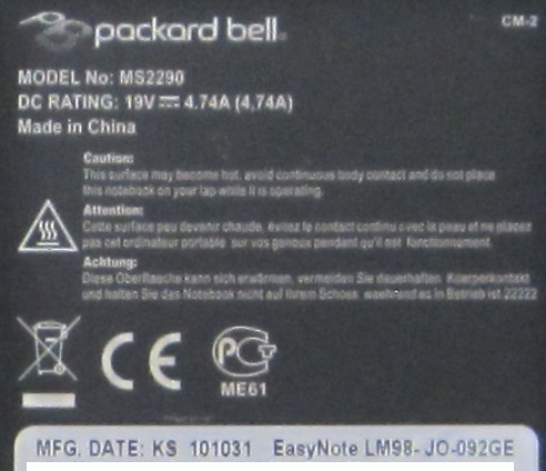

Ich würde meinem Notebook[*] gerne eine SSD fürs Betriebssystem (Win7)
gönnen.
Aktuell ist eine konventionelle 2,5" SATA Platte verbaut, welche ich
auch weiterhin als Datengrab drin lassen möchte. Deshalb fällt eine 2,5"
SSD als Lösung aus.

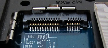

Es ist allerdings noch ein Mini PCI Express Slot vorhanden, welcher sich
mit einer mSATA SSD bestücken liesse (vorausgesetzt dass der Slot mSATA
unterstützt).
In allen Manuals, die ich gefunden habe, wird in keinster Weise erwähnt
dass der Slot vorhanden ist, geschweige denn ob er mSATA unterstützt.
Frage:
Wie bekomme ich mit Bordmitteln heraus ob der Slot in meinem Notebook
mSATA unterstützt?
Und nein, ich möchte nicht erst eine SSD kaufen um es auszuprobieren.
Grüße,
Magnus
[*] Packard Bell Easynote LM98

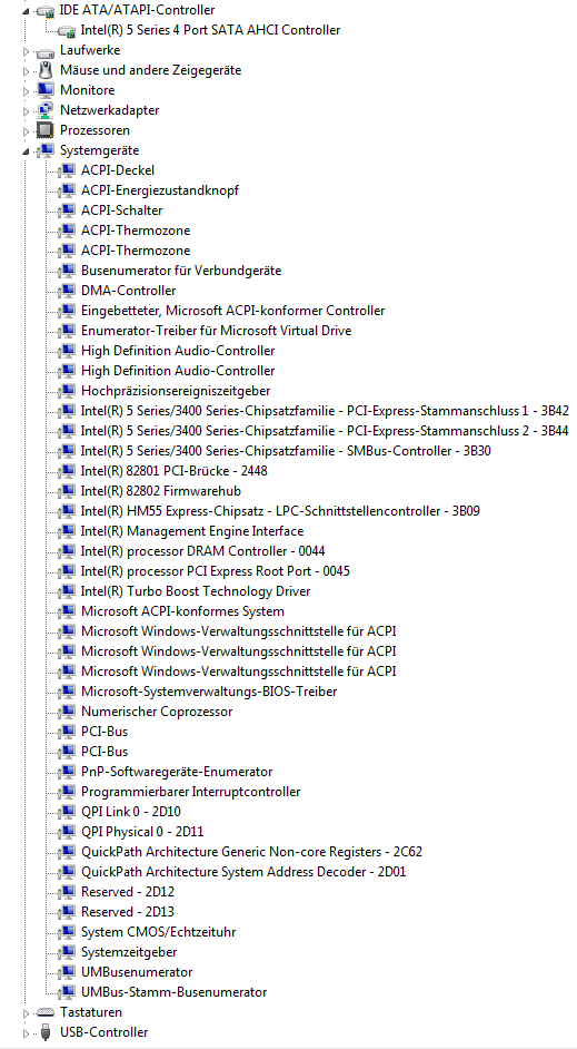

Da wird auch nichts stehen. mSATA ist eine ganz normale
SATA-Schnittstelle, nur halt in mit einem anderen Anschluss. Im
Gerätemanager findet sich da kein gesonderter Eintrag. Der Steckplatz

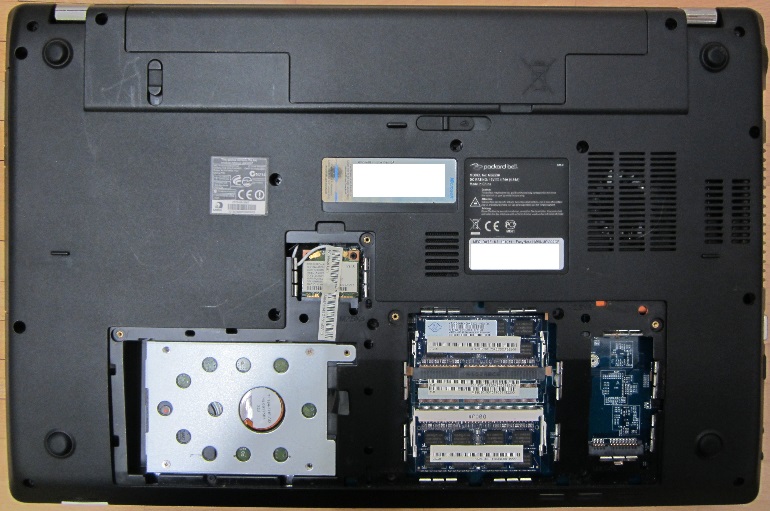

nennt sich übrigens Mini-PCIe. Manchmal wird nur eine abgespeckte
Variante angeboten, wo nur WLAN-Karten drin spielen(wie im dritten Bild
in Bildmitte schön zu sehen). Der fragliche Steckplatz ist aber
wesentlich länger, somit sollte eine mSATA-SSD reinpassen. Eventuell
gibt es noch einen Eintrag im BIOS, einfach mal nachschauen.

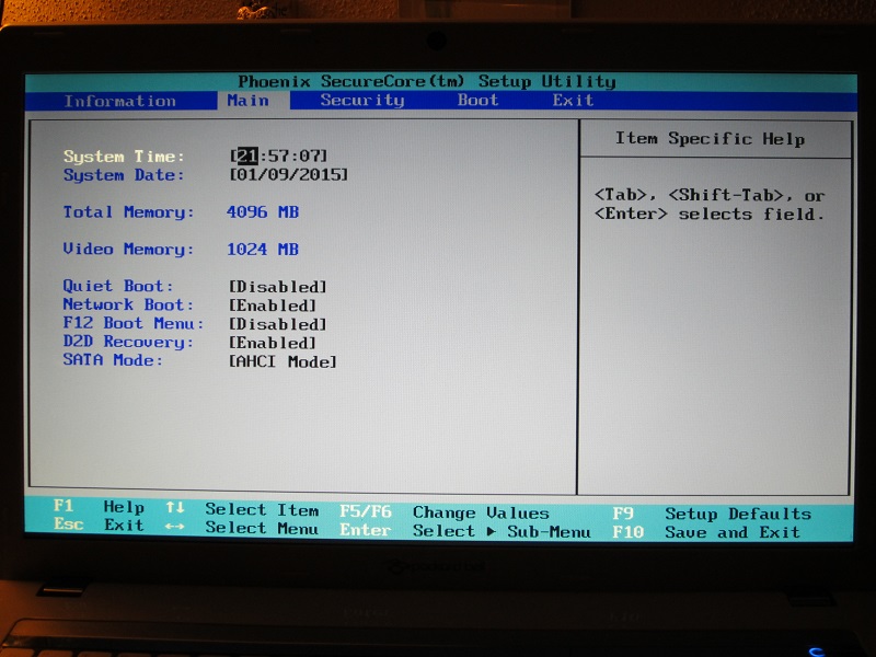

> ach, hier im BIOS/UEFI ist einer ... da hat Intel wohl nicht auf dich
> gehört. Na sowas aber auch ...
Vielleicht solltest du meinen Beitrag nochmal ganz langsam durchlesen.
Da verstehst du bestimmt den Unterschied zwischen Gerätemanager
(Windows) und UEFI / BIOS. Da mSATA elektrisch transparent für Windows
ist, steht da auch nicht sowas wie Intel mSATA-Controller oder so.
Lediglich die SSD könnte ein mSATA im Namen führen, doch das ist nur der
Bezeichner.

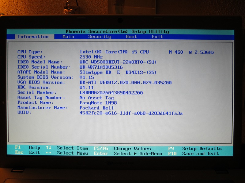

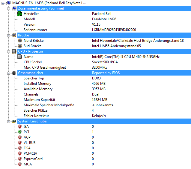

Im LM98 ist eine Kombination aus i5-460M und HM55 drin.
Habe nun nochmals nach "mSATA" in Kombination mit "LM98" bzw. "HM55"
gegoogled. Ergebnis = geht nicht.
Trotzdem danke für Eure Bemühungen.

Hast du einen Mini-PCIe Sloz für deine WLAN Karte und ist der belegt ?
Wie sieht es aus mit einem Slot für eine UMTS Karte, vielleicht ist es
dieser ?
ggf. Antenne versteckt !

Das ware evtl. der größere im Bild, von dem ich gehofft hatte dass er
auch als mSATA Slot taucht.

Negativ. Ich hatte die Kiste erst vergangenes Wochenende komplett
zerlegt um Wollmäuse zu jagen.

Habe testweise die Karte in den großen Slot gesteckt. Wird erkannt und
automatisch installiert. Also handelt es sich wohl um einen
stinknormalen Mini PCIe Slot.
