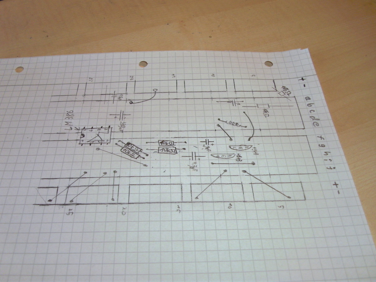

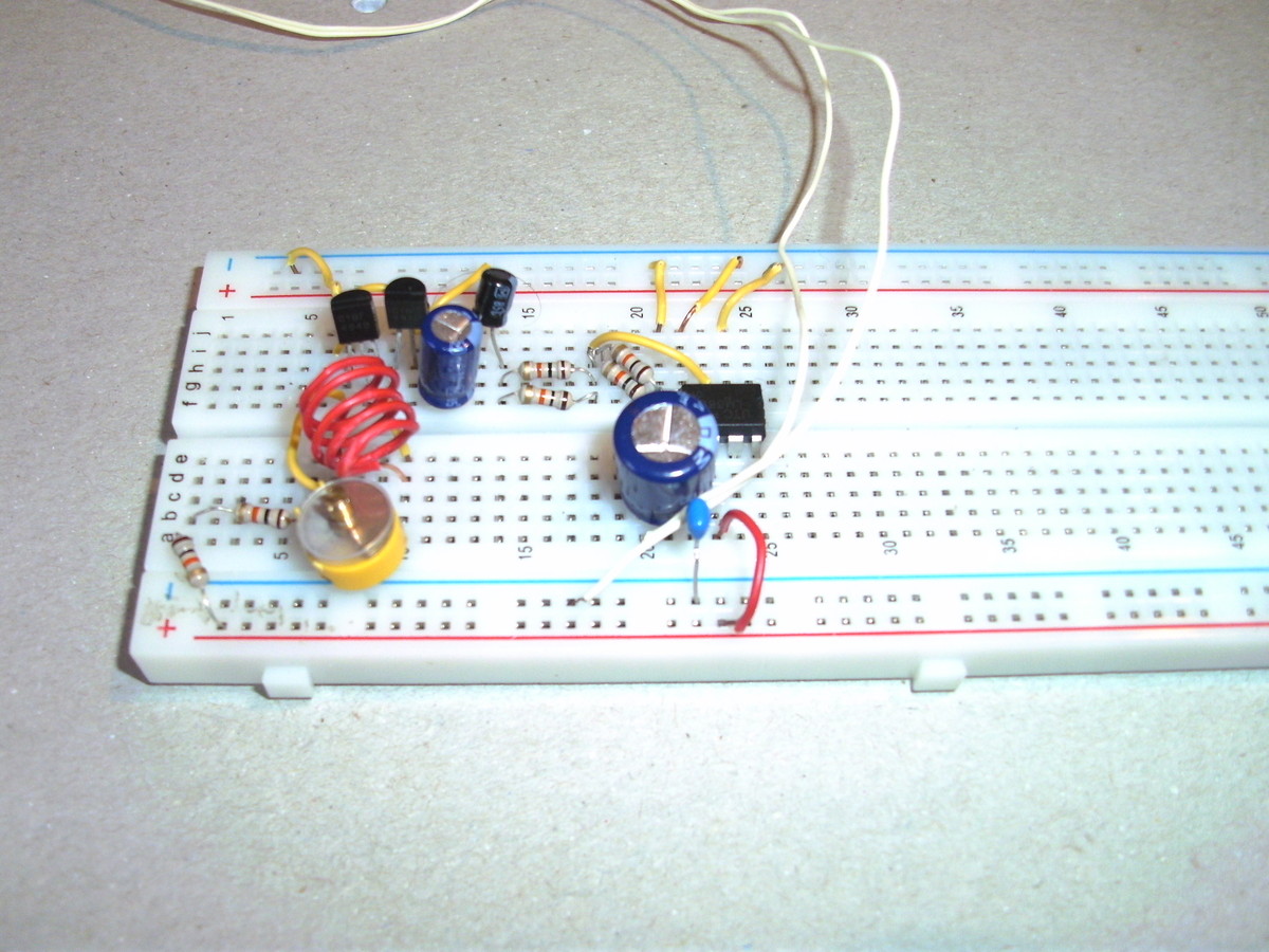

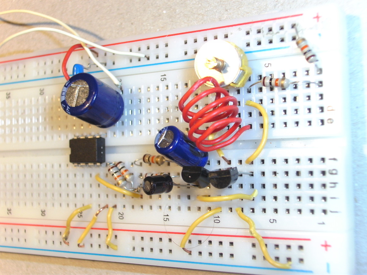

ich arbeite mich gerade etwas in Elektronik ein und versuche ein Radio
zu bauen. Verwendet habe ich das Tutorial auf
http://www.electroschematics.com/5150/tiny-fm-radio/
Leider kann ich aus dem Lautsprecher keinen Ton hören. Anbei ein paar
Fotos von dem Breadboard. Ich habe den Aufbau einmal nachgezeichnet und
fotografiert. Eine Antenne (7 cm Draht) habe ich auf B10 angesteckt.
Verwendet wurde eine 9-V-Batterie (nicht wie im original vorgeschlagen
4,5V).
Könnt ihr mir hierbei weiterhelfen? Danke.

Kein Wunder, da schon der Schaltplan, künstlerisch verfremdet, falsch
ist.
Natürlich nicht.
Dein Steckbrett hat schon mehrere Pikofarad zwischen den Kontakten.
Ist also völlig ungeeignet für Hochfrequenzaufbauten.
Dann kannst du nicht einfach an den Parametern drehen (hier 9V statt
4-5V) und glauben alles würde noch passen.
Zudem würde mich wundern, wenn die Schaltung überhaupt funktioniert, ich
erkenne nicht mal wie sie demodulieren soll.
Nicht alles, was einfach aussieht, ist auch einfach, du müsstest
mindestens die Resonanzfrequenz deines Aufbaues nachmessen und
abgleichen können.

Der Haken ist das Steckbrett, da ist irgendwo im Kurzwellenbereich
Schluß. Die Kapazitäten zwischen den Kontakten sind viel zu groß.

Und dann muss man bei HF auch noch zählen können. Die Luftspule ist mit
4 Wicklungen angegeben, auf dem Bild hat die Spule aber 5 Wicklungen...

Genau das ist hier aber nicht gegeben. Allein schon weil Martin die
PVC-Isolation auf dem Draht der Schwingkreisspule gelassen hat.

von sven (Gast)
Moin,
ich tippe auf die Stromversorgung. Du hast einen weissen Draht der an
die negative "Schiene" geht und einen der beim Elko im Loch mit der 22
steckt. Das scheint wohl Dein Pluspol zu sein. Der Rest der Schaltung
bekommt wie es aussieht kein + , oder? Ich seh jedenfalls keine
Verbindung.
