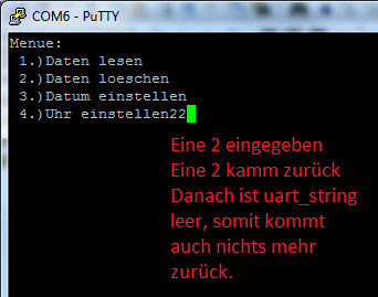

ich brauch mal eure Hilfe.
Ich möchte über einen Befehl der von der seriellen Schnittstelle (Putty)
kommt, einige Strings leeren. Ausgabe auf das Terminal funktioniert.
(Siehe Bild)
Mein Problem ist jetzt bei Punkt 2.
Drücke ich y oder n wird einfach nur der Buchstabe angezeigt.
Wo liegt mein Fehler?
Verzeiht mir bitte mein Programmierstil. Bin noch in der Lernphase.
Danke für eure Hilfe.

So, hat etwas gedauert.
chbalnuweit schrieb:
> // Versuche hier mal "uart_string" an die Konsole auszugeben
>       // damit du sehen kannst, was überhaupt drin steht.
Das ist meine Antwort drauf:
if (strcmp (uart_string, "2" ) == 0)
      uart_schreibe_string(uart_string);
      uart_string[0] = '\0';
      while( uart_string[1] != '\0')
           _delay_ms(200);
           PORTC ^= (1<<PC7);
          if (strcmp (uart_string, "y" )==0)
              uart_schreibe_string("Daten geloescht");
          if (strcmp (uart_string, "n" )==0)
22
              uart_schreibe_string("Hauptmenue");
23
24
Siehe Bild

Deine ganzen Abfragen kranken alle an einem Punkt:
Der erste Anlaufpunkt, die erste Abfrage die du machen musst, ist
diejenige ob uart_str_complete den Wert 1 hat. Denn DAS ist das Signal,
mit der dir die ISR signalisiert "Huhu! Ich hab eine komplette Zeile.
Bitte auswerten!"
Und das hier
ISR(USART_RXC_vect)
  unsigned char buffer;
  buffer = UDR;
  if( uart_str_complete==0 )
    if(buffer!='\n'&& buffer!='\r')
      uart_string[uart_str_count]=buffer;
      uart_putc(uart_string[uart_str_count]);
      uart_str_count++;
    else
      uart_string[uart_str_count]='\0';
      uart_str_count=0;
      uart_str_complete=1;
      uart_schreibe_string("\n\r");
22
23
  uart_str_complete=0;     // <--------- das hier
24
25
26
(das Setzen von uart_str_complete auf 0 am Ende) gehört da überhaupt
nicht rein. Entweder hat derjenige, bei dem du abgeschrieben hast,
nichts verstanden oder du selbst hast das verbockt.
Du selbst setzt dann in deinem Hauptprogramm usart_str_complete wieder
auf 0, und zwar NACHDEM du den String der reingekommen ist augewertet
hast. So wie das jetzt programmiert ist, ist nämlich uart_str_complete
völlig nutzlos. Da hätte man sich die Variable auch sparen können. Nur:
Die Variable ist vital für das funktionieren des ganzen! Deine ganzen
Abfragen, ob irgend ein Zeichen in deinem Array '\0' wird, um daran das
Ende einer Eingabe zu erkennen, ist völliger Humbug.
Also: 0 Setzen aus der ISR raus. Dafür die Abfrage in main, ob die ISR
anzeigt, dass ein String komplett ist und nach der Auswertung des
Strings, wenn die UART wieder scharf gestellt wird, die Variable auf 0
setzen.

weil er einen Empfangs Interrupt im Spiel hat. entweder uart_getc und
uart_gets oder eine Abhandlung über den Interrupt. Aber nicht beides
bunt gemischt. Das funktioniert nämlich nicht.
> while(uart_getc() != "y"){}    // tue nichts solange kein "y"
Oh Mann. Da berät auch wieder ein Einäugiger einen Blinden.
Du kennst den Unterschied zwischen einem String und einem Character?
Das einzige was jetzt noch sein kann, das ist, dass dein Terminal beim
Drücken der Return Taste sowohl ein Carriage Return als auch ein Line
Feed schickt (also beides: \r UND \n). Im Sinne der Einfachheit
kontrollier das und stelle dein Terminal so ein, dass es NUR ein
LineFeed (\n) schickt. Denn das ausfiltern aller Möglichkeiten, die hier
möglich sind, scheint nach ein paar Schuhnummern zu schwer für dich zu
sein.
       uart_schreibe_string("\n\rSind Sie sicher?");
            _delay_ms(200);
            PORTC ^= (1<<PC7);
Die while-Schleife kann so nicht funktionieren!
Der strcmp in der ersten Zeile prüft auf
uart_string[0] == '2' && uart_string[1] == '\0'
Das heisst, wenn der Benutzer nicht mindestens zwei Zeichen eingegeben
hat, bevor der Code zum
while( uart_string[1] != '\0)
 kommt, wird die Schleife einfach übersprungen.
