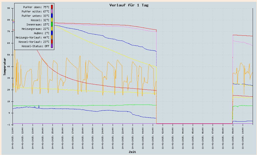

Sämtliche Daten werden sowohl auf dem Display ausgegeben (Per Taster
anwählbar) als auch übers Netzwerk in die Datenbank meines Servers
geschossen, um sie dann grafisch anzeigen zu können, auf der gleichen
Seite kann ich die Schaltausgänge ansteuern, allerdings erst nachdem ich
eingeloggt bin ;)

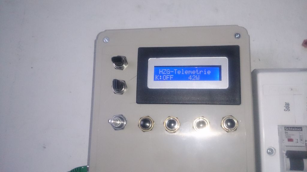

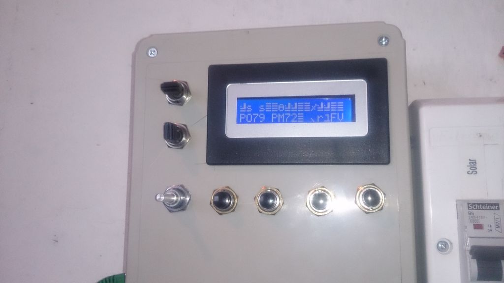

So, lange Rede kurzer Sinn, das Display macht mir noch ein bisschen
Sorgen. Manchmal zeigts plötzlich wirre Zeichen an, manchmal schon 1
Minute nach einem Reset, manchmal auch einen Tag später. Momentan läuft
die Sache schon den 2. Tag ohne Fehler.
Die Zeichen verschwinden bei neuen Daten fürs Display nicht, sie ändern
sich nur.
Ich denke auf den Fotos sieht man das recht gut. Das Ding wird sicher
auch keinen Schönheitswettbewerb gewinnen, aber das macht nix, es muss
nur funktionieren, und der ganze Heizungsraum ist sowieso hässlich.

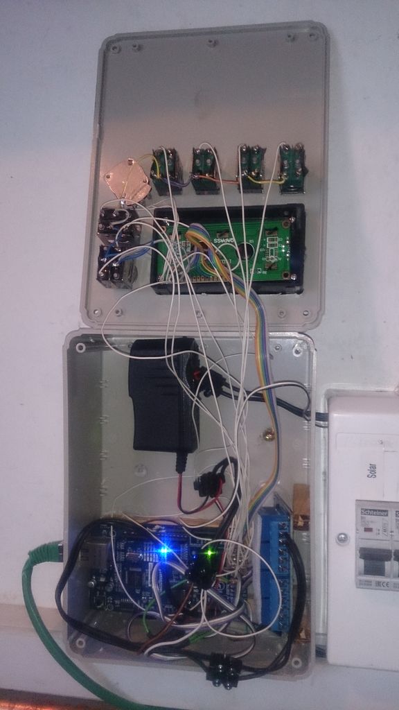

Was man aber auf den Fotos auch sieht ist, dass ich ein ordentliches
Kabel-Wirrwarr fabriziert hab. Was auch erkennbar ist, die Steuerung
sitzt direkt neben meiner kleinen Unterverteilung.
Ich gehe also davon aus dass der Fehler durch Einstreuungen aus dem Netz
verursacht wird.
Würde es sinn machen einfach die Kabel zum Display irgendwie
abzuschirmen? Oder könnte ein Kondensator in der Stromzufuhr zum Display
schon helfen?
Oder sollte ich lieber das Display selbst irgendwie abschirmen? Wie
würdet ihr hier anfangen?

Gast #3960583
Das sieht mir zu 80% nach einem Softwarefehler aus.Stelle sicher, dass
auch immer wirklich die von dir gewuenschten Datenbytes nach
Tabellenberechnungen etc an das Display gesendet werden.Ich hatte selber
schon immer wieder mit solchen "LCD-Widerlichkeiten" zu kaempfen gehabt
und in erster Linie grundsaeztlich Microchip die Schuld gegeben..... ;-)
> sich nur.
Das ist verstaendlich wenn sich einmal - durch was auch immer - z.B eine
Basisadresse fuer eine Tabellenberechnung veraendert hat und sich erst
nach einem Reset neu initialisiert.
Geh den deinen Code nochmal sorgfaeltig durch bevor du anfaengst viel
Zeit in Hardwareveraenderungen zu investieren.Ich weiss dass dein Code
genauso 100%-ig ist wie meiner aber leider gibt es da auch noch Murphy's
Law......

Gast #3960831
Ack, da fehlt dringend ein Verdrahtungskonzept. Drähte irgendwie
anklemmen führt nach ein paar Mal öffnen leicht zu abgerissenen und
nicht mehr zuordnbaren Leitungen.
Beim Display tippe ich auf einen Absturz des Prozessors. Hast du mal
versucht, das Display ab und zu neu zu Initialisieren?
Nicht schön, aber es hilft oft.

Mit dem Verdrahtungskonzept muss ich dir vollkommen recht geben ;) Aber
ich bin immer ein bisschen faul was da angeht. Und ich hab auch nicht
vor das ding öfter aufzumachen, wenn alles läuft schraubt da niemand
mehr dran rum.
Allerdings gesellt sich noch ein anderes Problem dazu, heute morgen
haben sämtliche Sensoren -0,13° ausgegeben, sieht irgendwie blöd aus auf
der Grafik. Das Display dagegen hat brav getan was es soll.
Das ist bisher erst einmal passiert, aber ich würde auf die gleiche
Ursache tippen wie beim Display.
Das ist ein größeres Problem als beim Display, allerdings könnte ich den
Fehler per software erkennen und den Arduino dann automatisch resetten.
Ist aber mindestens genauso unschön...
Edit: Also ein einfaches lcd.begin(16,2); wirkt schonmal wunder was das
display angeht. lässt sich denn softwareseitig irgendwie feststellen ob
der controller abgestürzt ist? dann könnte man das automatisch machen ^^
der komplette reset mittels wdt_enable(WDTO_15MS); funktioniert
allerdings nicht, aber vielleicht reicht mir auch schon
sensors.begin();, ich werd bei gelegenheit noch ein bisschen
rumprobieren ;)
