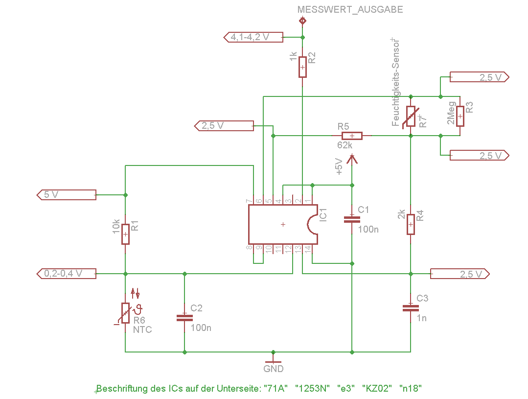

vor einigen Tagen hat mein Luft-Entfeuchter (Meaco 20L "YL-2120") den
Dienst quittiert. Wenn ich ihn anschalte piept er nur und läuft nicht.
Laut Bedienungsanleitung ist in diesem Fall entweder der
Feuchtigkeits/Temperatur-Sensor defekt, oder ein NTC.
Nachdem ich das Gerät demontiert hatte, habe ich festgestellt, dass der
Feuchtigkeits/Temperatur-Sensor aus einer kleinen Platine mit einem
Fechtigkeitssensor, einem NTC, eine mir unbekannten IC und etwas
Hühnerfutter besteht. des weiteren ist ein NTC an das Kühlregister des
Wärmetauschers geschweisst.
Da ich keine Werte der NTcs und des Sensors habe, habe ich nur die
Grundlegende Funktion messtechnisch überprüft. Die NTCs werden bei
erwärmung niederohmig (soweit OK) und der Feuchtigkeitssensor wird auch
niederohmig wenn ich ihn anhauche (soweit auch OK).
Ich habe somit mal nachgemessen, was die kleine Platine mit dem IC im
Betrieb am Sensor-Ausgang ausgiebt. Sie schwankt zwischen 4,1V und 4,2V.
bei Erwärmung und Anhauchen ändert sich nichts.
Meine Vermutung ist also, das der IC defekt ist. Leider ist er nur mit
einer Kundenspezifischen Beschriftung bedruckt. Als ich den IC
ausgelötet habe, fand ich eine Bezeichnung auf der Unterseite.
Es steht drauf:
1. "e3" => bezeiht sich laut meiner Recherche auf die Ausführung der
Anschlusspins.
2. "1253N" => Als Typenbezeichnung konnte ich nichts finden, könnte
genau so gut auch ein Datecode sein, denn die Roh-Leiterplatte hat den
Datecode "1112"
3. "71A" => Keine Ahnung, google hat auch nicht geholfen :-)
4. "KZ02" => Keine Ahnung, google hat auch nicht geholfen :-)
5. "n18" => Keine Ahnung, google hat auch nicht geholfen :-)
Somit habe ich keine Ahnung was das für ein IC sein soll. ich hoffe aber
das ihr mir weiterhelfen könnt. Im Anhang habe ich auch die Schaltung
mal reverse-engineered
Grüße, Alex
Es ist aber schon sicher, daß es sich dabei tatsächlich um reine
Gleichspannung handelt?
Nicht dass da in Wirklichkeit irgendwelche Datentelegramme herauskommen
die nur das Messgerät im Gleichspannungsbereich als 4,2 Volt anzeigt?

Danke erstmal für die Antworten.
An Logikpegel hatte ich garnicht gedacht. Bin erstmal von irgendeiner
analogen Signalwandlung (OPV oder so) ausgegangen. Bilder der Top- und
Bottom-Side, sowie des ICs kommen am Montag. Habe die Baugruppe jetzt
nämlich nicht zur Hand.
Auch werde ich mir den Ausgang mal mit dem Oszi anschauen.
