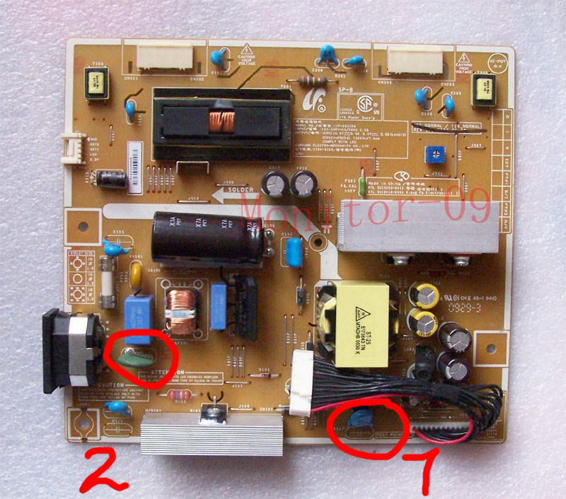

Hallo Experten,
Mein Monitor hat sich verabschiedet.

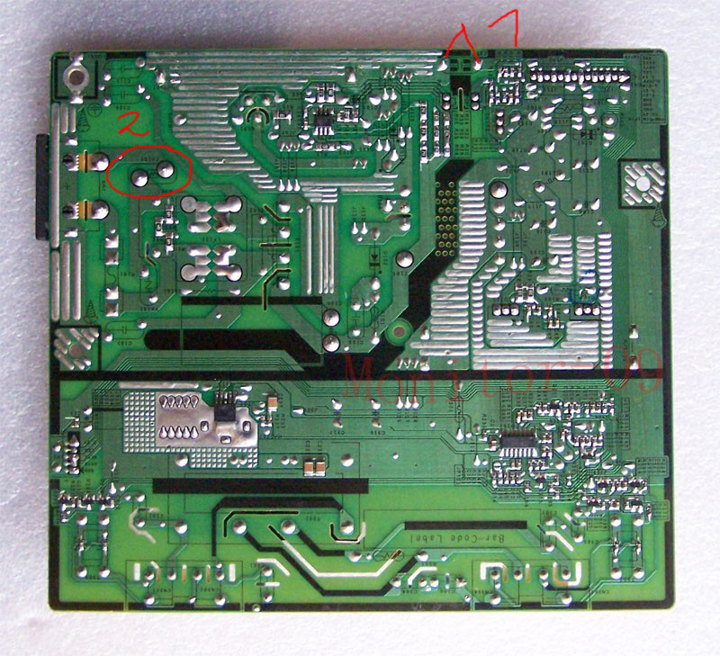

Ich habe ihn aufgemacht und hab jetzt folgendes Porblem:
Zuerst hat es ein Kurzschluss bei Bauteil 1 gegeben.
Der Scheibenkondensator Wert beträgt 1.500 pF, war aber nicht kaputt.
Er sitzt zwischen Hoch- und Niedervoltübergang.
Ich habe ihn nachgelötet.
Dann habe ich wieder Strom angeschlossen und es hat einen Knall gegeben
und
 die Haussicherung ist rausgesprungen.
Die Schmelzsicherung auf dem NT ist o.k.
Auf der Netzteilplatine hat es dem Bauteil bei Nr2 den Kopf
weggesprengt.
Bezeichnung SCK 056.
Laut Recherche auch über dieses Forum ist das ein
ntc thermistor, gemessen habe ich 14mm Durchmesser.
http://www.datasheet-pdf.com/datasheetdownload.php?id=768541
So wie ich hier gelesen habe, soll das Teil den Rest schützen, wenn
dahinter etwas kaputt geht.
Was kann da jetzt kaputt sein? Nur die Kondensatoren?
Die habe ich allerdings noch nicht gemessen.
Wenn es so ein Teil zerlegt, muss doch mehr kaputt sein.
Was kann ich als Ersatzbauteil von einem anderen Hersteller verwenden?
Taugt dieses?
http://www.ebay.com/itm/10pcs-SCK056-5D-15-NTC-Thermistor-/141145428601
Mit diesen Werten finde ich keinen passenden Ersatz in Deutschland
(nicht vom Fach)
Null-Leistungswiderstand  5 Ohm
max stationäre Strom      6 A    (max steady state current)
Widerstand bei max Strom  121mOhm   sind das Mega oder milli Ohm?
Wärmeableitung konstant    20mW/C
thermische Zeitkonstante  66 Sek
Nur über den Durchmesser habe ich das hier gefunden:
http://www.conrad.de/ce/de/product/419736/NTC-Temperatur-Sensor-Epcos-B57237S0330M000-Gehaeuseart-S237?ref=searchDetail
Von den Werten her denke ich aber, das der nicht passt.
Was kann ich z.B. vom Conrad verwenden, was paßt?
Ich hoffe, ich hab für euch alle relevaten Daten aufgeschrieben, damit
euch die Hilfe leicht fällt.
Das wäre eigentlich der Job der Sicherung, der NTC dient als
Einschaltstrombegrenzung.
Dummerweise gehen solche Bauteile immer schneller kaputt als die
Sicherung. Du hast irgendwo einen Kurzschluss im primären Teil des
Netzteils. Der Verdacht richtet sich auf den Leistungstransistor am
Kühlkörper, den Gleichrichter und evtl. auch ein Kondensator, z.B. die
blauen Dingerchen und der dicke Elko (Elko ist eher unwahrscheinlich).
kleines m sind milliOhm.
Der Link führt bei mir auf einen 33 Ohm NTC, aber wenn du einen mit 5
Ohm (oder 4,7 Ohm) findest, sollte das klappen. Du musst natürlich
erstmal den Kurzschluss finden.

So ich möchte hier eine Rückmeldung von der erfolgreichen Reparatur
machen.
Wenn man genug Zeit im www verbringt findet man auch fast alles.
Bei mir war ja der
SCK056 5D-15 NTC Thermistor
(http://www.ebay.de/itm/141145428601?_trksid=p2059210.m2749.l2649&ssPageName=STRK%3AMEBIDX%3AIT)
aufgrund eines erneuten Kurzschlusses explodiert.
Oben habe ich ihn gefunden, lange Lieferzeit, fast 4 Wochen.
Allerdings war das ja nicht das Hauptproblem.
Aufgrund der Vermutung von Matthias Sch.
habe ich mit dem Gleichrichter angefangen und gleich den Treffer gehabt.
Messungen mit Durchgangsprüfung ergaben einen Durchlass in beide
Richtungen, was ja nicht sein darf.
Also einen TS4B05G
(http://www.aliexpress.com/item/IC-TS4B05G-TS4B05G-10pcs/1948424841.html)
bei Aliexpress bestellt und ebenfalls lange gewartet.
Jetzt sind die Teile gekommen.
Eingebaut und Hurra, er läuft wieder.
Sind also nicht nur die Kondensatoren die Bösen.
