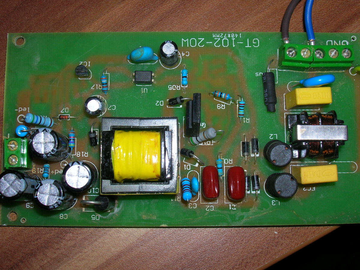

Hier die Fotos. Optische Kontrolle habe ich als erstes gemacht, aber
nichts auffälliges gefunden.
2 Bauteile auf dem Board können dir verraten, wie es steht. Zum einen
der grosse Dreibeiner. Dieser darf keinen Kuzschluss zwischen dem
mittleren Beinchen und dem Beinchen haben, welches an den grossen grauen
Widerstand geht. Wenn du mit dem Messgerät da einen sehr niedrigen
Widerstand misst, ist er putt.
Zum anderen der grosse graue Widerstand selber (grün-schwarz-silber =
0,5 Ohm)
Dieser muss einen sehr niedrigen Widerstand haben, alles andere deutet
auf Überstrom hin, der ihn kaputt gemacht hat. Das ist nämlich der
Strommesswiderstand, über den bei zu hohem Strom ein Fehler gemessen
wird und das Netzteil abschalten soll.
Miss auch mal die vier schwarzen Dioden (in der Aufsicht rechts mitte
neben L2 und L3). Keine einzige darf Kurzschluss haben.
Ist ja witzig, das sie die Grösse der Platine aufdrucken. Das sieht man
nicht oft.
von noips (Gast)
Der Widerstand zwischen den genannten Pins des Dreibeiners ist ca. 0,52
MOhm und der Wert steigt langsam an, wenn man die Messspitzen weiter
dran hält.
Der Widerstand des grauen Widerstands ist ca. 1,2 Ohm.
Dioden zeigen je nach Polung ca. 2 bis 5 MOhm. Mit Diodentestfunktion
des MM ist die Spannung in Durchschaltrichtung bei allen ca. 0,53 V und
in Sperrichtung "unendlich". (Der Streifen an der Diode markiert doch
den n-Pin, oder?)
Klingt alles recht gut. Dann probier doch mal eine neue Sicherung. Beug
dich nicht direkt über das Netzteil beim ersten Einschalten, falls doch
was explodiert.

Diese etwas milchige Oberfläche sieht mir nach nem Wasserschaden aus.

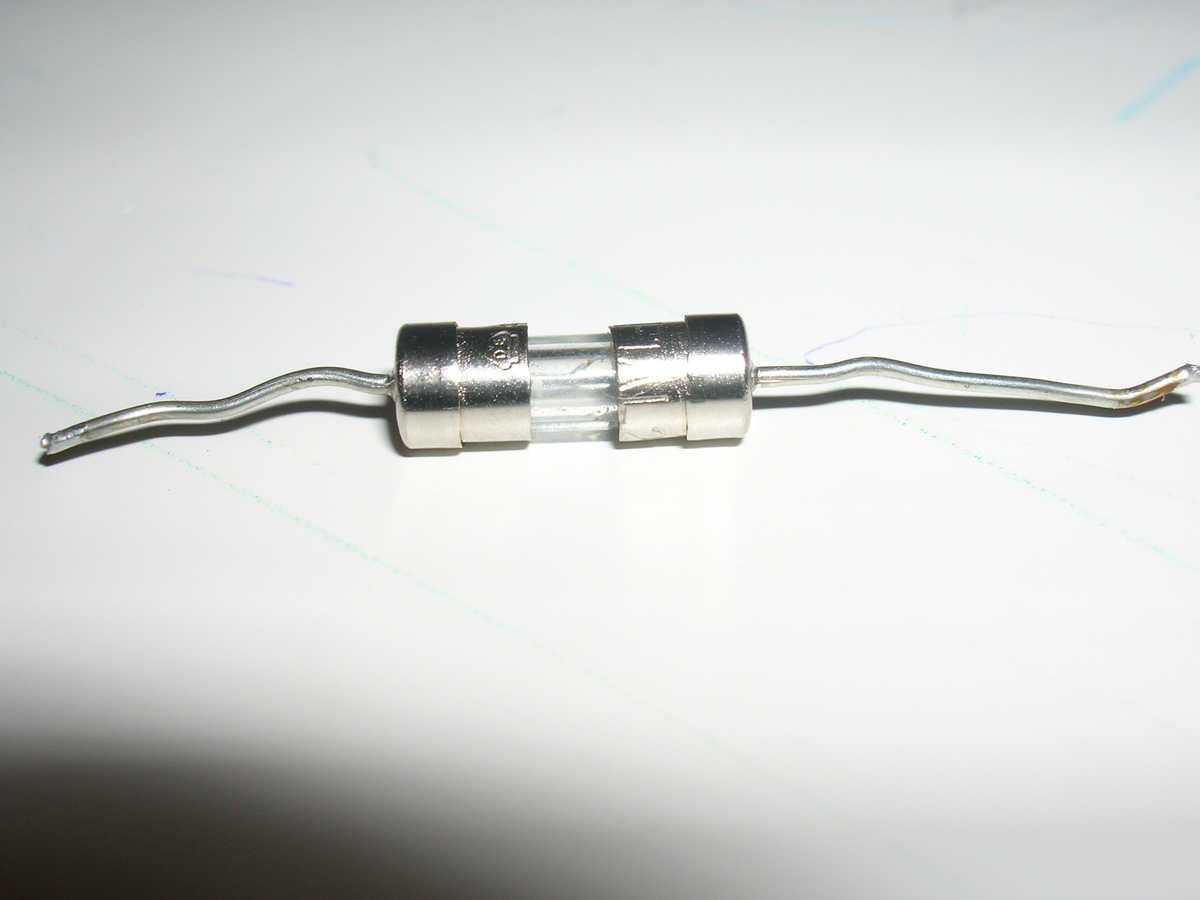

Danke euch allen für die Antworten. Die Sicherungen habe ich nicht auf
Vorrat, muss erstmal auslöten und schauen, was das für eine ist.

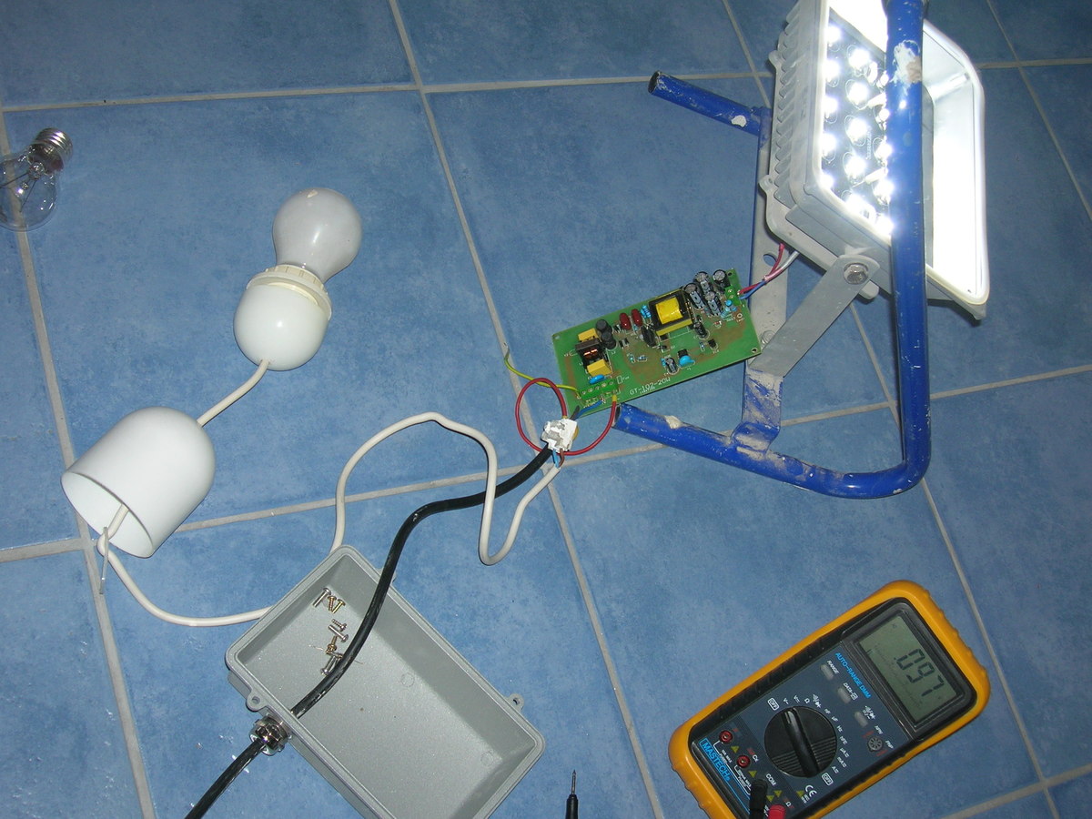

Ich würde die Sicherung zum prüfen und messen kurzschließen.
Als Stromversorgung nimmt man dann allerdings nicht etwa die Steckdose
sondern ein Labornetzteil mit passend eingestellter Strombegrenzung.
LED-Lampen und Schaltnetzteile für Wechselspannung laufen meist auch mit
Gleichspannung (interessant wegen Netzteilproblem)

von michael_ (Gast)
Ich sehe gar keinen üblichen großen Ladekondensator.
Sind das etwa die zwei roten?
> Die wären mir dann verdächtig.
Nee, den haben sich die Jungs gespart, wie bei den meisten
'elektronischen' Halogentrafos. Am Ausgang des Trafo liegt dann eine
100Hz modulierte Schaltnetzteilfrequenz, die hier nur sekundär abgesiebt
wird. Die roten sind ein Alibi, damit wenigstens ein wenig Ladung in den
Trafo abgefedert wird und die Schaltstörungen am Eingang nicht allzu
schlimm sind.

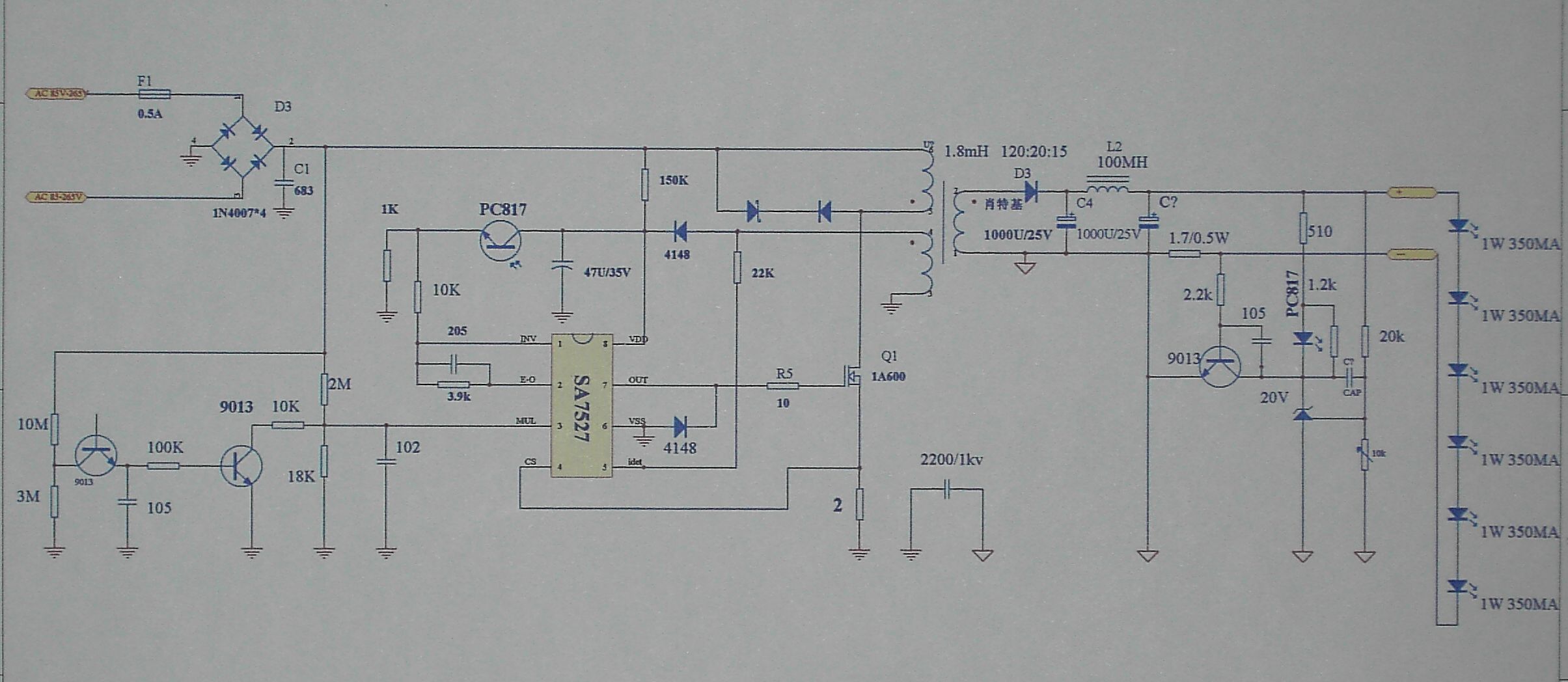

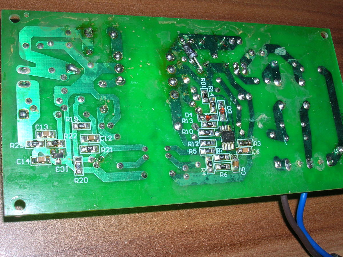

von noips (Gast)
Danke für die Antworten bis jezt.
Hab noch keine Sicherung beschafft.
Hab mich auf Wikipedia über allgemeinen Aufbau eines Schaltnetzteils
informiert. Im Prinzipschaltbild dort ist eine Steuerung enthalten, die,
wie ich es verstehe, die Taktung dür den Schalttransistor erzeugt. Auf
meiner Platine erkenne ich aber (mit meiner begrenzter Bauteilkenntnis)
keine Bauteile (ich würde da ICs erwarten) die diese Funktion
übernehmen. Der 8-Beiner auf der Lötseite könnte es evtl. sein, aber ich
vermute eher, dass das der OP ist (wie im Schaltbild auf Wikipedia).
Oder ist es möglich, dass hier mit gleichgerichteter Netzfrequenz (100
Hz) geschaltet wird, obwohl das aus nach meinem Verständnis immer noch
zu langsam wäre.
von Tester (Gast)
Wenn das eine chinesische Platine ist - dann hier mein Tipp:
Das blaue Ding in der Nähe der Anschlußdrähte ist (wahrscheinlich) ein
Varistor. Der soll die Sicherung zum Durchbrennen bringen - natürlich
nur dann wenn Überspannung kommt. Normalerweise ist der auf 275 Volt
ausgelegt. Diese Teile altern unglücklich (die Spannung sinkt ab) und
sind der Grund für viele alterungsbedingte Probleme. Du kannst den
Testweise mal auf einer Seite ablöten.
Wenn dann die Sicherung nicht mehr durchbrennt war er es... Natürlich
ist es auch möglich, das tatsächlich Überspannung kam....
Gruß T.
Ist er auch. Es könnte einer der Klassiker a là UC3844/3842 sein, oder
was entsprechendes. Ein normaler OpAmp ist heutzutage unüblich.

von Peter R. (pnu)
Meine übliche Testprozedur besteht darin, dem Gerät eine Glühlampe in
reihe zu schalten. Zur Auswahl habe ich 25W,60W,100W und 300W mit
E27-Sockel, teilweise als kostbarem Restbestand behütet. Über 60W darf
aber nur wenige -zig Sekunden laufen, wegen der Wärmeentwicklung.
 Ich hab da eine Steckdosenmimik, die so etwas zusammen mit einer alten
Schreibtischleuchte ermöglicht.
 Für eine allererste Kontrolle geht das und damit wird der
zerstörerische Kurzschluss vermieden.
von Helge A. (besupreme)
Die Platine ist schnell zusammengestückelt. Der Löter hat sich keine
Mühe gemacht, die Bauteile ordentlich zu plazieren. Das legt nahe, alle
Lötstellen zu kontrollieren.
Das Teil ist so durch eine Qualitätskontrolle gekommen (falls
vorhanden). Das wiederum legt nahe, auch mal den Übertrager auf Schluß
zwischen Primär und Sekundär zu überprüfen. Dieser Fehler ist zwar
seltener, aber fatal.
von noips (Gast)
> Varistor.
Die Bezeichnung auf der Platine neben diesem Bauteil ist Rv, auf dem
Bauteil 10D471K, ist ein Varistor.
8-Beiner ist SA7527S, Power Factor Correction Controller, mit so etwas
habe ich noch nichts zu tun gehabt.
von noips (Gast)
Ich danke allen für die Hilfe!
Hab die Sicherung gebrückt und 40W und 60W Grlühbirne in Reihe dazu
geschaltet, die Leuchte geht an. Die 40 W Birne leuchtet noch schwach
mit, die 60W bleibt dunkel.
Wenn ich es richtig sehe, sollte ja alles in Ordnung sein. Passende
Sicherung rein und Leuchte weiter einsetzen, oder?
von noips (Gast)
Die natürlich nicht beide gleichzeitig in Reihe, sondern zuerst mit
einer ausprobiert und dann mit der anderen.
Neue Sicherung und gut. Du hast Glück gehabt. Diese Reglerplatinen
sterben leider häufiger.
Vielleicht hattest du Überspannung am Stecker, das läßt die Sicherung
auslösen.
von noips (Gast)
Jetzt habe ich das nächste Problem, welche Sicherung eignet sich als
Ersatz?
Bezeichnung ist F1AL250V, dazu habe ich folgendes rausgefunden:
Charakteristik Flink
Strom          1A
Ausschaltvermögen niedrig
250V wird wohl Spannung sein
Die Sicherung ist klein, Länge ca. 10mm, und das ist eine zur
Durchsteckmontage (oder wie heißt es richtig).
Ich finde bei Reichelt oder Condrad keine, die so ähnlich ist. Welche
beschaffbare Sicherung eignet sich denn als Ersatz?
Notfalls eine gewöhnliche Feinsicherung F1A 250V 5x20mm verwenden. Draht
dranlöten kriegt man ja hin ;)
von noips (Gast)
Ich hätte noch an folgende Variante gedacht:
Sicherungshalter nehmen, Platine entsprechend bohren und auf der
Lötseite die Durchsteckpins der Halter mit Drähten an die Lötaugen
anlöten. Ist zwar ein wenig Murks, hat aber auch den Vorteil, dass bei
evtl. wiederholtem Fall die Sicherung sehr bequem ausgetauscht werden
kann.
An der momentanen Ausführung der Sicherung sieht man ja auch, dass der
Hersteller den Austausch der Sicherungen gar nicht vorgesehen hat.
von michael_ (Gast)
Wegwefelektronik!
Für die 5X20 Sicherungen gibt es Kappen zum aufstecken mit Draht dran.
Aber die sind sehr teuer.
So einen Sicherungshalter einbauen geht aber.

Ich erkenne die auf der Platine aber nicht. Da sind auf der
Sekundärseite 3 Dioden unterschiedlichen Typs an unterschiedlichen
Stellen zu sehen. Könnt ihr mir sagen, wo auf der Platine die
Gleichrichtung erfolgt?

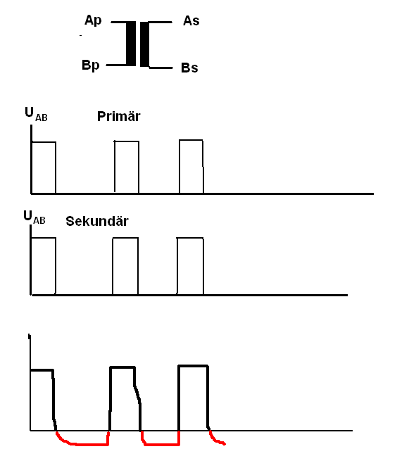

Irgendwie verstehe ich euch nicht.
Wenn auf der Primärseite keine Wechselspannung ist, kann doch auf der
Sek.-Seite auch keine sein. Unter Wechselspannung verstehe ich den
Spannungsverlauf, bei Welchem die Spannung an einer Klemme bezogen auf
die andere Klemme positive und negative Werte annimmt, so wie in der
Skizze das 3. Diagramm von oben (ich habe die Phasenverschiebung auf der
Sek. Seite nicht dargestellt). Und wie kann auf der Sekundärseite die
Spannung am Anschluss A (bezogen auf Anschluss B) negativ werden, wenn
auf der Sekundärseite Ua (bezogen auf Ub) nie negativ ist??

von Kai K. (klaas)
Das dürfte so eine Schaltung sein:
http://u.dianyuan.com/bbs/u/36/1134006514.jpg
Und weil der Elko am Eingang fehlt, sitzt da auch eine flinke Sicherung
und keine träge?
noips schrieb:
> Also ich behaupte mal, es findet auf dieser Platine auf der
> Sekundärseite keine Gleichrichtung statt.
Aber klar doch. Vom Trafo geht es direkt auf die dicke D5 für den
Leistungskreis und auf die kleine Diode für den Regelkreis. Dahinter
wird mit dem Elko noch ein bisschen gesiebt und dann raus auf die LED.
Wenn hinter einem Trafo eine Diode kommt, ist das immer ein Zeichen für
Gleichrichtung. In Kais Bild entspricht deine D5 der Diode D3.

noips schrieb:
> Ist der Verlauf auf der Sekundärseite (abgesehen von evtl.
> Phasenverschiebung bei der Transformation) falsch dargestellt?
Die obigen beiden Bilder sind etwa richtig. Aber das unterste mit den
roten Linien nicht, denn die kommen so gut wie nicht vor.
Da auf der Primärseite der Transistor den Trafo nur zwischen 0 und 325 V
schaltet, wird er auch auf der Sekundärseite nicht ins Minus (oder nur
sehr wenig) gehen. Deswegen ist eine Einweggleichrichtung hier
ausreichend, es gibt keine 'negative Halbwelle', die gleichgerichtet
werden müsste.
von noips (Gast)
Und wenn es den negativen Teil nicht gibt, warum muss die Diode dann
hin? Könnte man auf die nicht verzichten?
von Kai K. (klaas)
Mein Gott, irgendein negatives Geschlabber wird es dort schon geben,
welches man nicht auf einen gepolten Elko geben will.
Du kannst glauben, das die Herren Chinesen kein einziges Bauteil
einbauen, das man nicht braucht. Was glaubst du denn, was passiert, wenn
der Trafo in einer 'Null Phase' ist? Dann würde der im Kondensator
gespeicherte Strom wieder zurück in den Trafo fliessen.
Die Diode lädt also den Kondensator auf die Spitzenspannung auf und
sperrt, wenn das zurück in den Trafo fliessen würde.
von Kai K. (klaas)
Eben. Wie soll der Elko sonst seine Ladung halten??
von noips (Gast)
Besten Dank für die Erklärungen und für eure Geduld!
Das unterste Bild habe ich nur gemacht, um zu zeigen, was ich unter
Wechselspannung verstehe. Es gehört nicht zur Schaltung.
> sehr wenig) gehen.
Gerade das habe ich weiter oben vermutet, nachdem ein Teilnehmer
folgendes geschrieben hat.
> Die pulsierende Sapannung besteht aus zwei Komponenten: Gleichspanunung
> und auch Wechselspannung. Nur die Wechselspannungskomponente wird vom
> Trafo übertragen und muss auf der Sekundärseite gleichgerichtet werden.
Es wird ja nicht aus pulsierender Spannung auf der Sekundärseite des
Trafos eine Wechselspannung gemacht, sondern auch dort bleibt die
Spannung pulsierend, nur mit anderer Amplitude. So verstehe ich es
jedenfalls und Mathias Erklärung (oben zitiert) scheint das ja zu
bestätigen.
