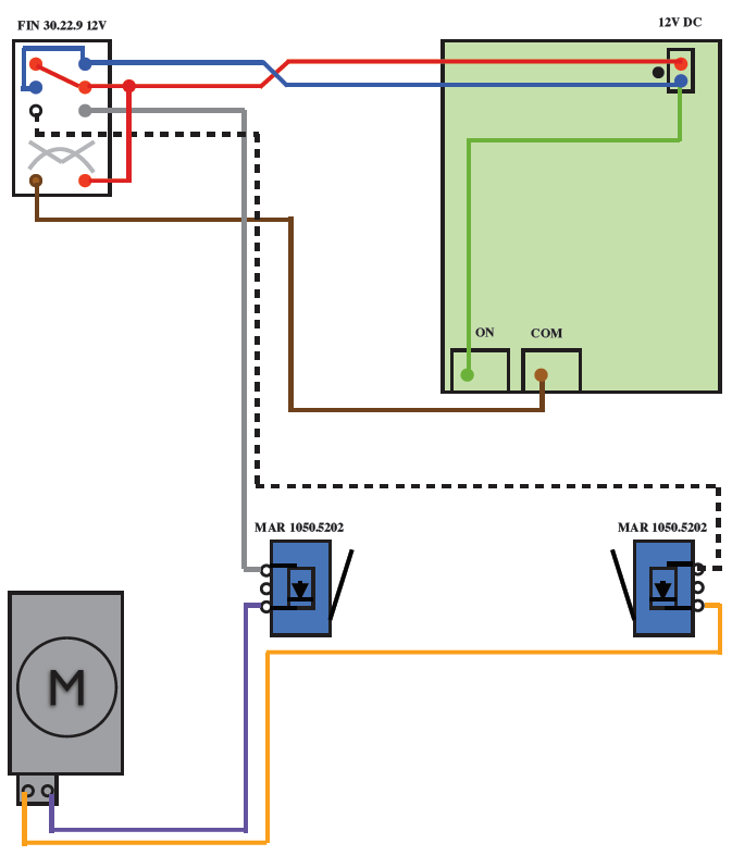

Liebe Leute,
schon wieder ein Punkt anwelchem ich nicht weiterkomme.
Ich habe eine Schaltung, die mir jeden Tag ein Türchen öffnet und wieder
schließt.
Um möglichst Lowtec zu arbeiten habe ich keinen Controller verbaut,
sondern einen Dämmerungsschalter.
Die 12V Schaltung hängt immer am Netz, weshalb das Relais also immer
Angeschaltet ist, wenn die Tür 1x tägl. geöffnet ist oder 1x täg.
ausgeschaltet ist, wenn sie geschlossen ist.
Ich verwende als "H Brücke" dieses Relais:
FIN 41.52.9 12V :: Steck-/Printrelais, 2x UM, 250V/8A, 12V
Da das ganze ungefähr 4 Monate funktioniert und danach plötzlich immer
wieder das Relais hängt, habe ich bei Finder nachgefragt. Die meinten
aber, wenn der Motor (bei Gleichstrom) 1,9A beim Anlaufen und 1,3A im
Betrieb benötigt, wären 8A beim Relais ausreichend, da man das Relais
2/3 größer dimensioniert bei Gleichstrom.
Jedoch macht man so eine Schaltung eigentlich anders. Wie konnten die
Herren mir aber nicht sagen.
Vielleicht kann mir jemand einen Tip geben, was ich entweder an der
Schaltung ändern könnte oder am den einzelnen Bauteilen?!
Das wäre sehr schön.
Vielen Danke schonmal!

Einfachen Schaltplan hast Du wunderbar verwirrend dargestellt. Eine
Polwendeschaltung braucht immer eine Pause dazwischen, da der Motor
durch seine mechnische Trägheit noch einen Moment als Generator läuft.
Wenn Du da schon die verpolte Spannung anlegst, wird ein wesentlich
höherer Anlaufstrom fließen, den Deine Kontakte wahrscheinlich nicht
mögen.
Gern nehme ich Relais mit glasklarer Kappe, da man dort die
Fehler/Funken rechtzeitig erkennt. Eigentlich brauchst Du noch ein
2.Relais welches während der Umschaltphase einen Moment den Motorstrom
wegnimmt. Einige Diskussionen dazu sind hier im Forum zu finden.

OP #3960893
> wegnimmt.
Danke für die hilfreichen Links!
Aber mein Motor dreht ja nicht während der Umschaltung. Trifft das dann
auch zu?
Die zwei dioden, die am Start und Endschalter angebracht sind verhindern
in diesem Fall doch, dass der Strom zurückfließen könnte.
Außerdem dreht der Motor i.d.R. nur in eine Richtung, dann vergehen 10
Stunden, dann Schalter der Dämmerungsschalter wieder an und der Motor
dreht in die andere Richtung.

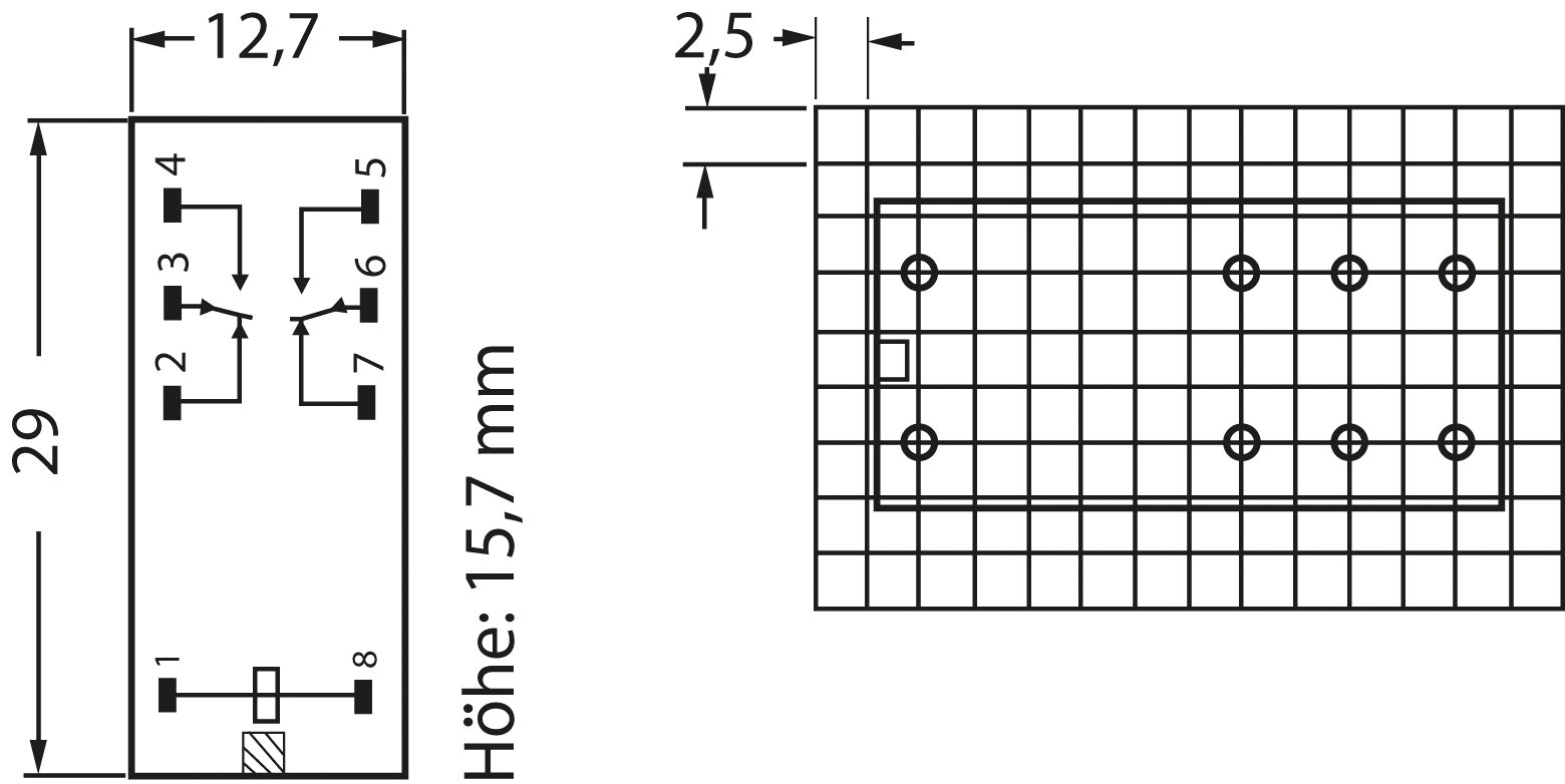

Gast #3961007
Was für ein Relais wird denn nun genau verwendet?
FIN 41.52.9 oder FIN 30.22.9
(Text und Skizze passen nicht zusammen)
Könnte eventueuell auch sein, dass die Endschalter oder der
Dämmerungsschalter nicht sauber schalten, so dass das Relais "flackert"
und dadurch zu stark beansprucht wird.
Nebst den schon geposteten Links Tipps gibt es hier ein paar Beispiele:
http://www.strippenstrolch.de/1-4-6-polwender-1.html
http://www.strippenstrolch.de/1-4-7-polwender-2.html
http://www.strippenstrolch.de/1-4-8-polwender-3.html

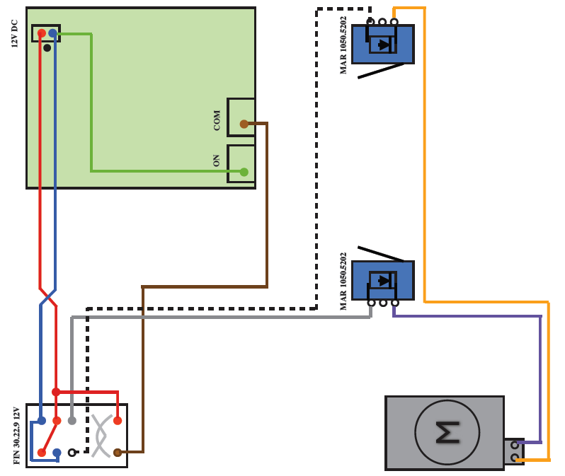

OP #3961034
Mitlerweile wird FIN 41.52.9 verwendet.
Das 30.22.9 ist schon nach zwei Monaten verschlissen gewesen, ist nur im
Plan noch nicht aktualisiert. sorry.
Rein intuitiv würde ich auf
http://www.strippenstrolch.de/1-4-8-polwender-3.html bauen. ist glaube
ich meine Anwendung am nähesten.
Die 1N4001 Dioden und die Mikroschalter verwende ich auch.
Bei den Mikroschaltern kann man es klacken hören. Habe die auch schon
mal aufgemacht. simple technik, entweder an oder aus.
Der Dämmerungsschalter schaltet bereits ein Relais,  - geht das
unsauber?
Gast #3961049
Also mit dem FIN 41.52.9 stimmt die Anschlussbelegung des Relais in der
Skizze nicht. (ich nehme an, das ist dir bewusst).
> unsauber?
Ich meine mit unsauber, dass er mehrmals kurz hintereinander ein und aus
Schaltet. Das geht auch mit einem Relais. (zum Beispiel wenn er gerade
am Schwellwert ist).
Hast du den Strom mal gemessen am Motor, wenn er blockiert ist?
Wie gross ist der?
Wenn er schon 1.3 A im Betrieb benötig, ist der Blockierstrom doch
wesentlich grösser. Und genau der ist kritisch für das Relais.
#3961103
Was garantiert, dass die Mikroschalter nach dem Abschalten in ihrer
Stellung bleiben und sich die Mechanik nicht im Lauf der zehn Stunden
etwas lockert und den Mikroschalter wieder freigibt?
Denn dann entsteht das folgende Problem:
Beim Einschalten steht das Relais in Ruhe, zunächst für eine
Drehrichtung. Wenige  ms danach, wenn noch der hohe Anlaufstrom fließt,
zieht das Relais dann an auf die im Moment wirklich gebrauchte
Drehrichtung an, womöglich in das gerade erfolgte Anlaufen des Motors in
der "Ruhe"- Drehrichtung hinein.
Also ist es irgendwie ganz  großer Mist, mit einem Relais sowohl die
Drehrichtung zu bestimmen als auch das Anlaufen.
oder: Wenn die  Spannungsquelle unter dem Anfahrstrom einbricht, kann es
zum Relaisflattern kommen, hier sogar noch krasser mit Umkehr der
Motordrehrichtung dabei.
Die Signale ON und COM müssen zeitlich versetzt sein: Also ZUERST mit
COM die Drehrichtung einstellen. DANACH  mit ON den Motor einschalten.
btw. Die Dioden an den Mikroschaltern müssen auch den Anlaufstrom der
Motoren führen, da ist eine 1N400x wohl an der Grenze.

(Firma: Nisch-Aufzüge) Persönliche Seite #3965473
Hallo
Auf jeden Fall ist es ungünstig an beiden Wechslern den die
Motorleitungen zwischen den beiden Polen umzuschalten,
Ich würde je eine Pol an den Mittelkontakt legen und die Motoranschlüsse
über Kreuz an die Relaiskontakte schalten, so vermeidest du schon mal
das der Lichtbogen beim Richtungswechsel einen Kurzschlus verursacht.

OP #3965600
Winfried, danke für deinen Tip.
das heißt in meinem konkreten Bsp. du würdest das eine 8A Relais
beibehalten und den Motor an Pin 3 und Pin 6 hängen?
Habe grade gesehen, dass es den Relaistyp auch mit 16A gibt. FIN 41.61.9
Vielleicht ersetzte ich das 8A einfach gegen ein 16, und lege den Motor
an den Mittelkontakt?
Schau dir die Skizze von Winfried nochmal an, die Antwort sollte sich
dann von selbst ergeben...
Das FIN 41.61.9 ist aber nur 1*UM, nicht 2*UM...
Mit freundlichen Grüßen
Thorsten Ostermann
OP #3965908
Ah mist, danke Thorsten. Habe ich nicht drauf geachtet. Schade.
Ich schätze ich raff' das nicht. So schwer ist das doch garnicht.
Also: vielleicht check' ichs, wenn ich die PINs des Relais mal benenne.
derzeit schalte ich so:
 + o-------o  com1
p.2 nc1 o      o no1 (pin4)
|- pin3 o  X   o pin6 ----------------+
|       |      |                    Motor
|p.7nc2 o      o no2 (pin 5)          |
|     - o--o com2                     |
Mit "Mittelkontakt" kann ja nicht Pin 3 / 6 gemeint sein, sonst wäre es
ja unverändert.
oO
großes Fragezeichen in meinem Kopf

Wenn das Datasheet auch zum Originalrelaisgehört ist der kurzuschluss
klare Sache! Deine ersten Bilder erfordern den gemeinsamen Kontakt am
Pin zu Relaismitte hin!  Hier ist der gemeinsame jeweils der mittlere
der schaltkontakte!
nocheinmal mit kontaktnummerierung in klammern gemäß datasheet
konntaktierung
+ o-------o  com1(3)
(2)nc1 o      o no1(4)
          X                          Motor
(7)nc2 o      o no2(5)
- o-------o com2 (6)
Namaste
