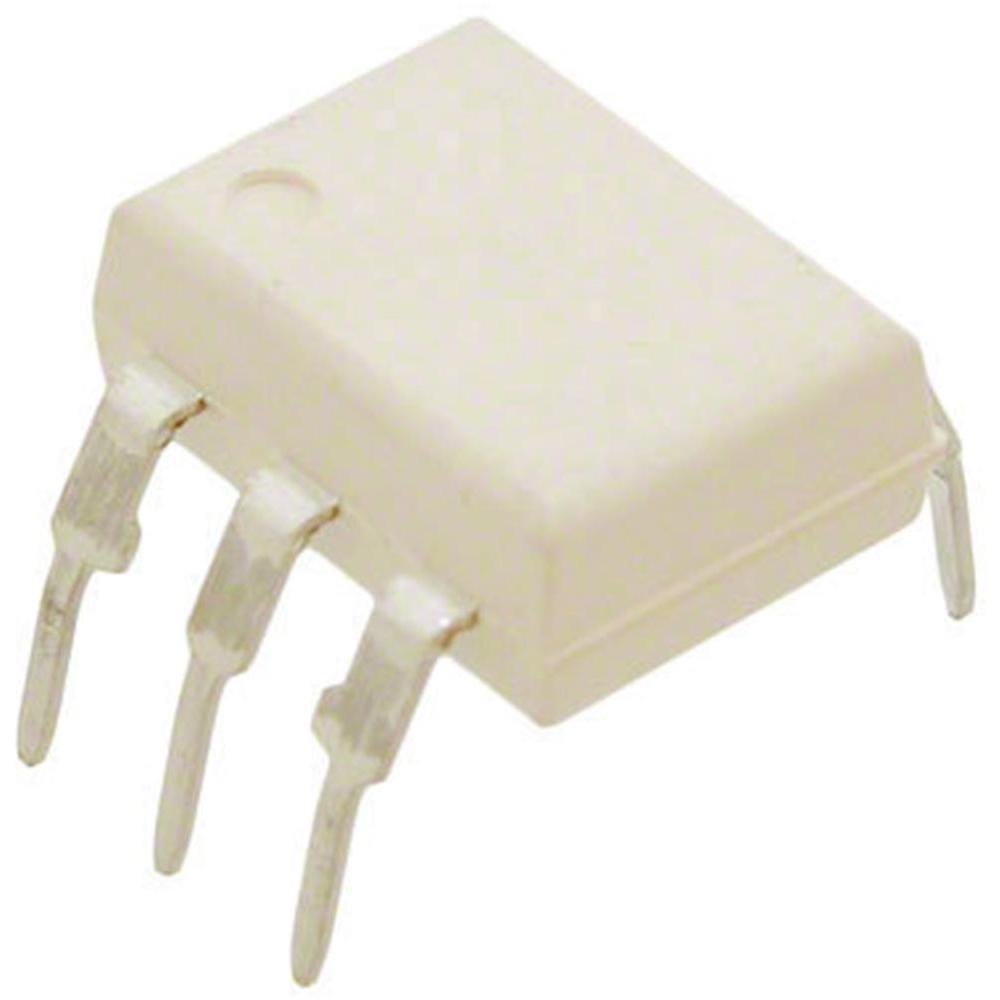

Ist es neuerdings üblich ICs in weiße DIP gehäuse zu verpacken? Ich bin
grade ebend auf das
http://www.conrad.de/ce/de/product/1265809/Optokoppler-Isolator-Fairchild-Semiconductor-H11L1M-DIP-6?ref=searchDetail
gestoßen. Würde mich mal interessieren weshalb die von Fairchild auf
weiße DIP gehäuse umsteigen. Vllt weiß da ja jemand bescheid, würd mich
interessieren.

Neuerdings? Ich kenne die Optotriacs von Fairchild schon seit mindestens
15 Jahren so.
Andere Hersteller packen sie allerdings meistens in schlichtes Schwarz.
Ich habe auch blaue DIPs (Relais) und rote DIPs (Widerstandsmatrix) hier
rumliegen.

Es ist kein IC sondern ein Optokoppler.
Es ist bei einem Optokoppler einfach schlauer, wenn das Gehäusen
innendrin das Licht reflektiert. Um den glasklaren Klecks ist also weiss
drumrum. Noch bessere Optokopplergehäuse haben aussendrum noch schwarzes
Epoxy  damit kein Fremdlicht reinscheint.
Bei ICs wäre weisse Gehäuse eher Unsinn.

Optokoppler habe ich schon öfter mal in weißen Gehäusen gesehen.
Vielleicht hat das weiße Material bessere elektrische Eigenschaften,
oder es reflektiert mehr Licht zum Empfänger.
Für den 4N28 gibt es ein Datenblatt mit Vergleichswerten und eine
Diskussion auf Stackexchange:
http://electronics.stackexchange.com/questions/18195/why-are-optoisolators-white
Achtung, die beiden Varianten unterscheiden sich etwas in den
Abmessungen. Eventuell ist das auch schon für einige Abweichungen
verantwortlich.

Weisse oder Cremefarbene Gehäuse sind bei Optokopplern schon immer
verbreitet gewesen.
Es ist aber kein Zwang vorhanden, dafür weisse Gehäuse zu nehmen, weil
beim gleichen Typ andere Hersteller oder andere Chargen des gleichen
Herstellers durchaus schwarze Gehäuse haben können.
Es gibt ICs in abweichenden Gehäusefarben. Weinrot oder Tannengrün habe
ich schon gesehen. Aber das sind wirkliche Exoten. Üblich sind schwarz
bzw. grau und eben weiss oder cremefarben für Optokoppler.
Als "umsteigen" würde ich das auch nicht bezeichnen, weil ich das seit
zwanzig Jahren so kenne. Der Grund ist vermutlich eher ein Verkaufs-
oder Werbeargument.

Da ein Optokoppler mehrere Bauteile vereint, ist trozdem die Bezeichnung
IC nicht falsch. Das gilt in verstärktem Maße dann für mehrkanalige.
Aber es ist anscheinend trozdem nicht in jedem Falle zwingend notwendig.
Ich habe mal einen aufgefeilt, der starkes Übersprechen zwischen zwei
Kanälen hatte. Der war, bis auf die klaren stellen für die Kopplung,
durch und durch schwarz. Der Fehler war eine Lunkerstelle zwischen zwei
Kanälen.

ich denke das hat mit der besseren internen Reflektion bei Optokopplern
zu tun. In einem Datenblatt habe ich mal gesehen das dort schwarze und
weiße Optokoppler drin waren und der weiße etwas bessere
Übertragungsdaten hatte.
