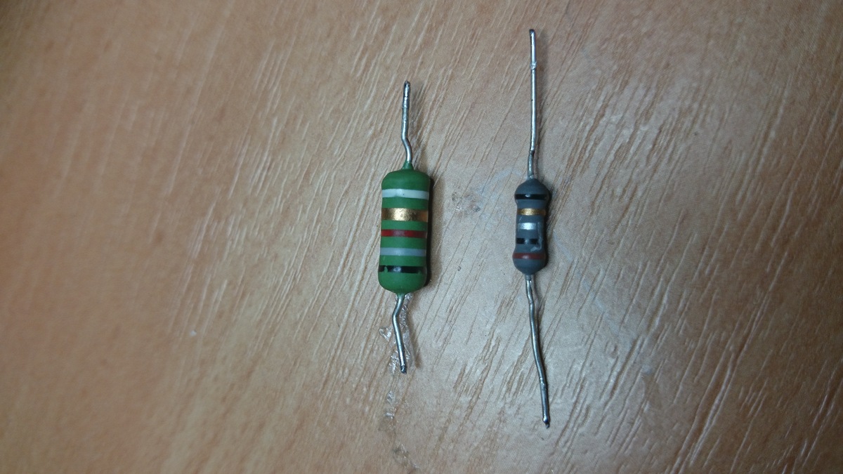

Hallo an alle, ich habe hier zwei defekte Widerstände, dass denke ich zumindest, da beide 0 Ohm Widerstand haben. Ausgelötet habe ich diese aus dem Netzteil DPS - 202CP, welches in einigen Fernsehern verbaut ist. Allerdings verstehe ich nicht ganz, was die Farben für den Wert bedeuten, da diese etwas verwirrend sind. Der grüne größere Widerstand hat die Farben: Schwarz Grau Rot Gold Weiss und der graue kleinere: Braun Schwarz Silber Gold Schwarz. Es handelt sich um die Widerstände R816 und R601 im Schaltplan, falls dieser hilft. Ich weiss nicht wie ich das zuordnen soll. Bitte um Hilfe.
Daniel M. schrieb: > da > beide 0 Ohm Widerstand haben Mit was gemessen?
Ausgelötet und mit Fluke Multimeter gemessen.

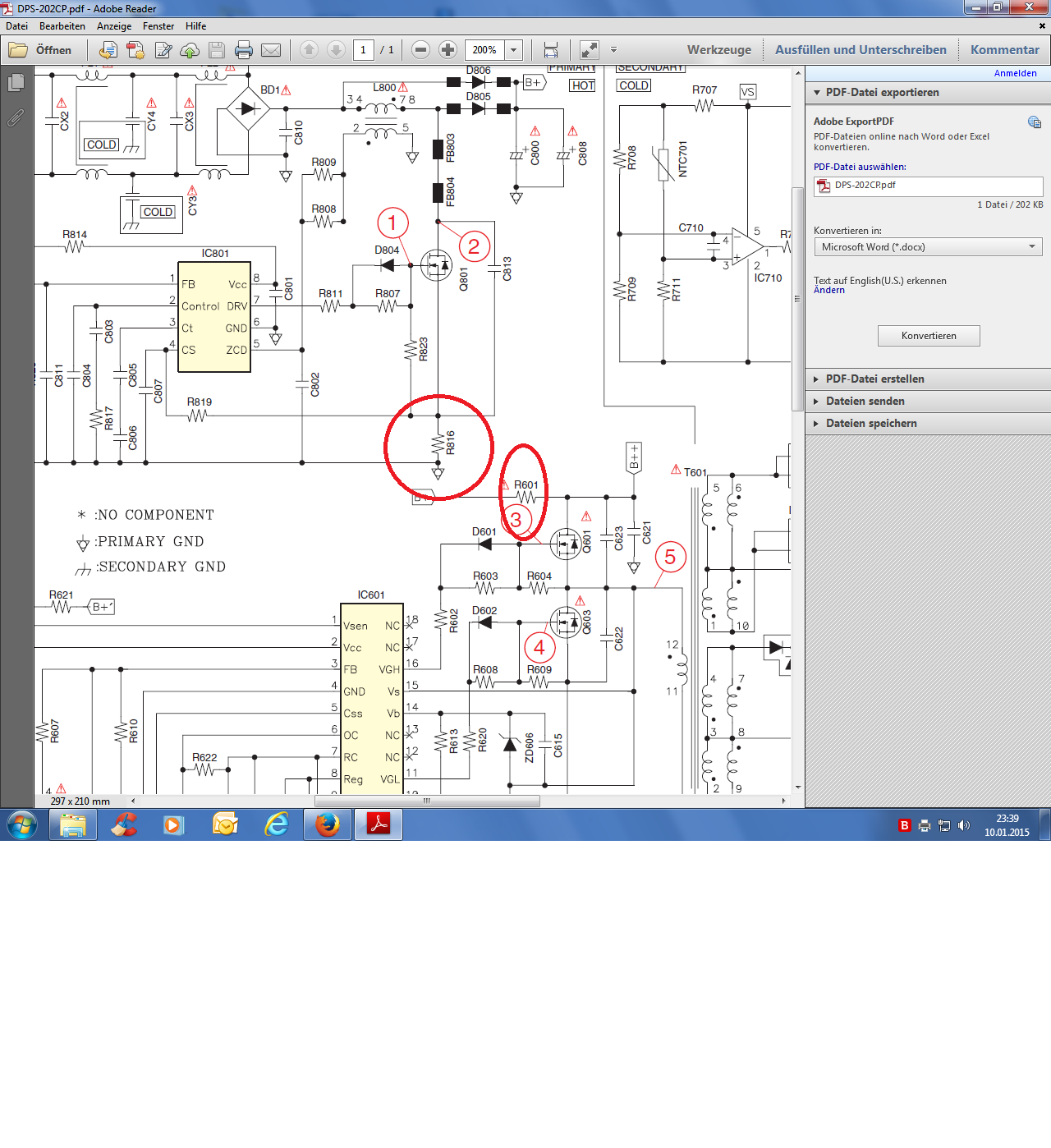

Daniel M. schrieb: > Es handelt sich um die Widerstände R816 und R601 im Schaltplan, falls > dieser hilft. Es könnte helfen, wenn man sich in dem Schaltplan mangels Angabe von der Position der Widerstände nicht einen Ast suchen würde. Hast du zu dem Schaltplan auch eine Liste mit Bauteilwerten und -nummern? Das würde richtig helfen.

Beide sehen Spulen recht ähnlich, aber dein Schaltplan sagt Widerstand. R601 hat ein Ausrufungszeichen, das ist ein Sicherungswiderstand, daher der weisse Ring am Ende. Bleibt schwarz grau rot gold, in jeder Widerstandstabelle nachlesbar 1k8 5%. Der andere hat einen schwarzen Ring am Ende (nicht unbedingt Sicherungswiderstand, ist aber wohl auch einer), und davor ganz normale Farbcodes für 1Ohm 5%.

Hab die Widerstände markiert, leider habe ich keine Bauteilliste etc und werde auch nicht fündig im INet.

Falls es sich im oben geposteten Bild um ein Service Manual handelt, dann schaue mal nach ob dort auch eine Stückliste mit drin ist. Wenn du Glück hast, stehen da die Widerstandswerte von R816 und R601 mit drin.

MaWin schrieb: > R601 hat ein Ausrufungszeichen, das ist ein Sicherungswiderstand, daher > der weisse Ring am Ende. Die Ausrufungszeichen befinden sich überall wo direkt Netzspannung anliegt.

MaWin schrieb: > Bleibt schwarz grau rot gold, in jeder Widerstandstabelle nachlesbar 1k8 > 5%. > > Der andere hat einen schwarzen Ring am Ende (nicht unbedingt > Sicherungswiderstand, ist aber wohl auch einer), und davor ganz normale > Farbcodes für 1Ohm 5%. Ich komme bei schwarz grau rot gold bei 4 Ringen auf 800Ohm 5% und bei 5 Ringen auf 8.2Ohm 20%. Bei Braun Schwarz Grau Gold bei 4 Ringen auf 1GOhm 5% und bei 5 Ringen 10.8Ohm 20%. Was stimmt jetzt?

Ich habe das ganze jetzt mit der alten Version verglichen, der große muss ein 0,13Ohm 4 Watt Widerstand sein und der kleine ein 0,1 Ohm 1Watt. Ich hoffe das das so richtig ist.

Daniel M. schrieb: > Ich habe das ganze jetzt mit der alten Version verglichen, der > große > muss ein 0,13Ohm 4 Watt Widerstand sein und der kleine ein 0,1 Ohm > 1Watt. > > Ich hoffe das das so richtig ist. Braun schwarz silber ergeben bei mir 0,1Ohm. Passt also zum kleinen Widerstand. Schwarz als führenden Ring habe ich so noch nie gesehen. Warum sollte auch eine führende Null mit dran? Ein nahezu schwarz gewordenes Blau macht beim zweiten grauen Ring dann schon wieder mehr Sinn. Allerdings ist dann der Gesamtwiderstand mit 6,8kOhm dann wieder viel zu viel... www

Armin M. schrieb: > Braun schwarz silber ergeben bei mir 0,1Ohm. Passt also zum kleinen > Widerstand. Der TO hat doch aber mit seinem Flooke 0 Ohm gemessen. OK, kann sein, dass er das nicht richtig wechseln konnte. Wären die vermeindlichen Spulen/respekitve Widerstände durch Überlastung zerstört worden, währen sie einerseits schwarz bzw. hochohmig. M.M. hat der TO ein ganz anderes Prob in seiner Schaltung, weil, wenn Widerstände abkacken, sie meistens hochohmig werden. Ist aber nur spekulativ meinerseits.

Der Widerstand R816 ist ist ueber R819 an "CS" angeschlossen.CS bedeutet "Current Sensing".Werte fuer solche Widerstaende liegen zwischen 0.1 bis zu 5 Ohm.Der Spannungsabfall ueber dem Widerstand ist ein Mass fuer den Strom durch den Schalttransistor Q801.Standardschaltung..... R601 ist auch ein niederohmiger Sicherungswiderstand der dazu dient im Falle eines Kurzschlusses der Transistoren Q601/Q603 das Geraet vor Folgeschaeden zu schuetzen.
